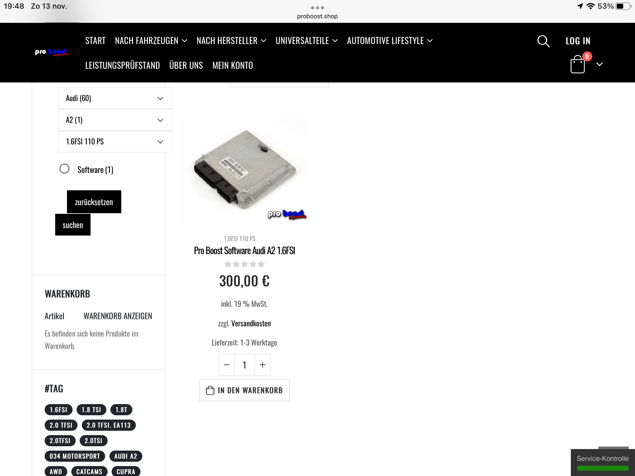

Wat het kost? De “ nieuwe” ECU kost €300, ( oude inleveren) daar zal zeker nog een bedrag bijkomen omdat Lucas de A2 dokter het e.e.a op elkaar moet afstemmen .
Maar je kan hem zo bellen of mailen .

Ik heb een getunde ECU gekocht van een forumlid voor 225 euro, erg blij mee, ook omdat ik de originele ECU daardoor kon behouden.
Mocht je besluiten je ECU te laten upgraden of omruilen, dan raadt ik aan om de beveiliging meteen weg te laten schrijven.
Je kunt de ECU daardoor in iedere FSI gebruiken zonder in te leren. Erg makkelijk.

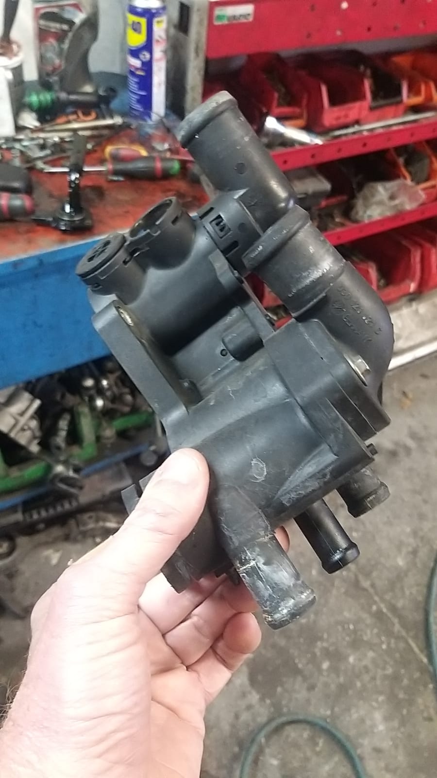

Het kunststof koelwaterhuis had bij mij z'n langste tijd gehad. Lekt langzaam via de achterkant van het blok en is daarom slecht op te merken. Zeker als je geen zin hebt om even over het blok te leunen en te voelen.. De dokter, residerend, te Waalwijk heeft de boosdoener vervangen. Kost wat maar t euvel is wel getackeld.
13 nov 2022, 22:38 0 x
En hoe ben je erachter gekomen dat je lekkage daar precies zat?
Lar
Berichten: 336
13 nov 2022, 22:43 1 x
Effe bukke nadat de dokter de suggestie deed
