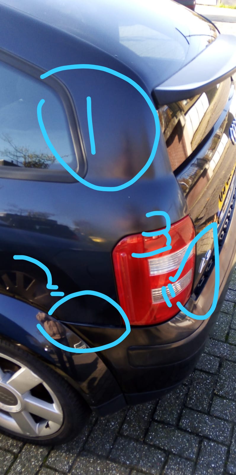

Deze is niet te koop en hoef ik ook niet....
Hier zie je;
1 Zwart Metallic mat over gespoten?
2 Brievenbus in bumper zijkant.
3 strip ontbreekt en vermoedelijk achter schade matig gericht....
Ik zag deze geparkeerd staan, maar om deze weer mooi en strak te krijgen is zoveel geld nodig dat een andere kopen vermoedelijk rendabel is.
Ik laat dit alleen maar zien omdat in een hoosbui de auto minder goed bekeken word en dan glimt alles...
Verder op Airco knoppen na die erg wit waren nette auto zo te zien...
Hier zie je;

Met speciaal poetsmiddel zo gefixed. Idem aansluiting bumper. Heeft niets te maken met de technische staat auto. Mijn generatie genoten weten daar wel raad mee eekhoorntje(links en rechterhand
ik zoals je wel weet heb een a2 van sloop gered. Waarom? Omdat ik de a2 zie als een klassieker, naast mijn hobby van classiccooper het echte autorijden
Links & rechts een brievenbus in zijkant bumper op deel 2....
En de strip eraf en beide zijkanten zo mat gespoten.....
Dat is achterschade wat niet goed hersteld is.
Mijn zoon heeft de bumper wel goed zitten en alleen was het daar boven spuiten niet nodig, wel de klep en bumper die Color Storm geel waren en dan moet je goed schuren.... paar plekjes nu 2 jaren later....
Laat alleen maar matig herstelde schade zien, zal wel voordelig gekochte zijn.....
Richten en overspuiten kost al snel €1500,- door vakman.
Gelukkig niet mijn auto.. heb aan Fsi nu al genoeg werk...
