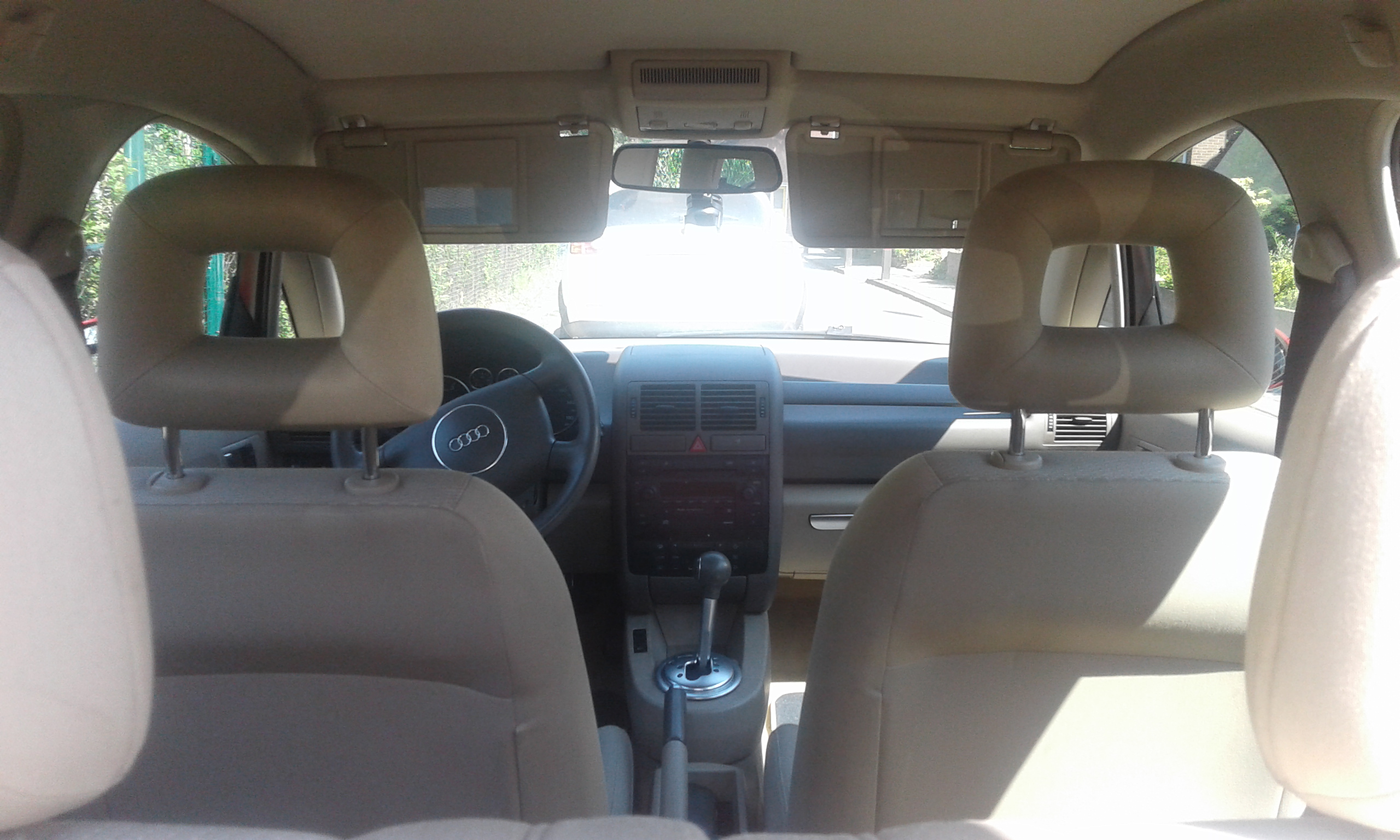

Hey..DAT is leuk... 3 jaar later lees ik deze tweet en verhip..blijk ik de nieuwe eigenaar te zijn :)
Er was idd wel e.e.a. met deze auto aan de hand..destijds (maart 2015) voor €1.800 meegekregen en voor zelfde bedrag aan onderhoud kwijt om hem weer rijklaar te krijgen :( 'k Was bij Luukske vast goedkoper uit geweest..maar ja die kende ik toen nog niet. Van een A2 forum had ik destijds ook nog nooit gehoord, maar ben inmiddels een enthousiaste A2 rijder, dus mijn weg naar hier ook gevonden :)
Wat is er inmiddels aan gebeurd:
- allereerst het wiellager (jep)..duur geintje..vorige eigenaar was er veel te lang mee door blijven rijden
- gashuisklep & turbo gereinigd (ding ging om de haverklap in de noodloop)
- gangsteller vervangen / speling geëlimineerd, basisinstellingen
- distributieset vervangen
- remblokken vervangen
- alle filters vervangen
- FIS display gerepareerd (Tip: doe dit bij Morris, dat is goedkoopste oplossing)
- 2 gebroken deurvangers gereviseerd (met dank aan Jan; wist ik veel dat een A2 vier deurstanden heeft..de mijn had er maar 2: open en dicht)
- bestuurdersruitmechanisme vervangen (raam ging nog wel open, niet meer dicht. Heel praktisch...niet dus)
- achterbankleuningmechanisme gerepareerd (ging niet meer in de klickstand)
- paar motorsteunen vervangen (losgetrild door de fameuze 3L fabrieksveren)
- thermostaat en nog een paar sensoren laten vervangen
- tiptronic kabelbreuk gerepareerd (bak ging niet meer uit zijn N)
- bekerhouder vernieuwd (oude was aan diggels, met dank aan Erno & Wouter)
- asbak gerepareerd (veer kaduuk)
- interieurverlichting achter gerepareerd (bekende contactje dat loslaat na verloop van tijd)
- AP30U ruitewisser gemonteerd (oude maakte krassen op de ruit door doorgezakte wisserarm)
- tool kit aangevuld (vorige eigenaar had alles er uitgeknikkerd...om gewicht te besparen misschien???)
- bodemplaat gemonteerd (vast ook verwijderd om gewicht te besparen??)
- 4 nieuwe (all-season) banden 165/70/14 (maar ja..t blijft een stuiterbal)
- cc en komfortblinker gemonteerd: had ik jaaaren eerder moeten doen, wil nooit meer zonder
- ribbelgrill gemonteerd (met dank aan Erno)
- zonnekleppen met makeup spiegels gemonteerd met dank aan Lukas (vrouw lief blijgemaakt)
- van binnen en buiten grondig gereinigd en gewaxed (ondanks hulp van extractor een *%$$# werk :confounded: )
Ik ben vast nog wel wat vergeten, maar ja..waar je geld en energie in steekt, daar ga je van houden..dus het kogeltje is al 3jr in mijn bezit.
Onderhoudshistorie zat er niet meer bij (met dank aan Ronald deels weer in mijn bezit). Goede nieuws: Ik heb inmiddels een boekje vol met facturen waar menig A2 rijder jaloers op kan zijn! :cry
Maar werkelijk waar..de auto was als nieuw...17jr terug natuurlijk!
Ondanks bloed, zweet en tranen (vanwege de vele rekeningen) is de auto tijdig van de ondergang gered, al is en blijft het een schadeauto. Destijds is de auto belabberd overgespoten en vandaar dat de blanke lak steeds verder loslaat.
Dus: Als er iemand van het forum is die samen met mij de A2 wil polijsten en aflakken..dan houd ik me aanbevolen. Zonde dat ie er bijstaat als een vervellend schaap, nietwaar?
