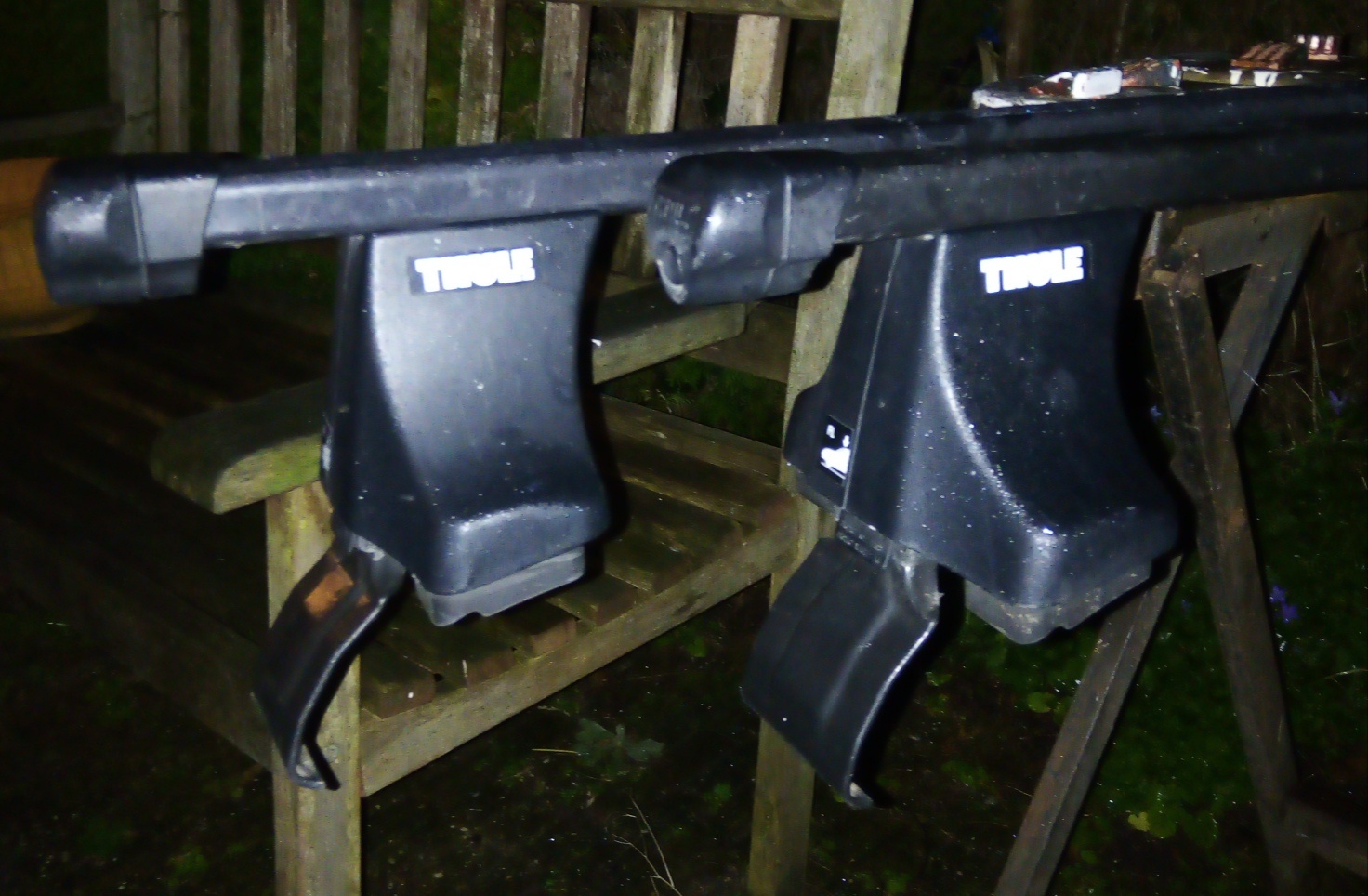

Beste kenners :D ik overweeg deze te kopen:
https://www.marktplaats.nl/a/auto-diver ... ousPage=lr
Rubbers zitten er alleen niet bij begrijp ik. Verkoper zegt dat het ook met fietsbanden kan... Klopt dat?
Is €100,- een realistisch bedrag?
En ten slotte: ik heb een OSS, dat zou moeten kunnen toch?
Nu maar hopen dat een ander forumlid hem niet voor mijn neus wegkaapt. :flushed:

OSS en dakdragers is geen gelukkige combinatie dacht ik

Hm, ik begreep dat het met de originele wel zou moeten kunnen.
22 jan 2020, 20:33 0 x
Thule met kit 1195 passen perfect.
Bij vol open dak is er nog ruimte voor spanbanden en iets dikkere touwen.
Eerst proberen, dan kopen.
Kijk eerst of de steun niet boven het glas komt, als dat wel zo is kraak je deze kapot.
Zeker bij Open Sky, vooral de nog werkende eerst testen, dan kopen, en niet in 1x open doen.
Verder heb ik Zwarte Tape gekocht, blijft beter zitten dan de rubbers en werkte hetzelfde, tegen krassen.

Ik ben inderdaad de verkoper! Het past wel degelijk alleen kan het dak niet meer open:) stukje linoleum kan er ook onder ipv het stukje fietsband😊
23 jan 2020, 09:35 0 x
Dikte Linoleum ? Om te voorkomen dat de glasplaat gekraakt word, ook gesloten is minimaal 4 mm nodig, bij 2mm vinyl zou ik 2 laten doen.
Dan bleef het glas vrij van de steunen. openen zal niet gaan.
Mijn Thule bleek wel open te kunnen, maar die zijn lastig met juiste voetjes te vinden.
De haken heb ik met 2 lagen tape gedaan, dan kraste dat niet op je dak.
Let op, voor & achter is net iets andere breedte dus even merken welke waar moet.
Ik heb zelfs Links& rechts gemerkte gehaald van Ex forum lid Jeroen.
Deze paste beter dan merkloze die mijn dochter heeft, die kan alleen op kiertje, deze vol open!

Als ik t me goed herinner, dan mag je het dak ook niet openen met gemonteerde allesdragers, omdat de kans bestaat dat de stijlen dan naar binnen worden geduwd.

De originele dakdragers (van Audi dus, Thule weet ik niet) passen prima op een auto met OSS - mijn OSS gaat niet open dus ik kan niet vaststellen of openen nog gaat maar gezien de geluidsoverlast van dakdragers zou ik het OSS sowieso dicht laten.
En overigens is € 100 wel een normale prijs voor een complete set dakdrager (met moment-inbus-sleutel en een sleuteltje om de 4 plastic klepjes af te sluiten).
