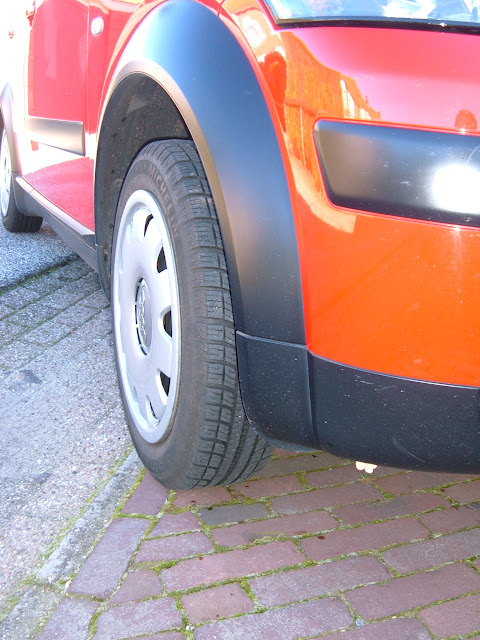

Ik heb deze op mijn A2 zitten: 155/65R15 van Michelin. Zaten bij de auto toen ik hem kocht.
De auto lijkt zo wel een beetje op een 3L, met die smalle bandjes, maar het rijdt niet verkeerd.
