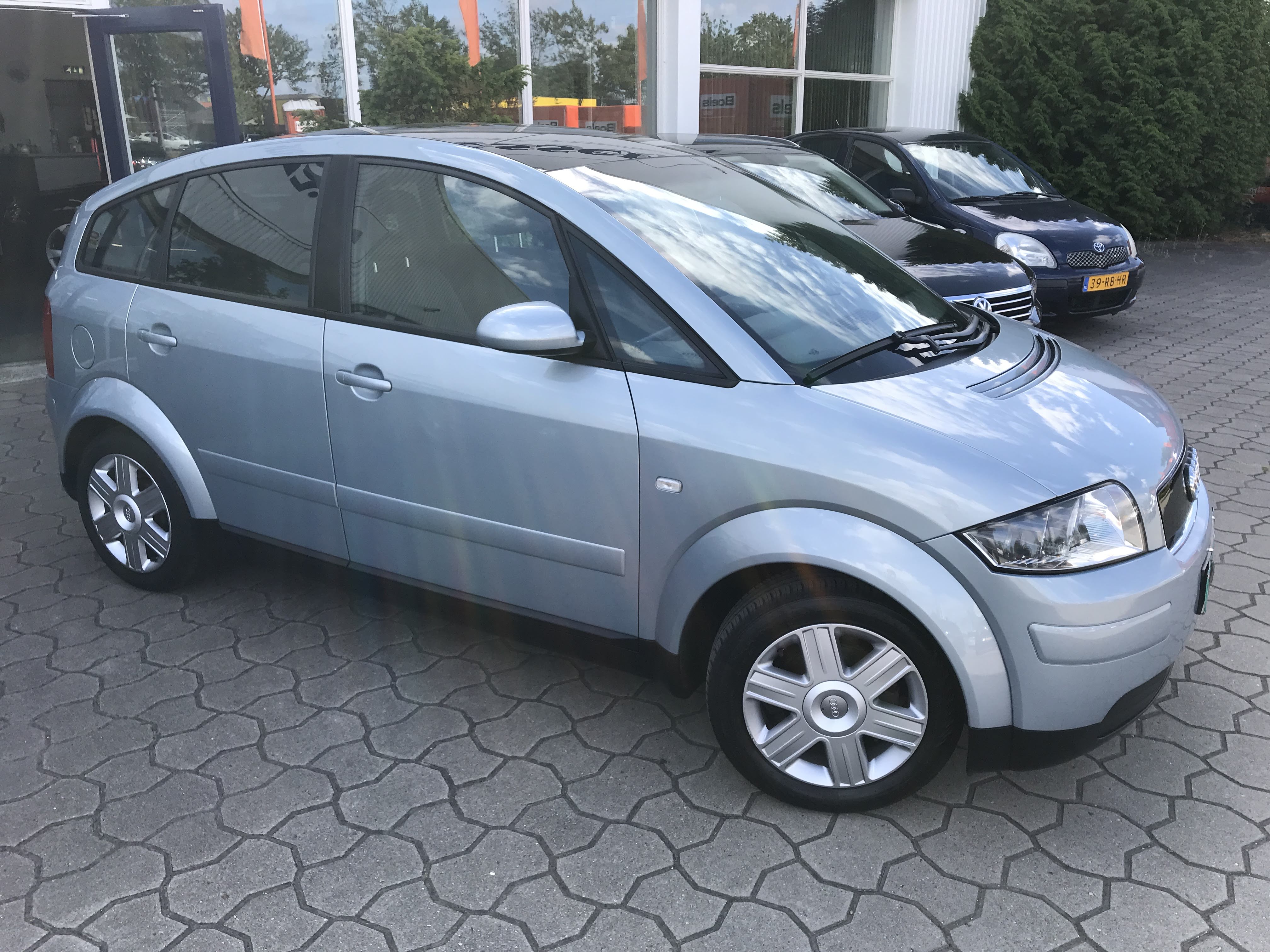

Ja, als je niet rookt, is een rokersauto echt smerig. Of die lucht eruit gaat, geen idee.
Overige puntjes:
  • Riechterportier is wel beter af te stellen
  • Lambdasonde zul je moeten vervangen - anders geen APK
  • Raar verhaal - de spatbordranden zijn inderdaad van plastic, maar aluminium en plastic slijten niet van aan de auto zitten. Onder bepaalde hoeken zou je wellicht wat kleurverschil kunnen zien, net zoals kunststof bumpers vaak iets anders van kleur lijken. Er behoort geen verschil te zijn in hoe het oppervlak aanvoelt tussen plastic en metaal. Het lijkt wel of de rand is vervangen (simpel te doen) door een die amateuristisch is overgespoten.
  • Het spleetje tussen de koplamp en bumper is normaal

Als ze het met een stoomreiniger geurvrij gaan maken komt de stof van plafond los dus let daar even op.
Verder is bij een goed sluitende rechter deur dit vermoedelijk een schade auto...
Deur zal bij goed in slot vallen wel goed zitten maar voorspatbord kan klap gehad hebben.....
Verder is het van belang of gewone roker of Zware Shag en/of Sigaren, in volgorde van hoe beroerd verwijderbaar.....
De kier bij koplamp hebben de meeste afhankelijk temperatuur, plastic zet anders uit dan aluminium....
