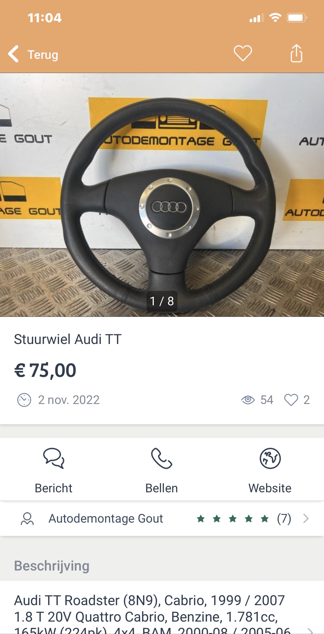

En……..met een sportiever stuurwiel erin ligt hij veul beter op de weg en hangt ie beter aan het gas is mijn ervaring
