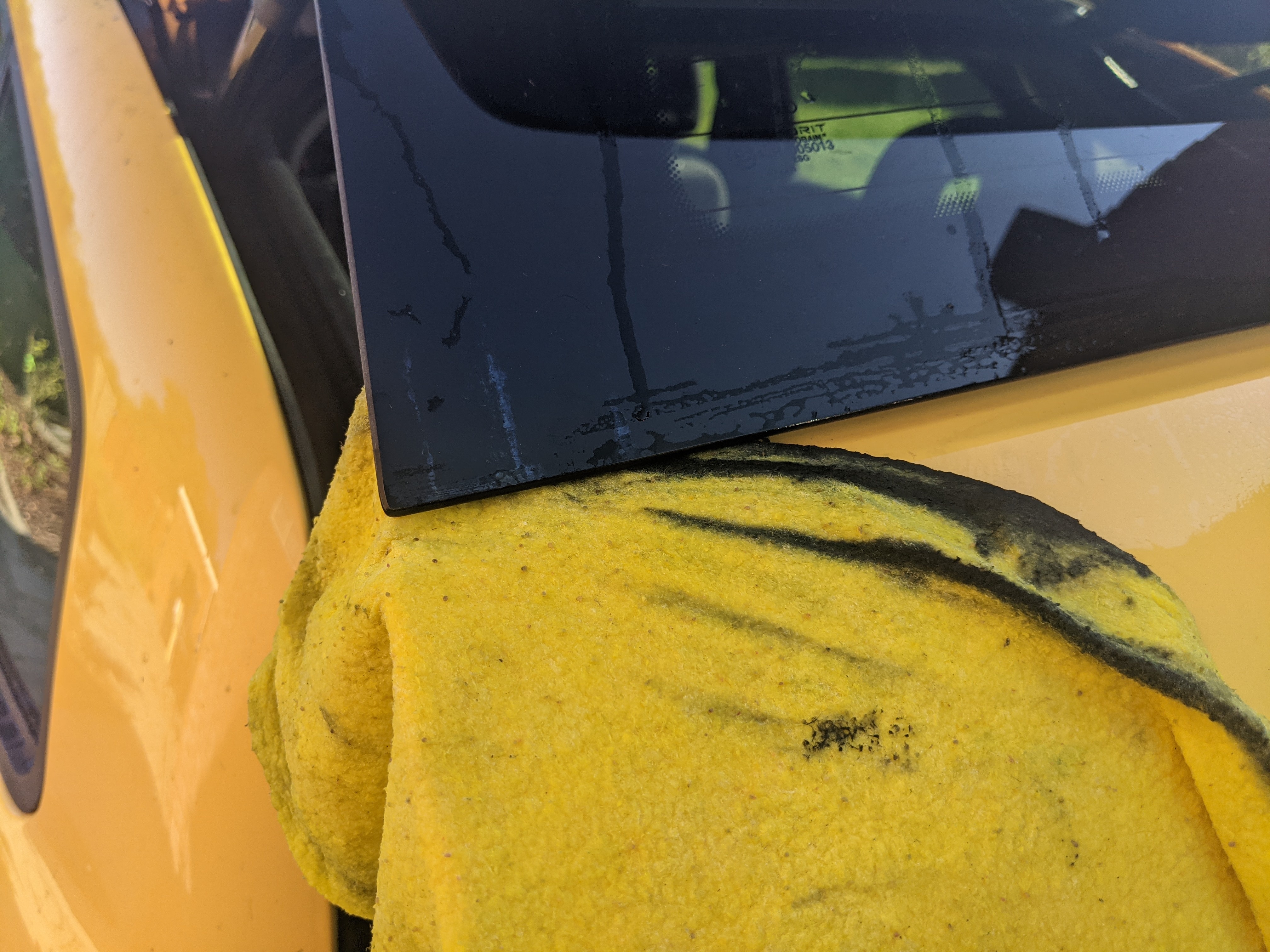

Als je 'm gaat poetsen zie dan ook het topic van @HansJan over de achterruitspleet: viewtopic.php?p=95412#p95412 Daar zit waarschijnlijk genoeg zooi achter om de A2 mee te asfalteren. Ik gebruikte een geel doekje want dat paste beter bij de auto
- PXL_20211024_113130809.jpg (3.35 MiB) 798 keer bekeken
