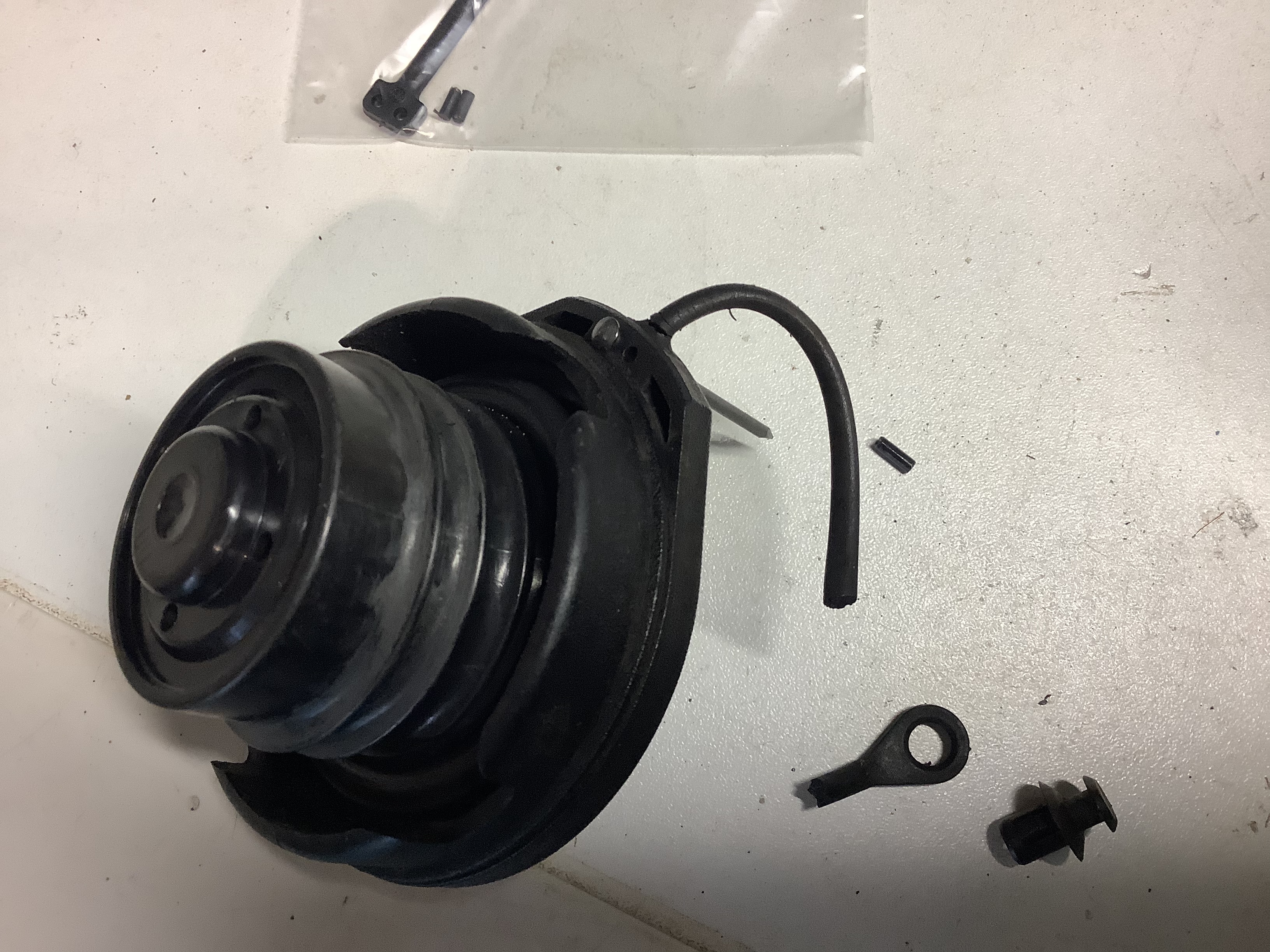

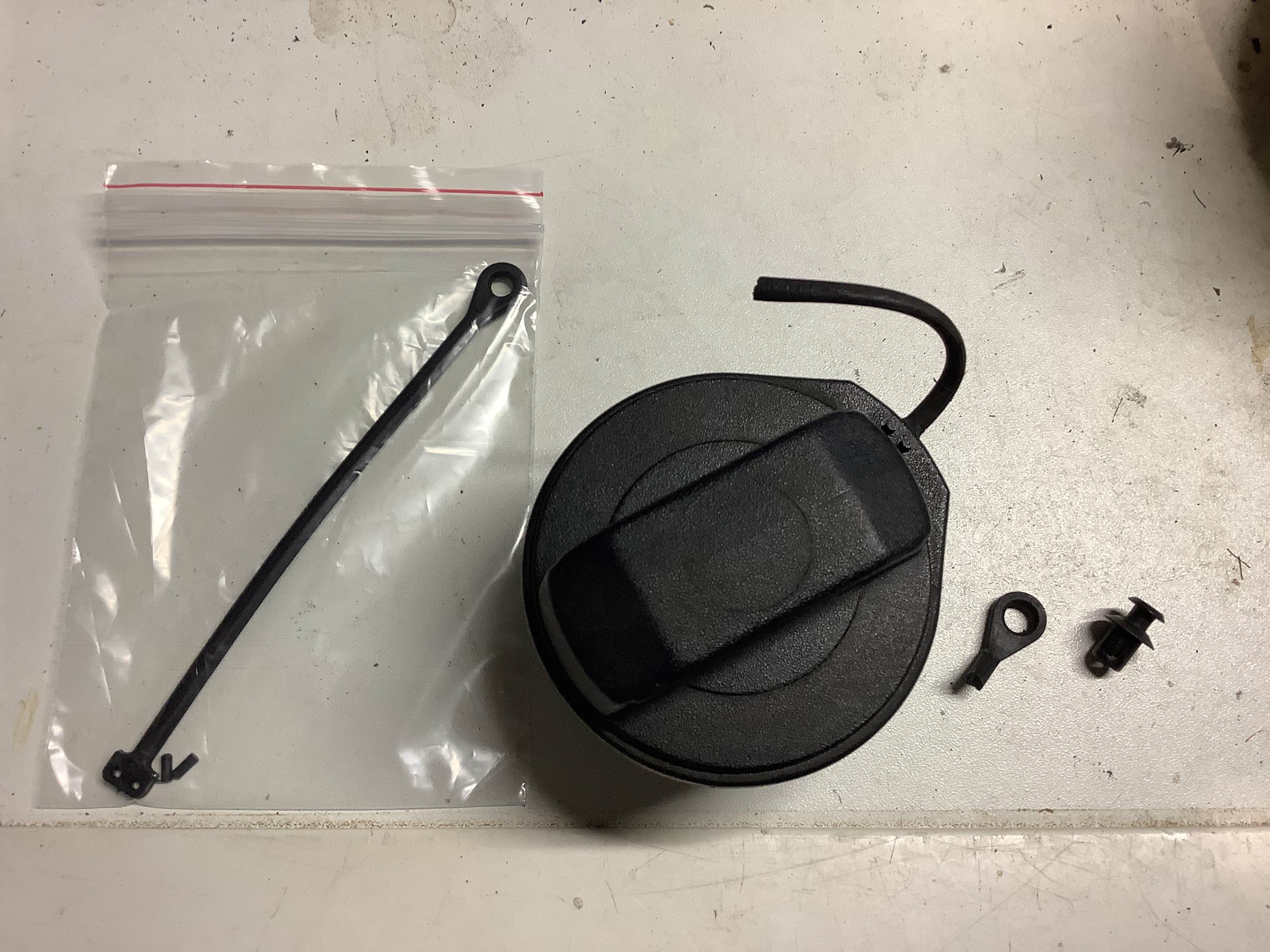

Op AliExpress een mooi setje gekocht om weer een mooi koordje aan je tankdop te bevestigen, zodat deze weer blijft hangen aan je auto wanneer je deze losdraait als je gaat tanken.
Het werkt heel simpel.
Stap 1.
Druk de spie waaraan het koordje vastzit uit de tankklep en draai vervolgens de tankdop los.
Stap 2.

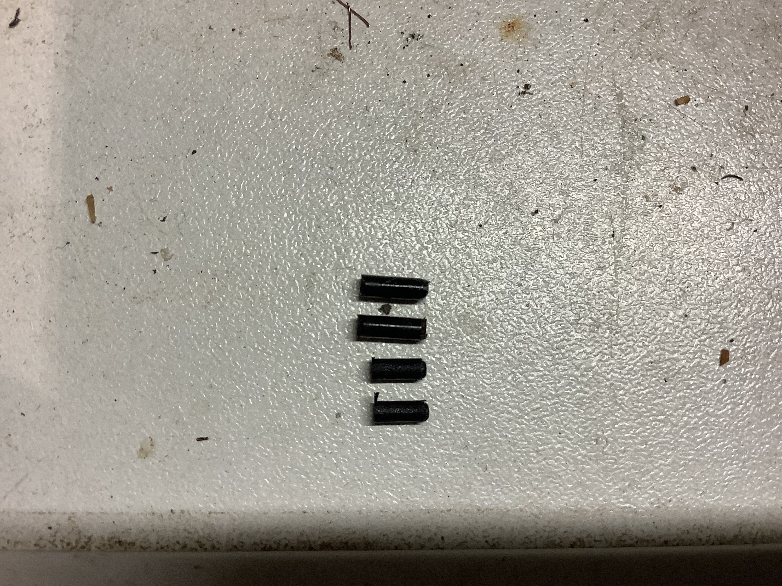

Pak een spijker en druk de twee spietjes uit de kunststof ring van je tankdop.
Het koordje komt nu vrij en kun je er makkelijk uittrekken.
Eventueel kun je enig vuil nog schoonmaken met remmenreiniger o.i.d.
Stap 3.
Plaats het nieuwe koordje op zijn plek en druk de spietjes weer terug in de gaatjes op de kunststof ring.
Bij het nieuwe koordje worden ook nieuwe spietjes meegeleverd, echter heb ik ervoor gekozen om de oude weer terug te plaatsen, omdat die net iets langer zijn dan de aftermarket spietjes en die langere gewoon net wat beter passen in het geheel.
Stap 4.

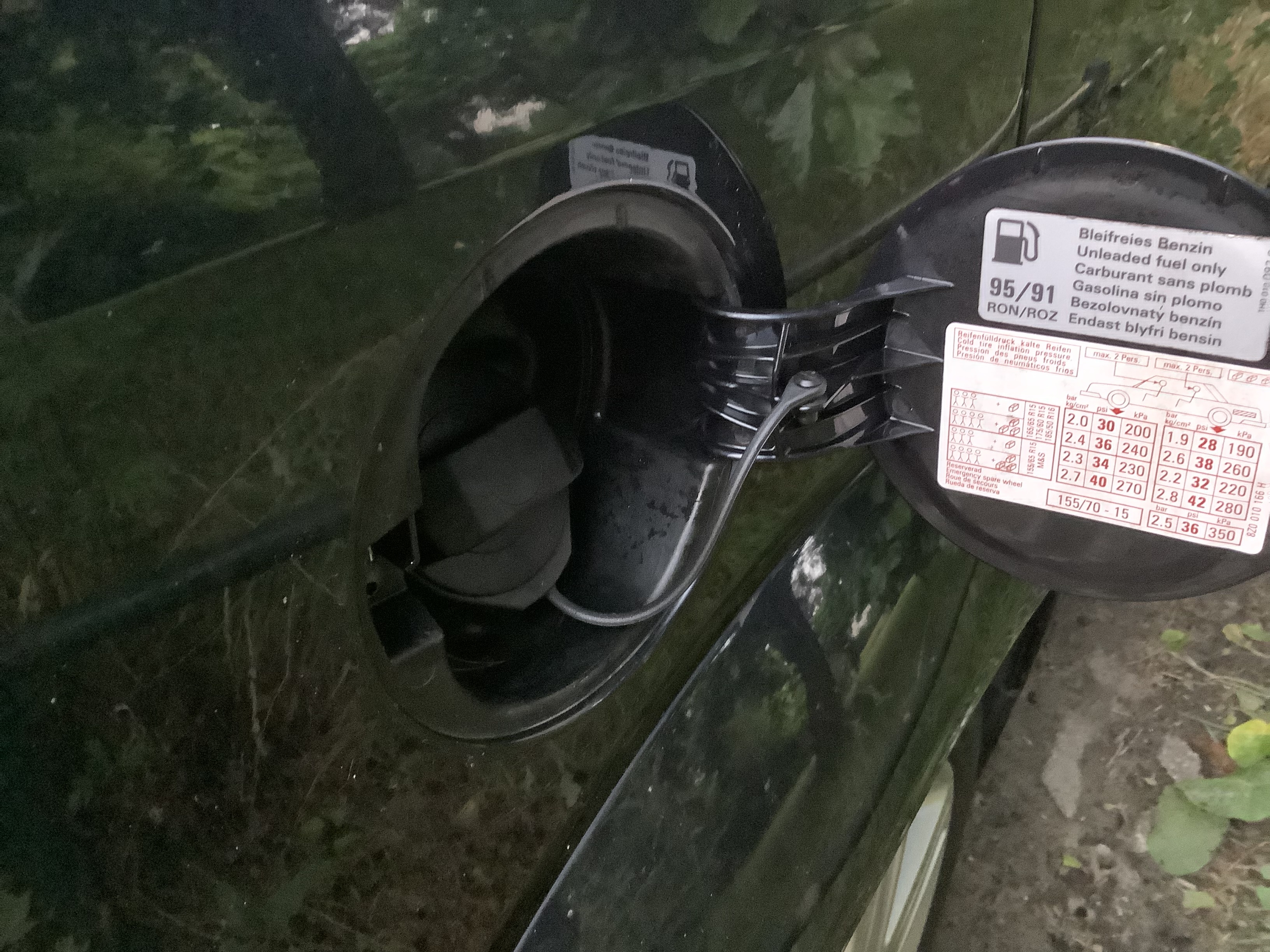

Bevestig het koord om de spie die normaliter in je tankklep zit gemonteerd.
Loop naar de auto, druk het spietje weer op z’n plek en draai de tankdop weer vast op je auto. Ik heb er gelijk twee besteld, zodat ik er ook een op reserve heb voor de gele CS.
