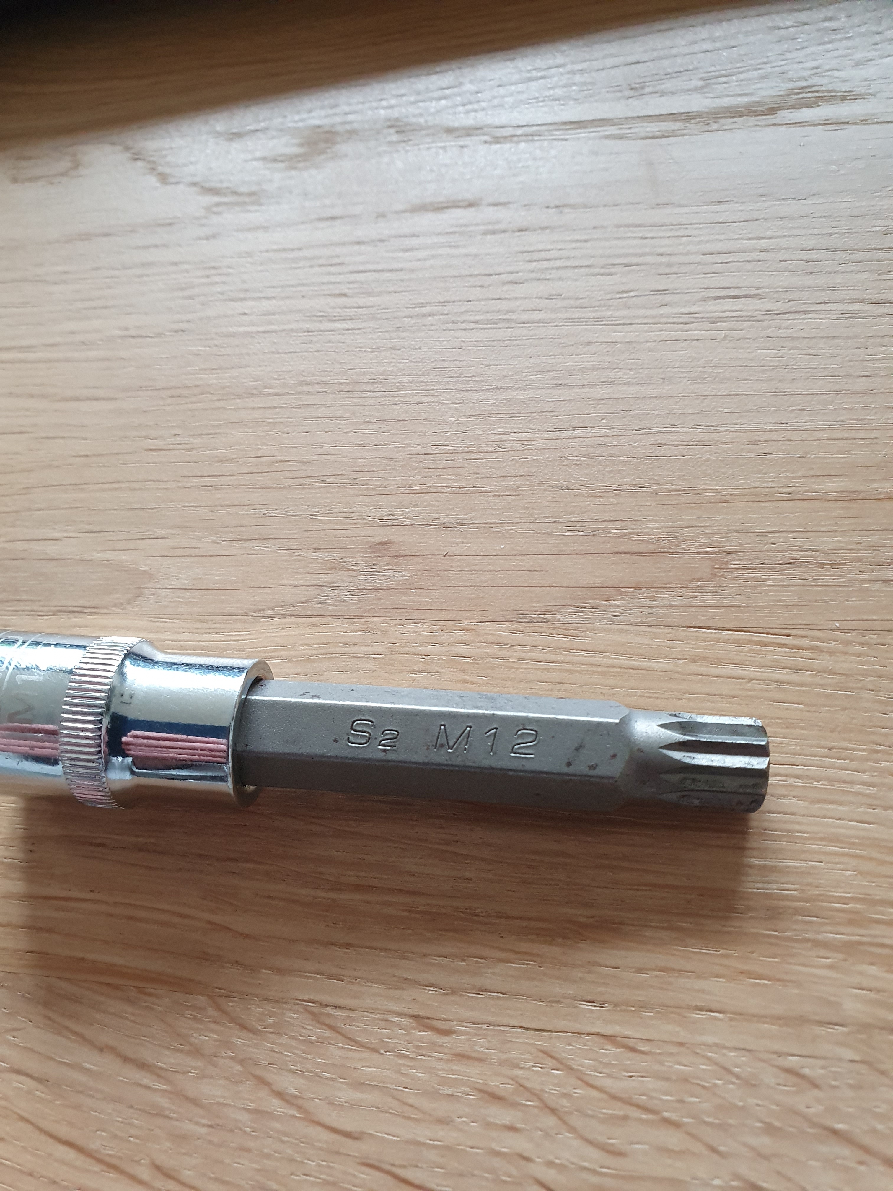

Ik ga mijn 4 spaaks stuurwiel vervangen door een 3 spaaks type.
Welke maat dop is nodig voor de centrale moer?
Berichten: 1590
24 apr 2021, 08:47 1 x
Hoi Bert, de vielzahn M12, zie foto. Suc6
vielzahn M12.jpg (3.09 MiB) 1737 keer bekeken

Thx voor je hulp. De officiële naam blijkt te zijn:
Dop XZN M12
