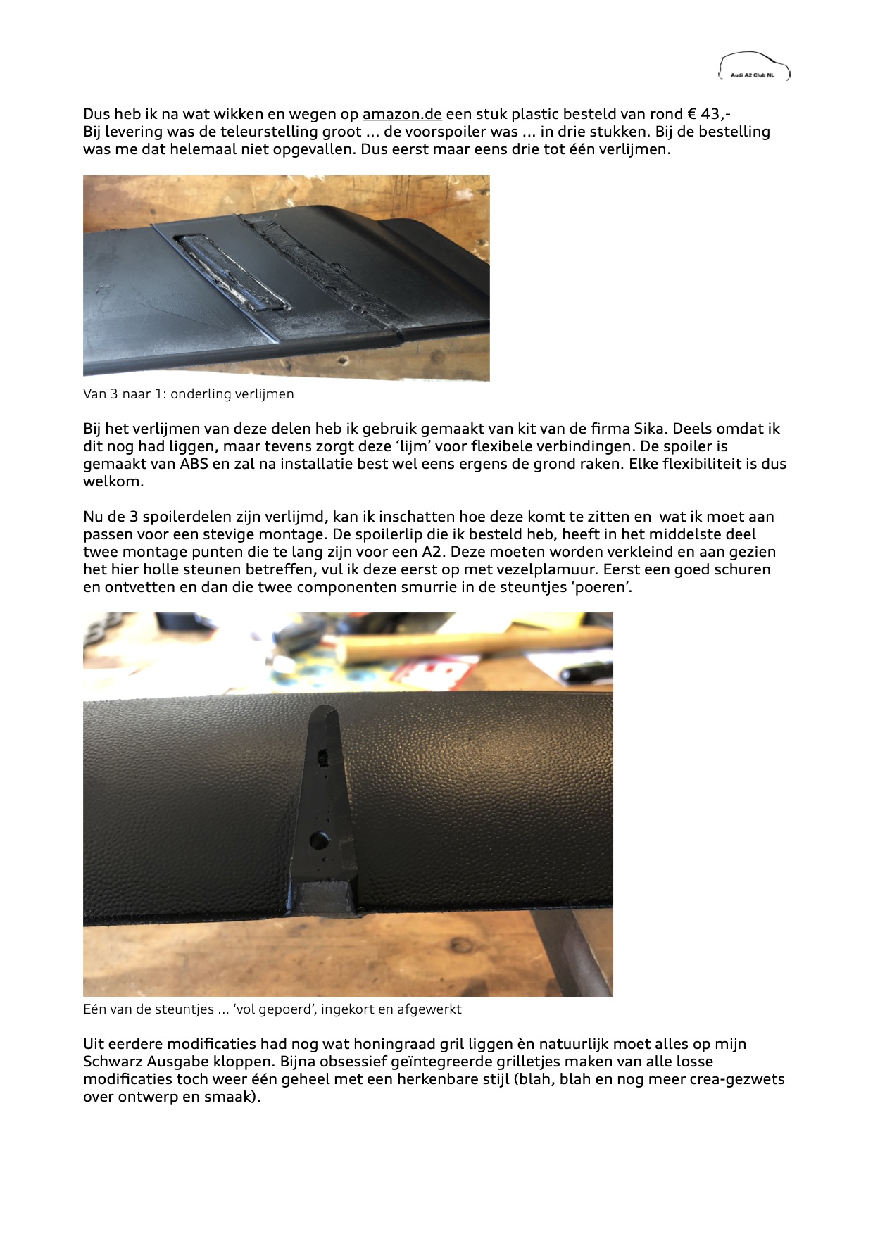

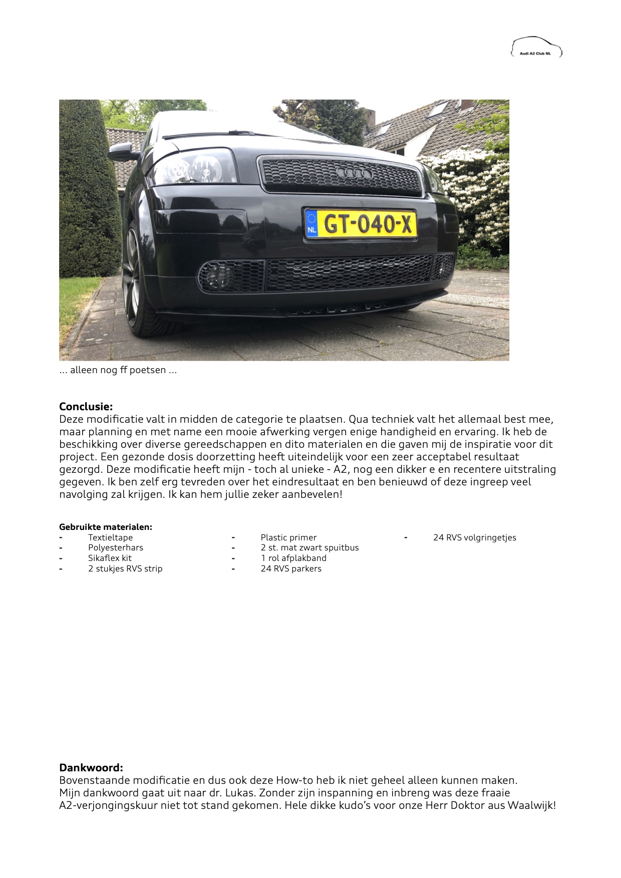

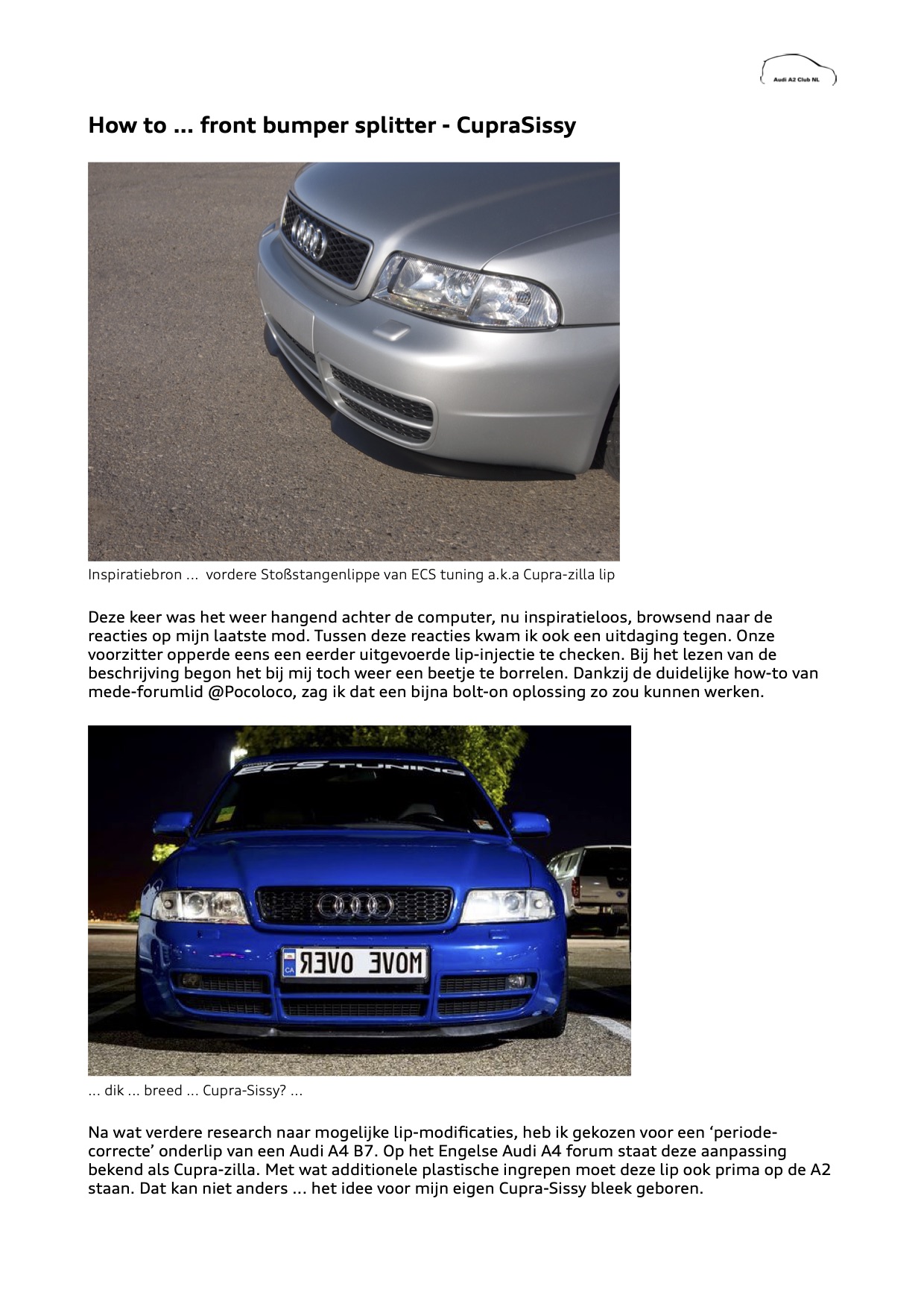

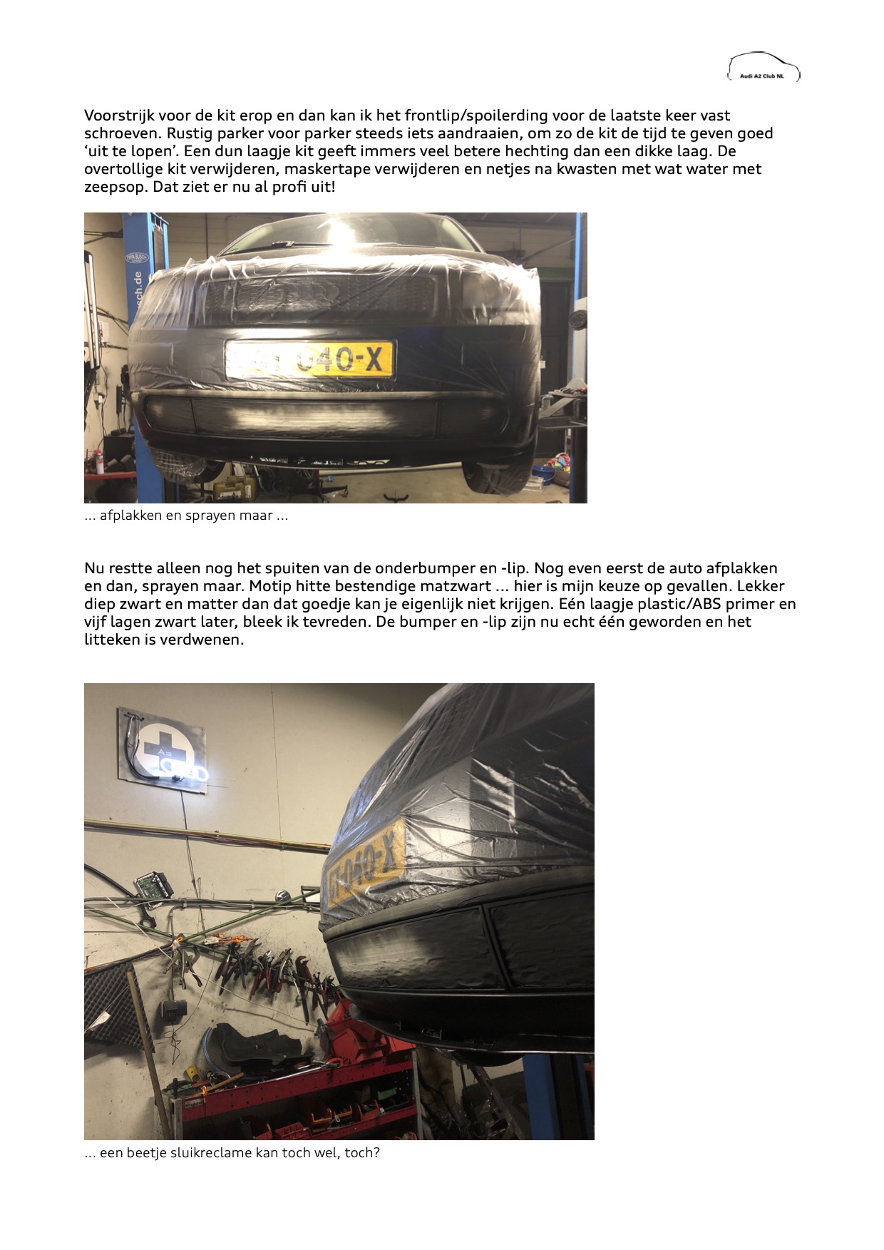

Onderstaand, in 6 afzonderlijke platen, mijn meest recente A2 avontuur èn 'How to ... voorspoiler - Cupra-Sissy Mod.
Met andere woorden weer een lekkere verjongingskuur voor onze A2's.
Ga er gerust even voor zitten en veel lees plezier toegewenst.
How to … bumperlip 01.jpg (390.39 KiB) 3553 keer bekeken
How to … bumperlip 02.jpg (394.69 KiB) 3553 keer bekeken
How to … bumperlip 03.jpg (327.02 KiB) 3553 keer bekeken
22 mei 2020, 22:28 3 x
How to … bumperlip 04.jpg (391.96 KiB) 3552 keer bekeken
How to … bumperlip 05.jpg (367.96 KiB) 3552 keer bekeken
How to … bumperlip 06.jpg (369.22 KiB) 3552 keer bekeken
