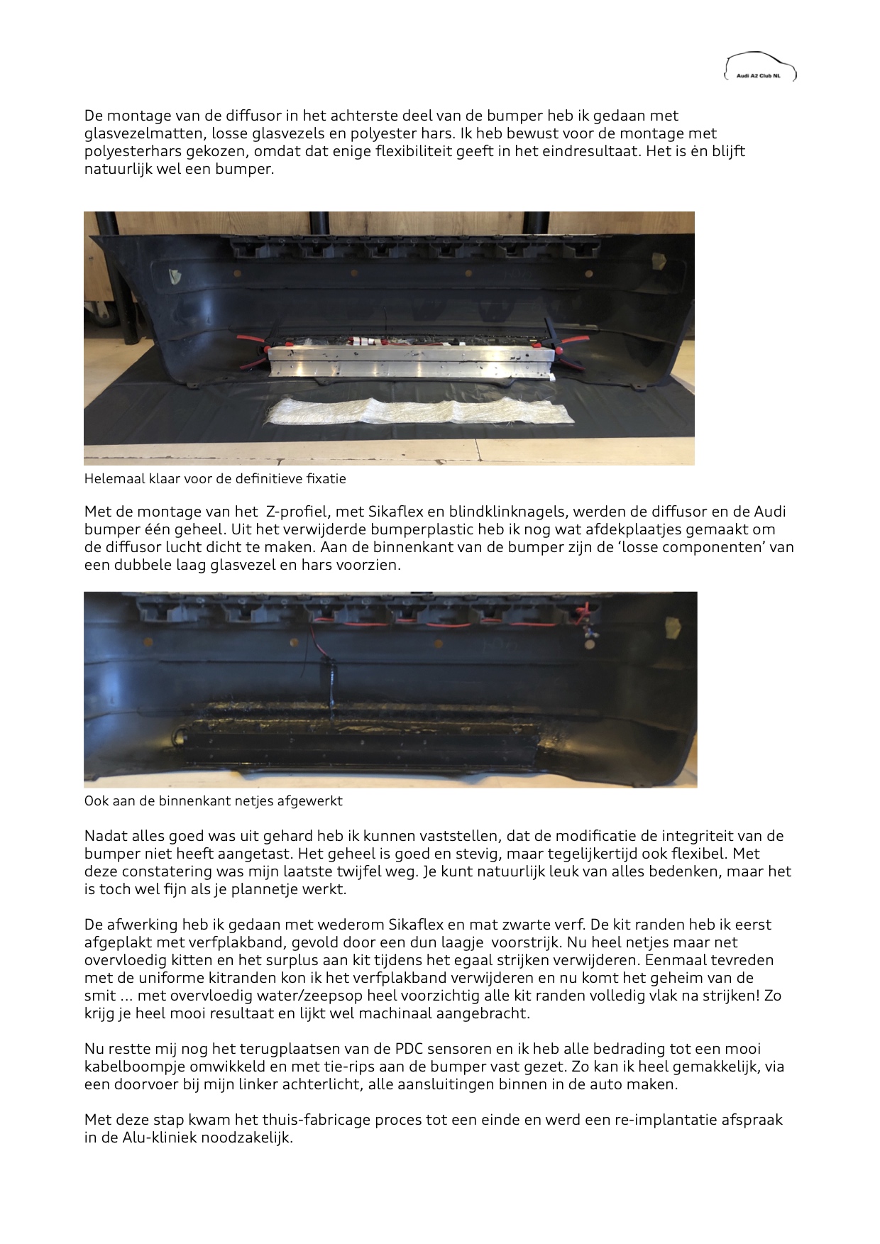

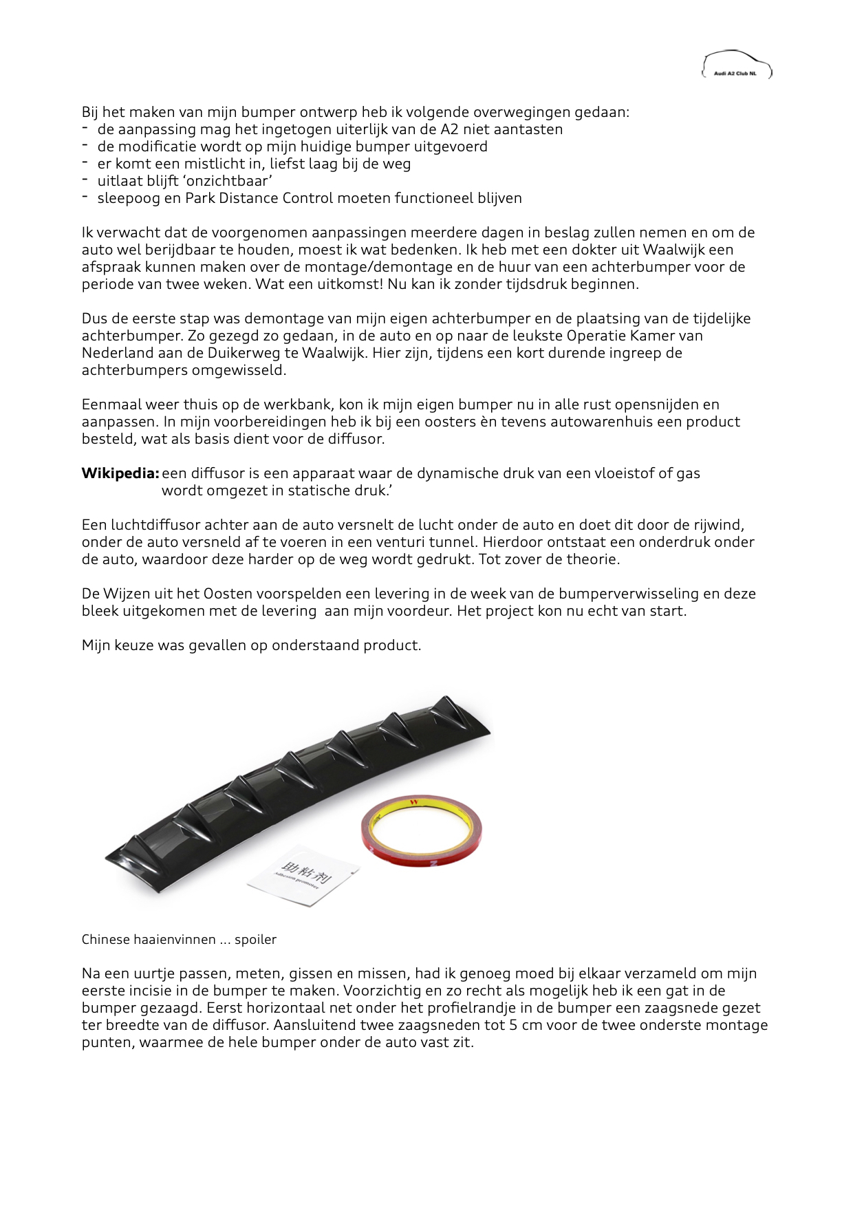

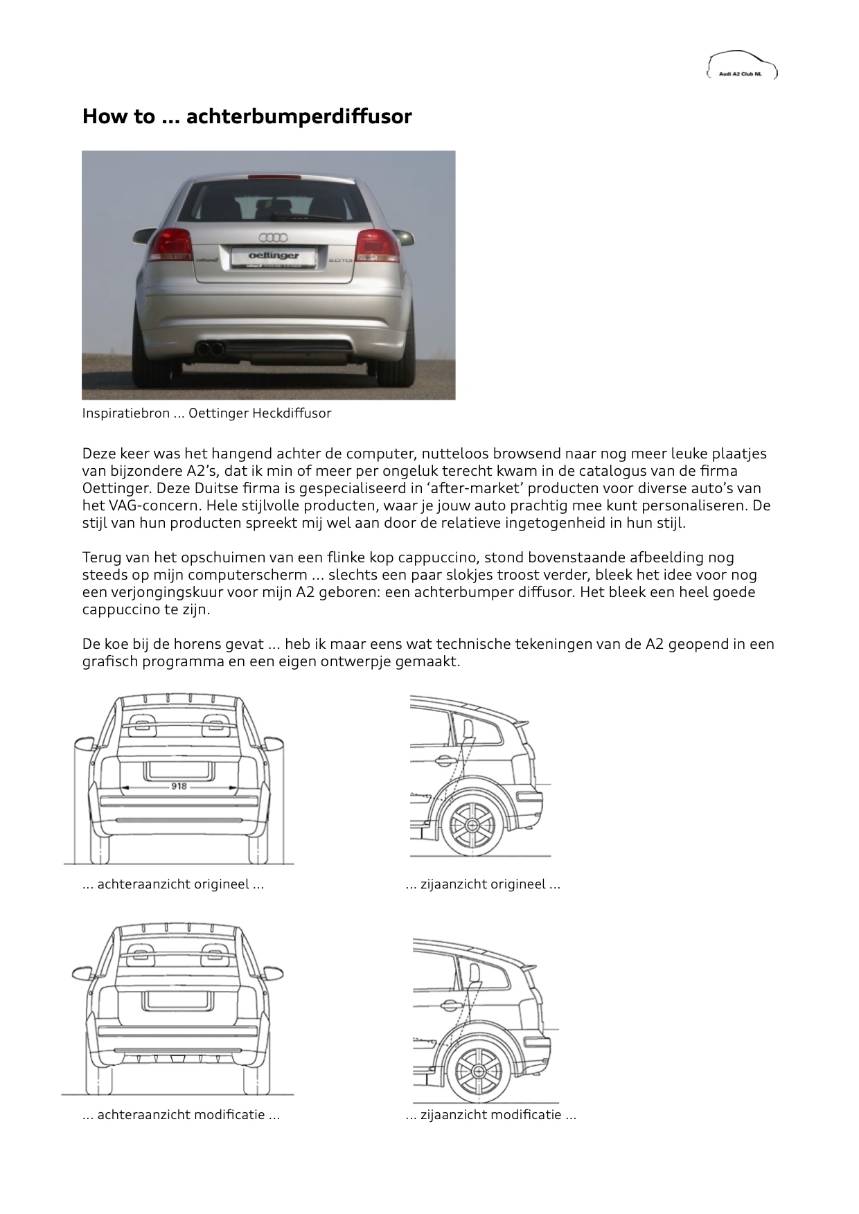

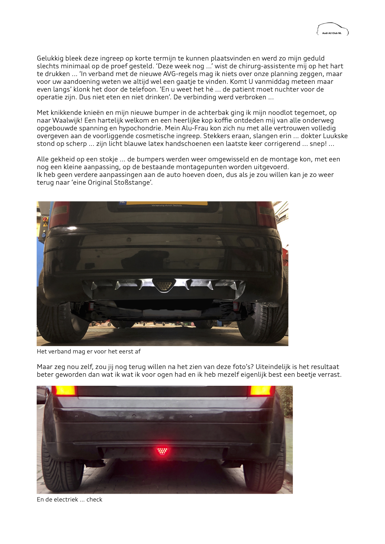

Onderstaand, in 6 afzonderlijke platen, mijn meest recente A2 avontuur èn 'How to ... bumperdiffusor modificatie'. Met andere woorden weer een lekkere verjongingskuur voor onze A2's.
Ga er gerust even voor zitten en veel lees plezier toegewenst.

Mooi opgeschreven en gedaan!
Ik vind vooral ook de toevoeging vh mistlicht m goed staan!
01 apr 2020, 10:00 1 x
Het moet gezegd @ArcSissy : je hebt echt lef, schuwt geen gelegenheid om de A2 nog meer naar je hand te zetten. Dergelijke modificaties worden normaal gesproken in een professionele werkplaats verricht terwijl jij dit op de keukenvloer voor elkaar weet te boxen. Diep respect en het resultaat mag er zijn, de enige A2 met een hand-made diffusor! :mrgreen: :thumbmin:

Knap gemaakt hoor. Wat ik me afvraag is hoeveel nut zo'n diffusor heeft bij 100 km/uur? Is het niet alleen zinvol boven de 200 km/uur?
03 apr 2020, 15:23 1 x
Leuke mod weer @ArcSissy👊
@jmkoole, Uiteraard werkt de diffuser bij elke snelheid. De firma ABT kennende hebben ze hier uitgebreide research naar gedaan.... :mrgreen:.

Uit dit artikel: de diffuser heeft een aanzuigende werking op de luchtstroom onder de auto. Deze wordt daardoor versneld, waardoor de druk onder de auto wordt verlaagd en deze naar het wegdek wordt gezogen. Dit resulteert in grip, waardoor wagens hogere g-krachten aankunnen. Bovendien geldt: hoe groter de diffuser, hoe groter de aanzuigende werking.
Kortom, @ArcSissy kan nu nóg harder met zijn Einigzartigen Azwo. :mrgreen: Maar dat hoeft niet, het staat gewoon ontzettend goed!
