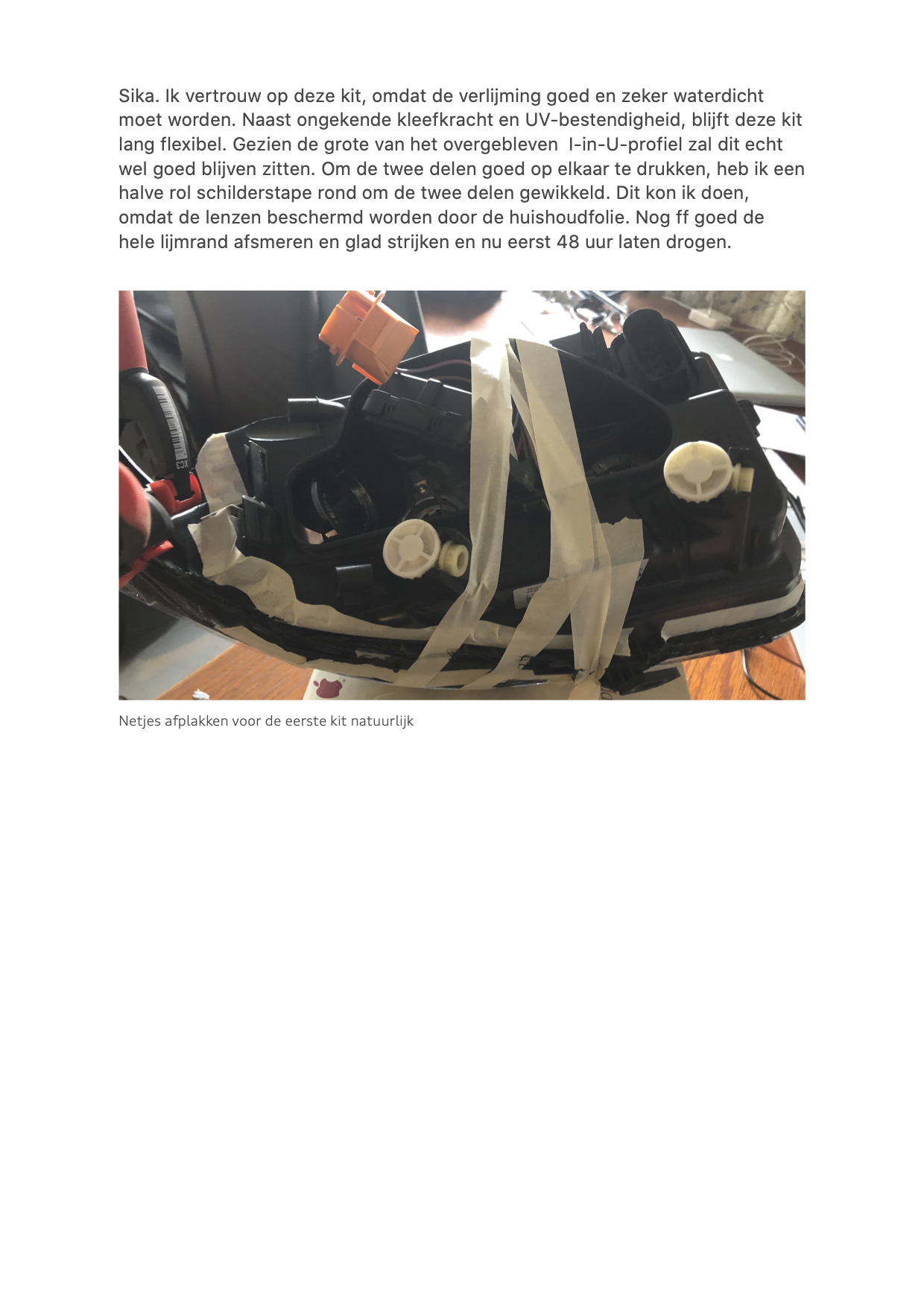

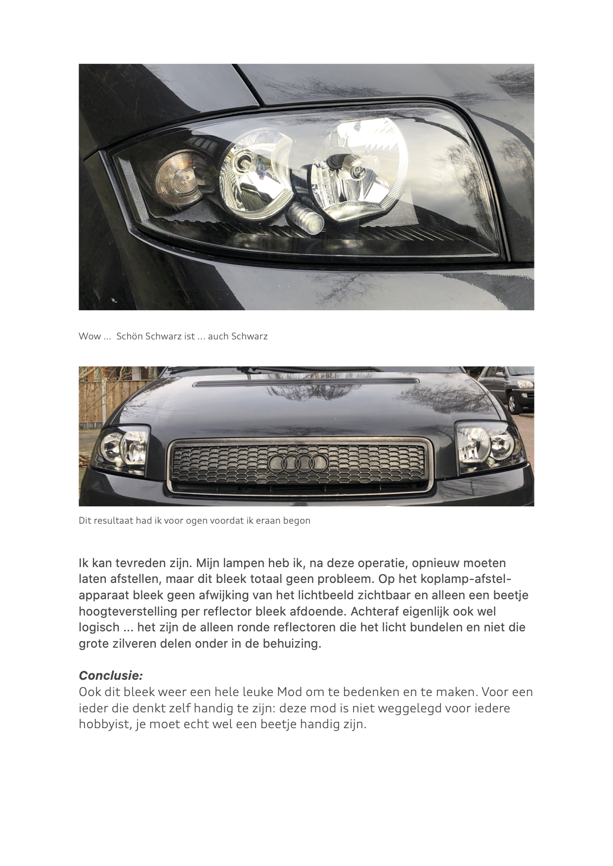

Onderstaand, in 8 afzonderlijke platen, mijn laatste A2 avontuur èn
'How to ... koplamp modificatie'. Veel lees plezier.
How to Koplamp modificatie 1.jpg (738.08 KiB) 2858 keer bekeken

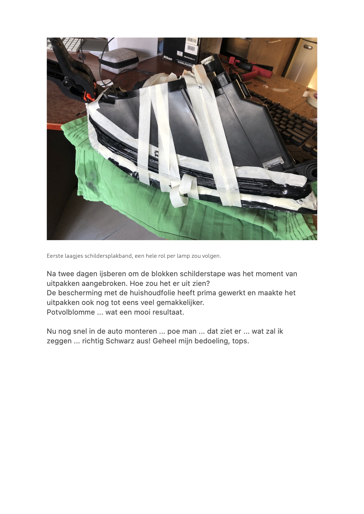

How to Koplamp modificatie 2.jpg (1.08 MiB) 2858 keer bekeken

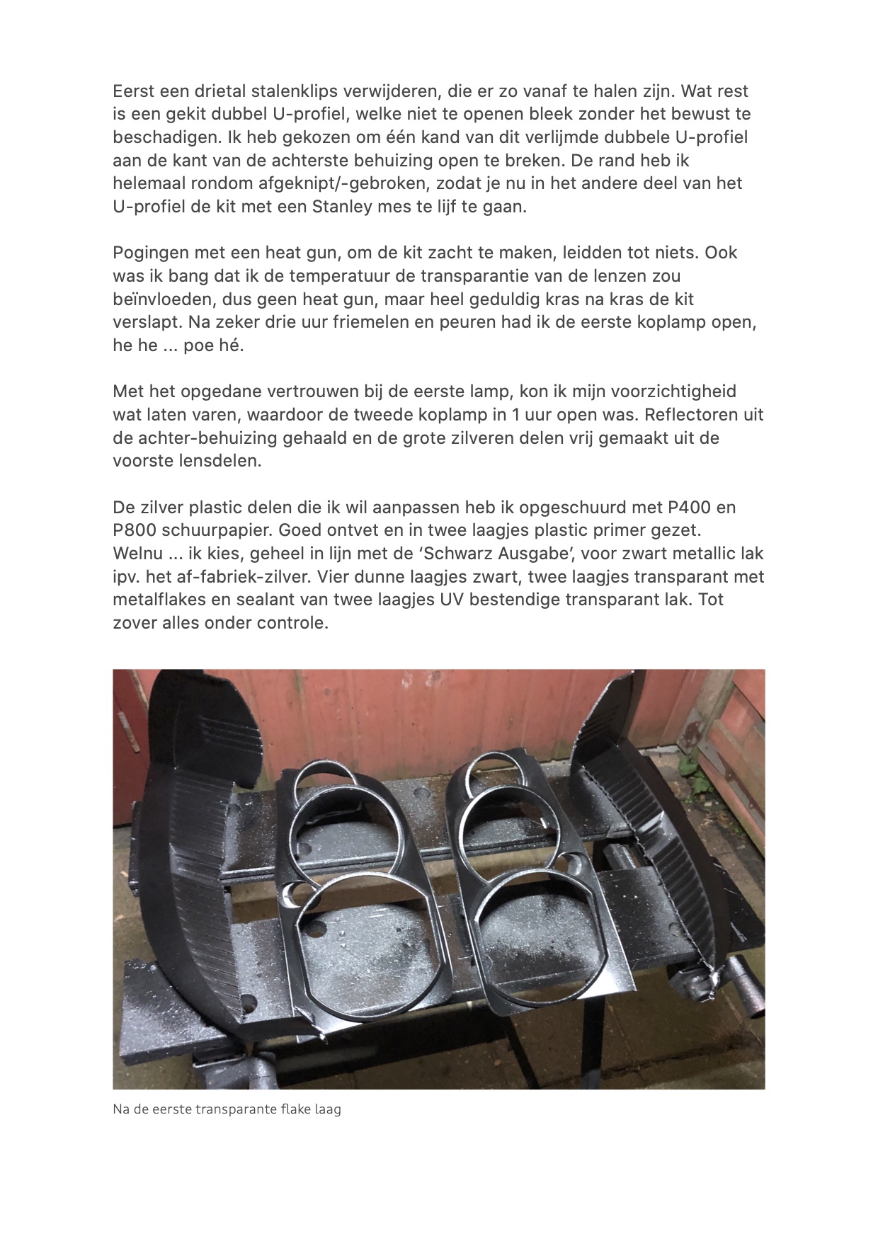

How to Koplamp modificatie 3.jpg (428.39 KiB) 2858 keer bekeken

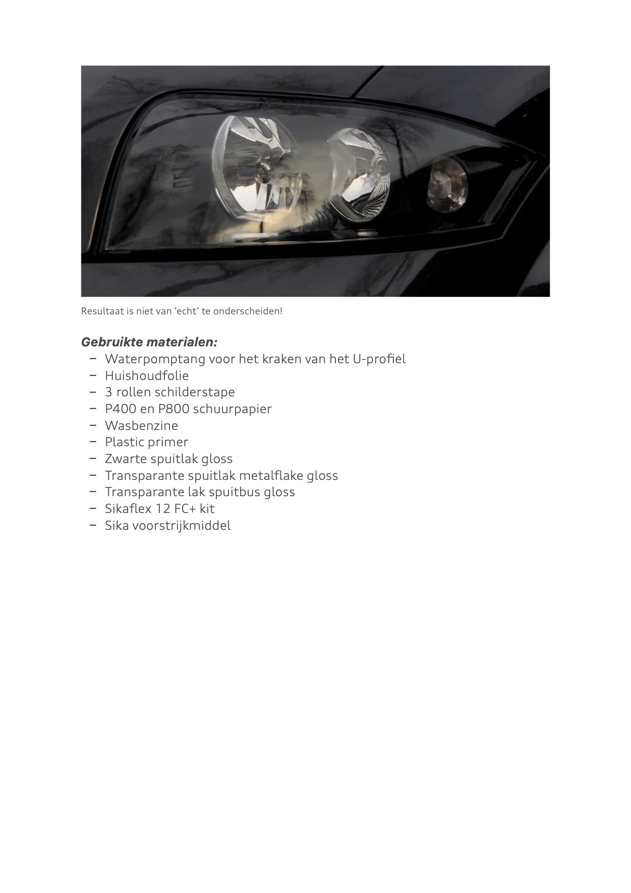

How to Koplamp modificatie 4.jpg (1.33 MiB) 2858 keer bekeken

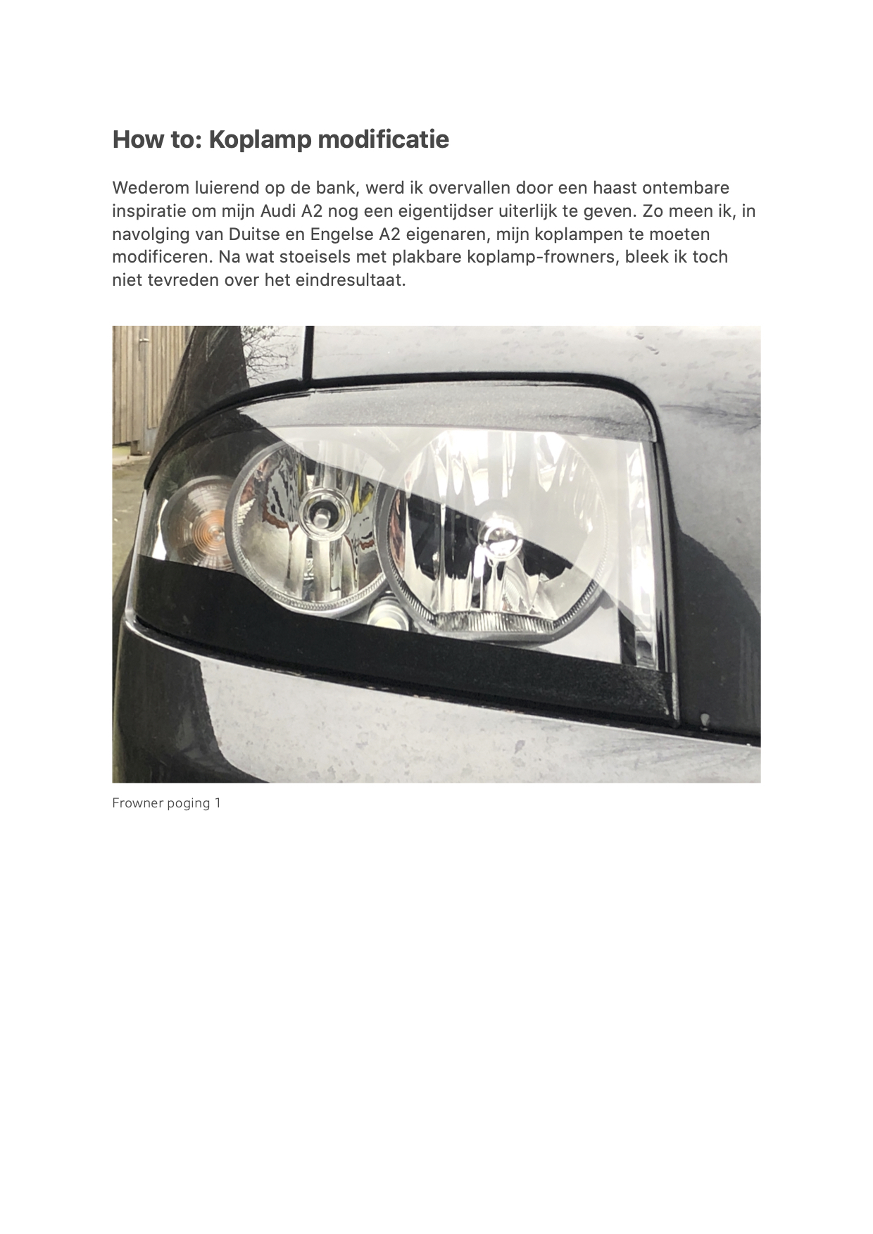

How to Koplamp modificatie 5.jpg (700.56 KiB) 2857 keer bekeken

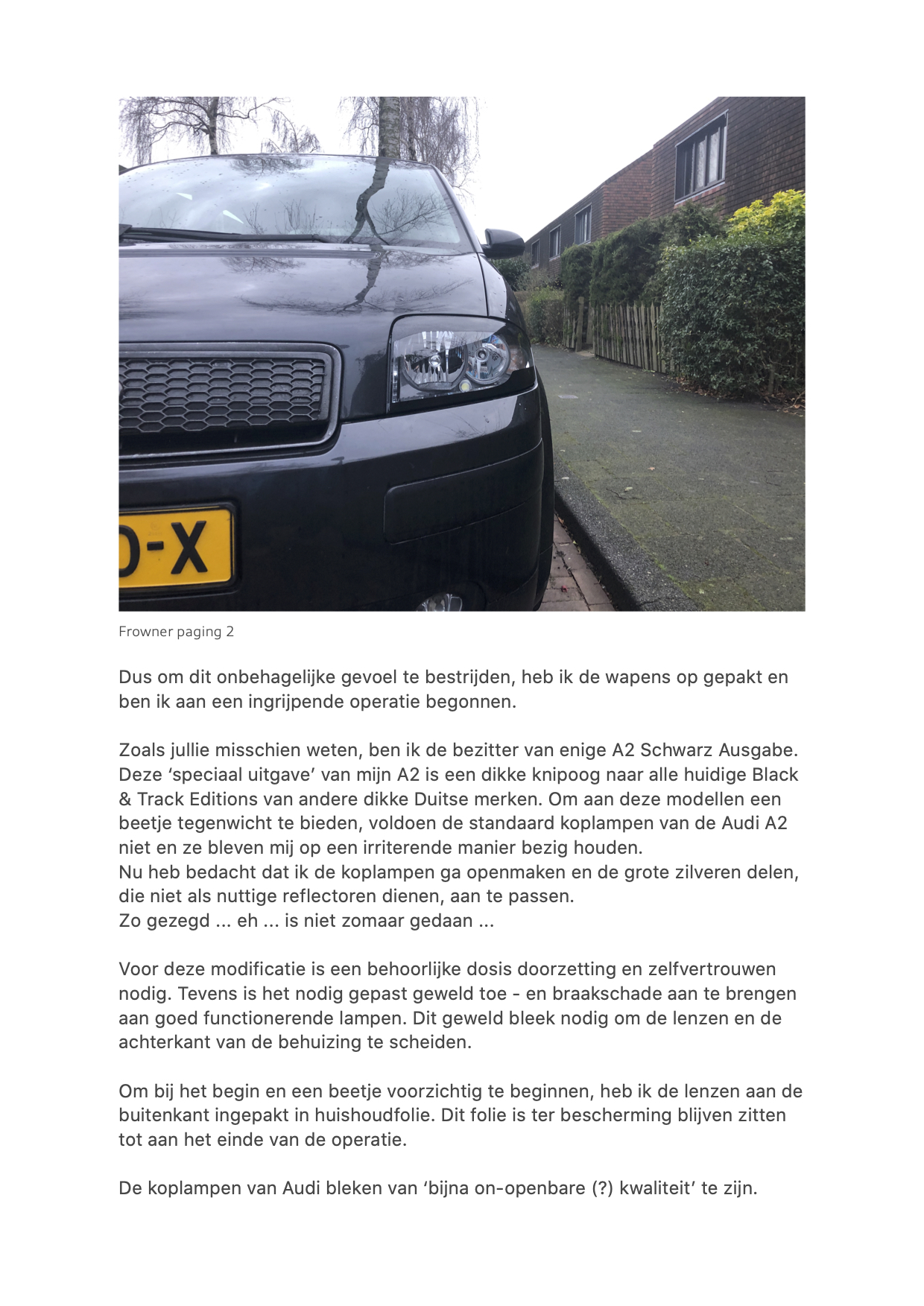

How to Koplamp modificatie 6.jpg (283.06 KiB) 2857 keer bekeken

Wow, chique! Mooie upgrade, wat een beetje mascara wel niet kan doen..... A piece of A(a)rt ;)!
16 feb 2020, 07:53 2 x
Een mod die ik een paar maal op andere fora voorbij heb zien komen, mijn interesse zeker ook had gewekt maar door het ontbreken van een juiste instructie bij idee is gebleven heb jij met eigen inzicht en flinke dosis doorzettingsvermogen tot een waar juweeltje weten te realiseren. Diep respect @ArcSissy, wat een onwijs gaaf resultaat!

Dit biedt mogelijk ook de nodige inspiratie om het klusje eenvoudiger te klaren, soortgelijke upgrade van een Audi A4 lamp: https://youtu.be/HVctXTIf0X4
