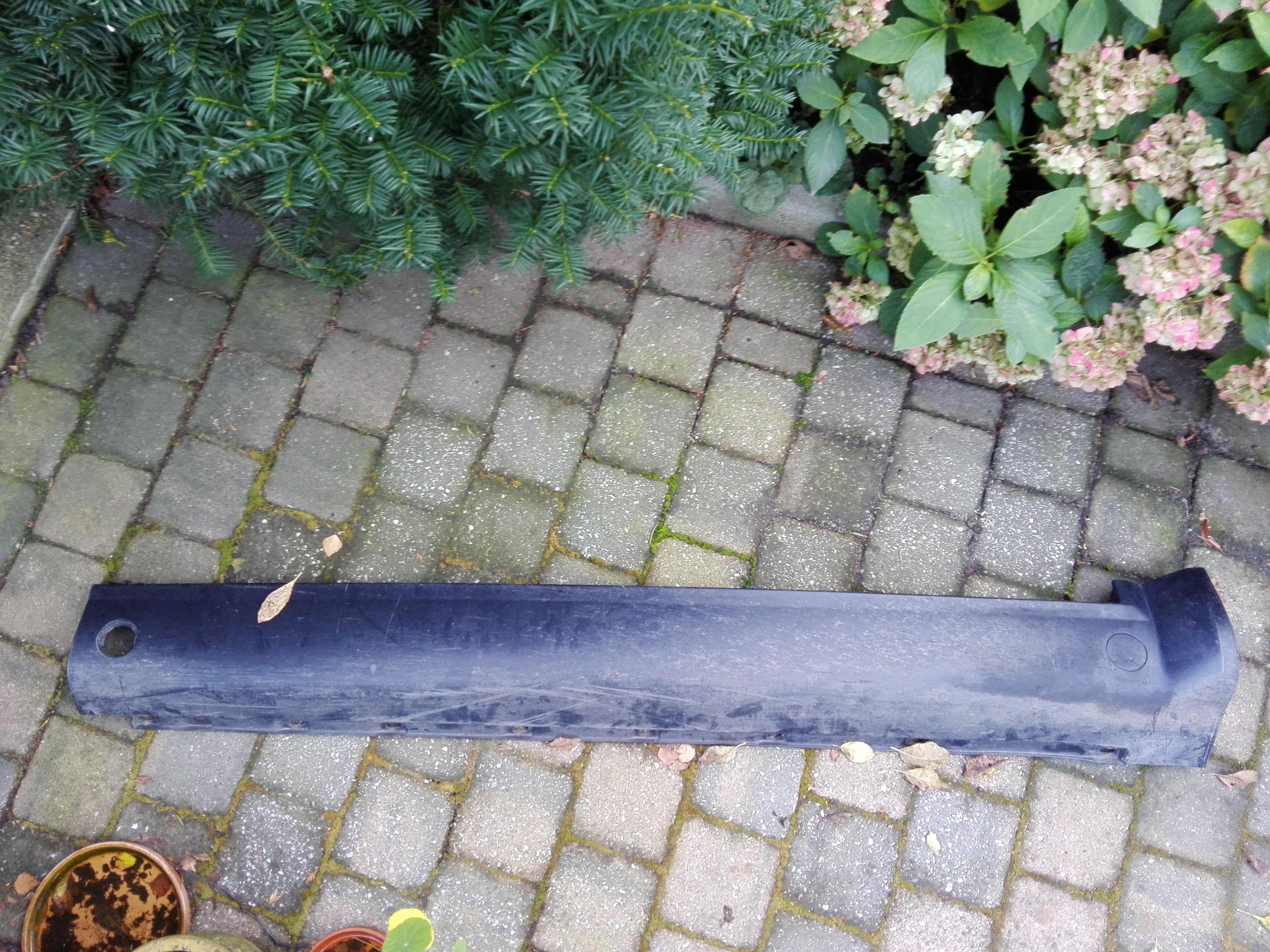

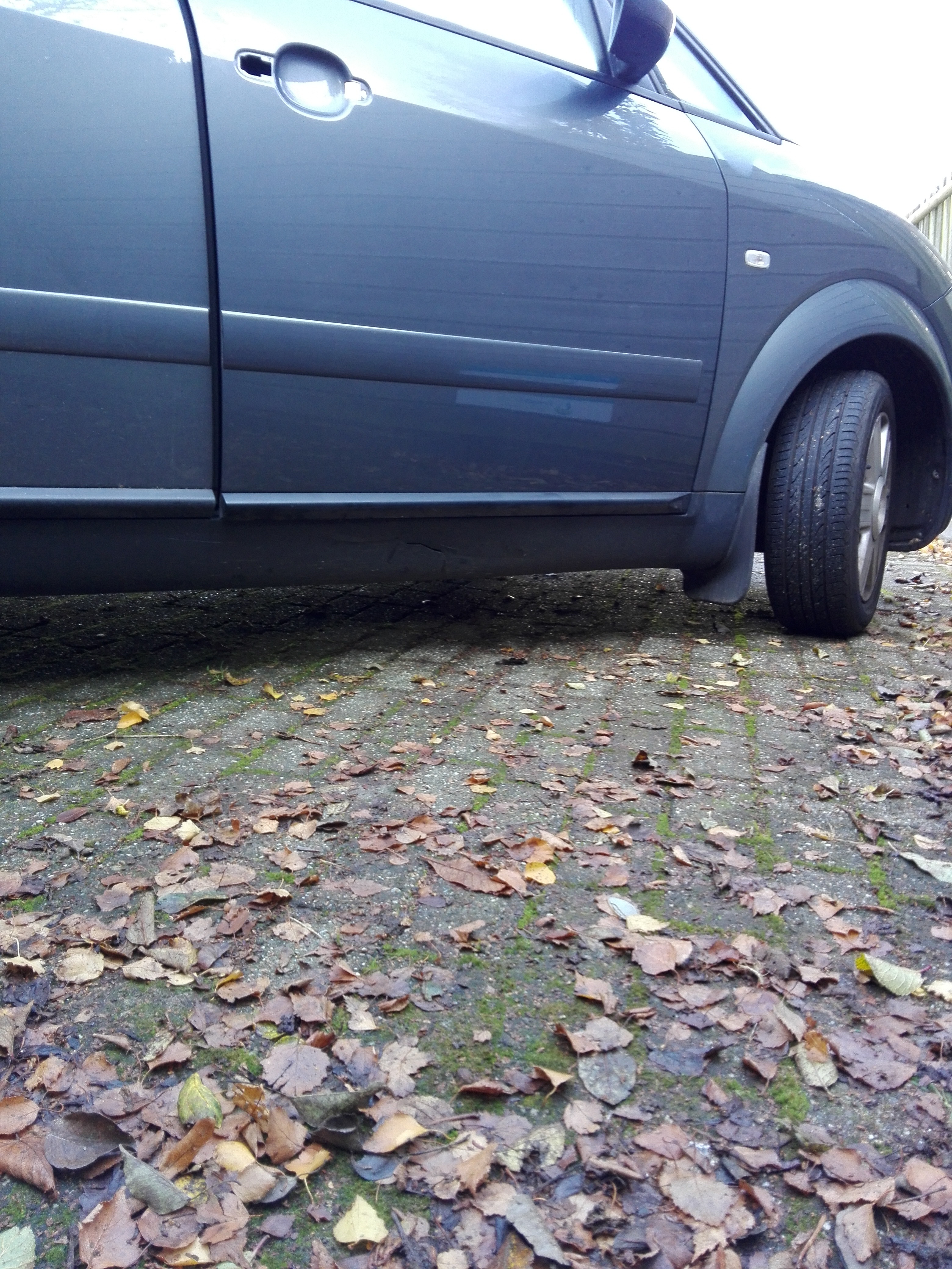

Beste A2-ers,
Weet iemand hoe het kunststof materiaal heet, wat onder de deuren zit? Ik moet deze vervangen en zoek op alle forums of ergens iemand dit al eens heeft gedaan. Zonder naam is het moeilijk zoeken. Een sloopbedrijf noemde het een side-skirt. Daar googled niks op. Als een A2-er mij kan vertellen hoe de demontage en montage plaats vindt, is natuurlijk nog mooier. Ik ben benieuwd.

kunststof dorpel(?) onder voor- en achterdeur verwijderen
Welkom op dit forum....
Graag eerst even voorstellen, wie ben je en hoe lang heb je de A2 al?
En deze onderdorpel, op elke sloop blijven die hangen en voldoende leverbaar, naam doet er niet toe.
Vaak zijn plaatselijke banden boeren en niet ervaring garage's de oorzaak van de gekraakte, denken dat het een metalen balk is, maar die erachter is ook zwak hiervoor.
Daarom altijd de krik punten gebruiken en kijk of de balk erachter een knik heeft gekregen!
Heb het ook al 2x gehad, dingen kosten niks op sloop, ik mag zo meenemen, vreemde geen vaste klanten betalen beetje.... onderdeel nr staat op binnenkant maar Dealer heeft ze niet meer...
Let op, Links en Rechts iets anders en de dopjes voor krikpunten, die kapjes raken vaak zoek en kosten ook geld.

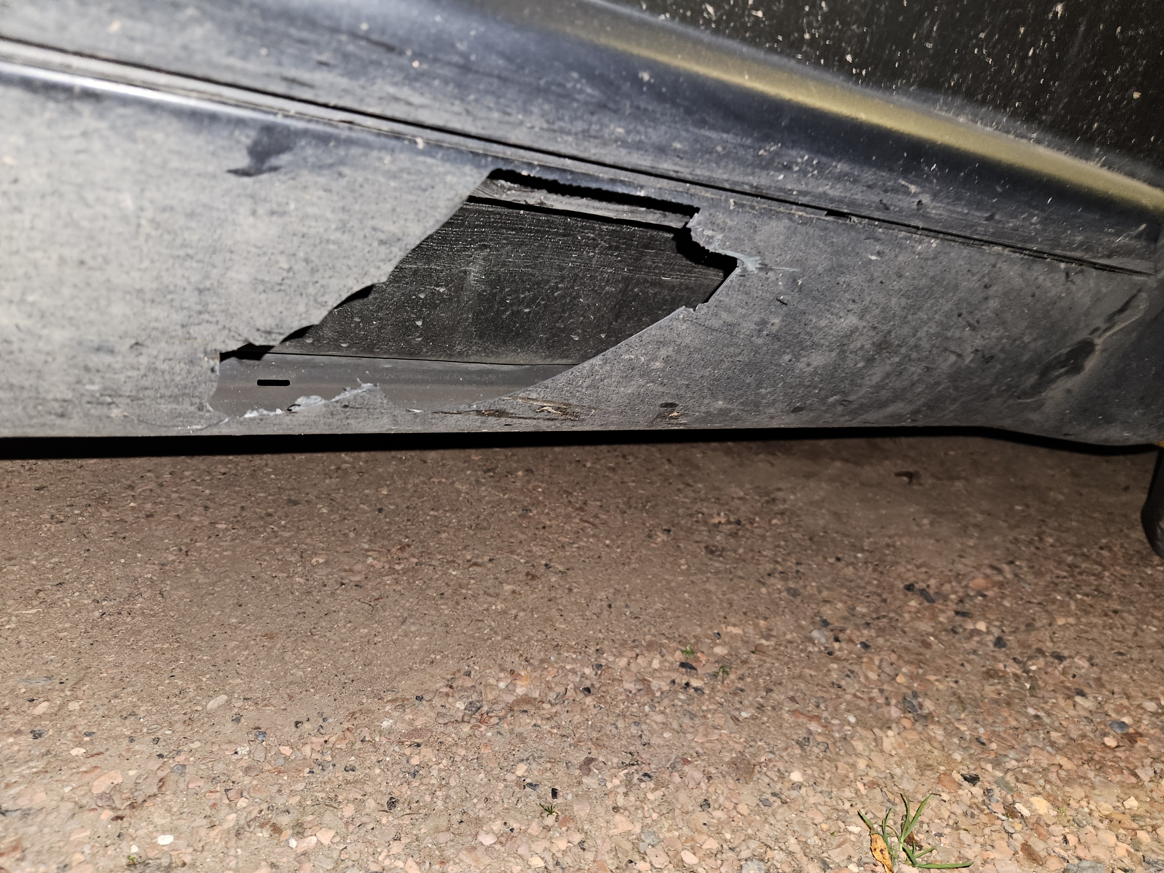

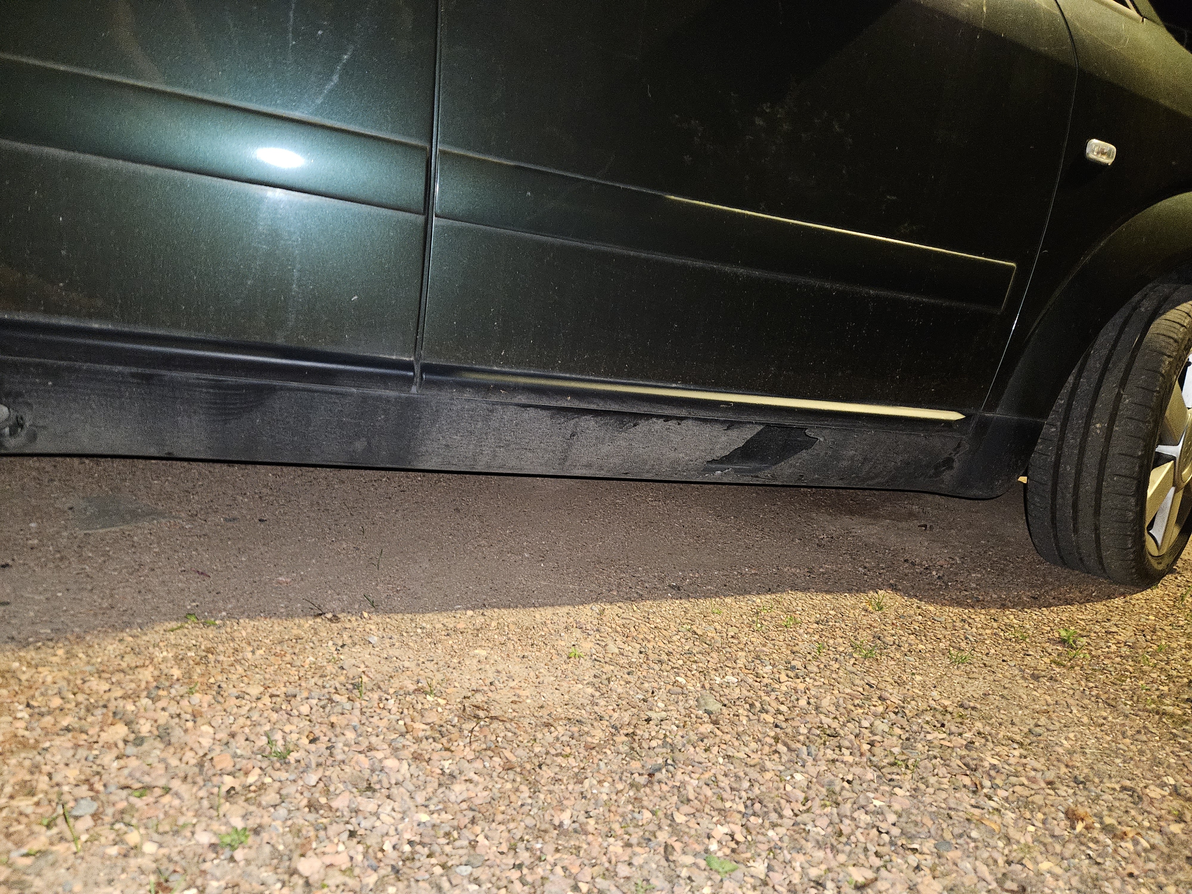

Hallo iedereen,
Recent hoorde ik een grote klap en bij inspectie zat er een groot gat in de rechter onderdorpel van mijn A2tje. Ik las hierboven dat deze onderdorpels vlot te krijgen zijn bij afbraakautos, echter ik vind er geen
Hebben jullie een idee waar ik zo'n onderdorpel kan vinden (liefst zonder gat

- Berichten: 6388
Voor het verwijderen van de onderdorpel moeten de kunststof instaplijsten van de bovendorpel verwijderd worden. Door ouderdom breken de nokken veelal af (zie Foto 6 in de PDF en laatste opmerking) en moeten ook vervangen worden.
Deze lijsten zijn bij Audi Tradition verkrijgbaar. Advies is om dan ook alle schroeven te vervangen die ook door de tand des tijds aangetast zijn. Een lijst trof ik op de website van A2-freun.de.
Ik ga het avontuur op de 29e aan en kan dan mijn ervaring ook delen. Verder twijfel ik of je op de sloop nog goede zult vinden. Vaak worden de auto's met vorkheftrucks opgetild en is het leed vaak al geschied...
