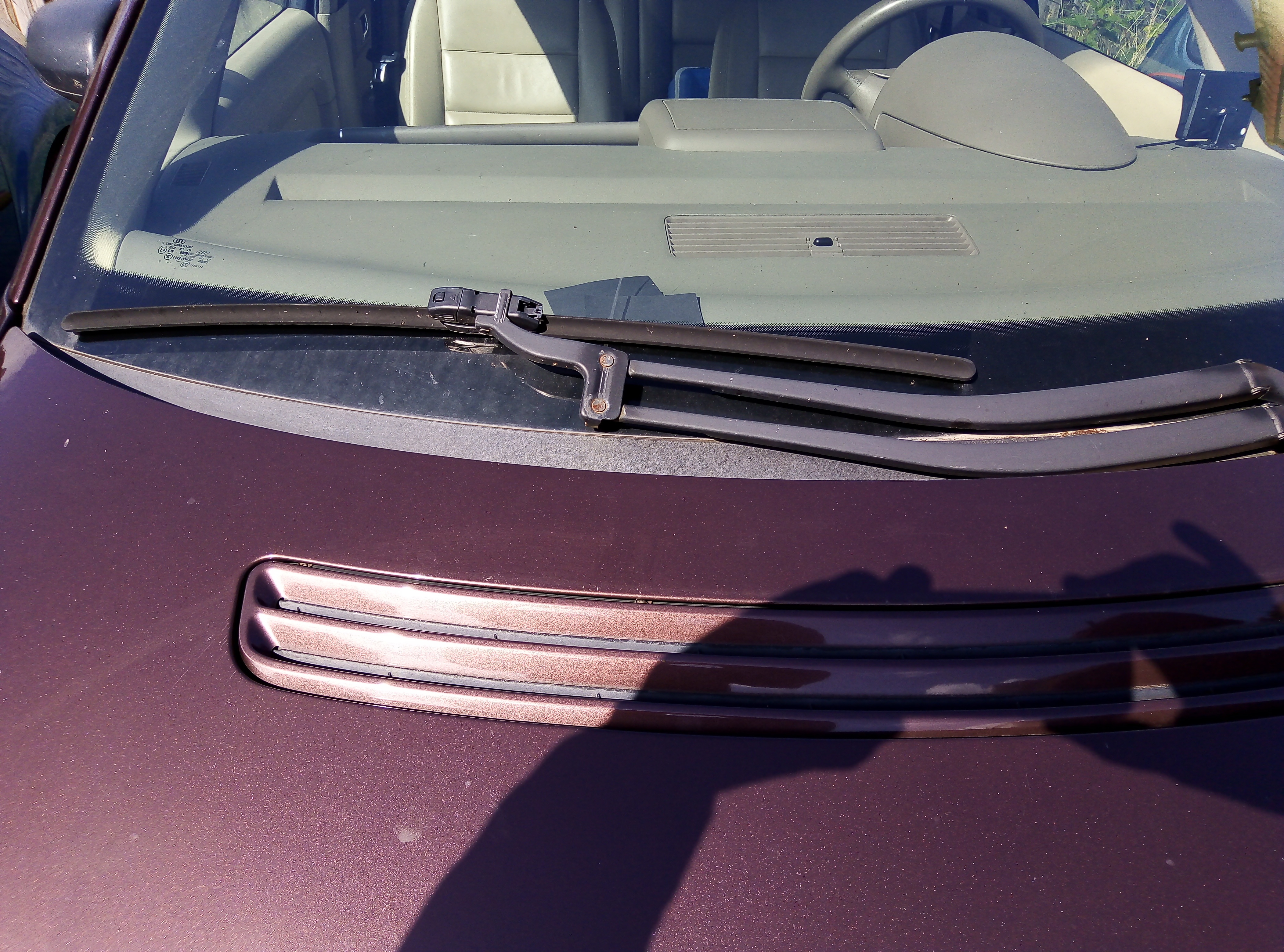

De eerste generatie had een Haak arm, daar past geen Action wisser op of uit rek van vele Benzine pompen, er moet een extra brede op, geen 5 mm maar de haak van ons is breder.
Ik heb er een met spoiler, de meeste zijn zonder.
Dus koop een extra brede haak model en controleer dat... vele moeten retour!
Deze zijn van eerste voor serie uit augustus 1999 tot juni 2001 geleverd, en enkele voorraad modellen nog iets later, tot Juni 2001 is dus deze arm.
Wis Arm ?

Wis arm van na Juli 2001 gemaakte!
Er kunnen nog overjarige na de wissel gemaakt zijn.
De oude was met kapje, deze zonder.
De draai punten willen wel eens los komen.(foto 2)
Dan zie je de streep op raam als kras. (foto3)
Dat kan gepolijst worden maar veel werk.Foto1)
Ik heb wel de draaipunten hersteld maar raam zelf nog niet.
Nooit te hard knijpen, dan zit deze vast en dat is niet slecht voor de motor, dus voorzichtig want het moet nog iets kunnen draaien.
