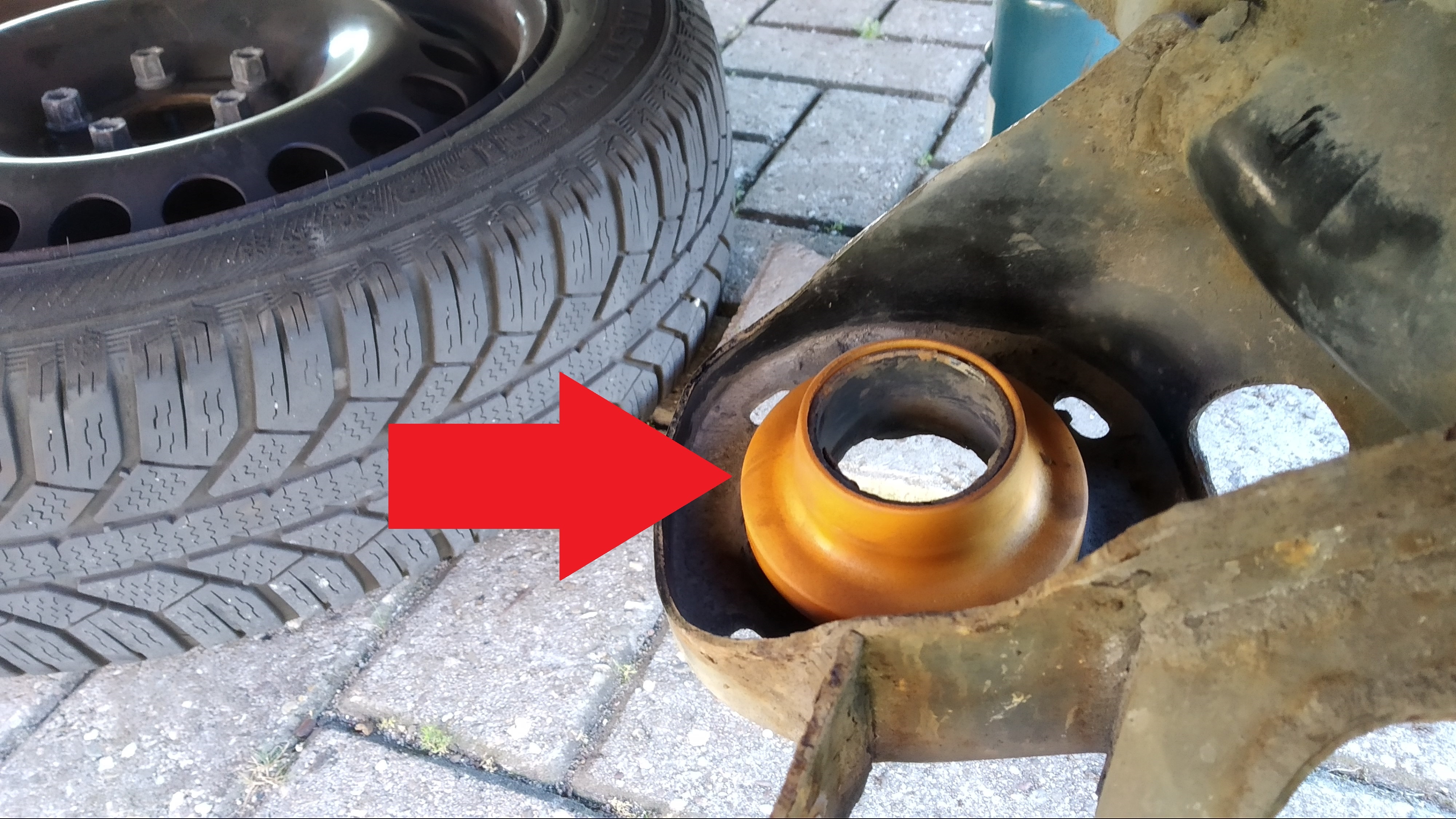

Nu kun je de veer verwijderen. Ik had bij het verwijderen geen veerspanners nodig, bij het plaatsen wel i.v.m. zwaardere veren, zorg dus dat je ze bij de hand hebt. Plaats vervolgen een nieuw purrubber (zie foto).

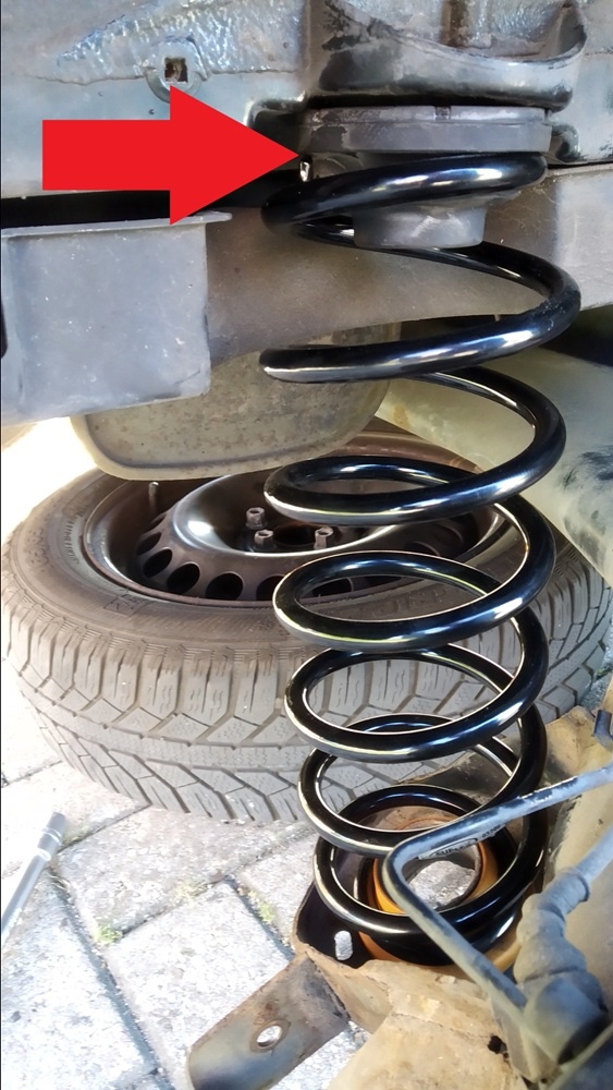

Nu kun je de veer terug plaatsen (juiste zijde naar boven) met een nieuw rubber/veerhouder aan de bovenzijde van de veer (zie foto).

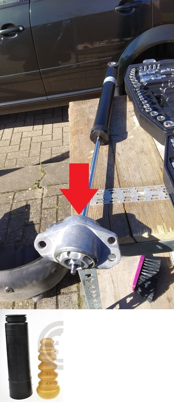

Schuif nu de stofkap over schokbreker, vervolgens bevestig je het veerlager en dan druk je de stofkap in het veerlager (zie foto. Excuses voor incomplete foto, op plek van pijl moet stofkap zitten)

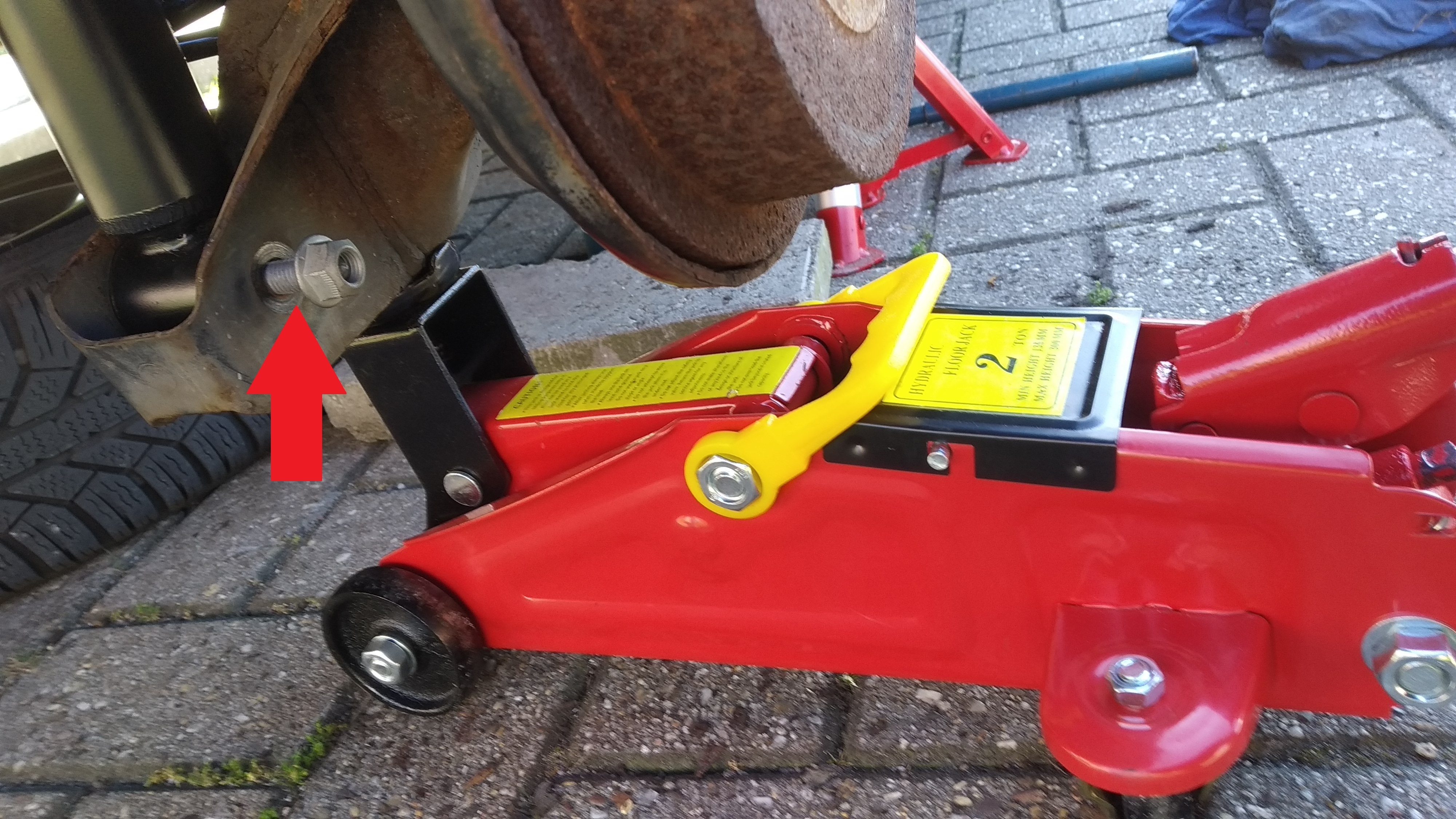

Verwijder de bout (dop 16) die de schokbreker verbind met de achteras (zie foto). Zet wel even een krik onder de schokbreker (zie foto), als je de bout verwijderd hebt kun je de krik weer verwijderen.

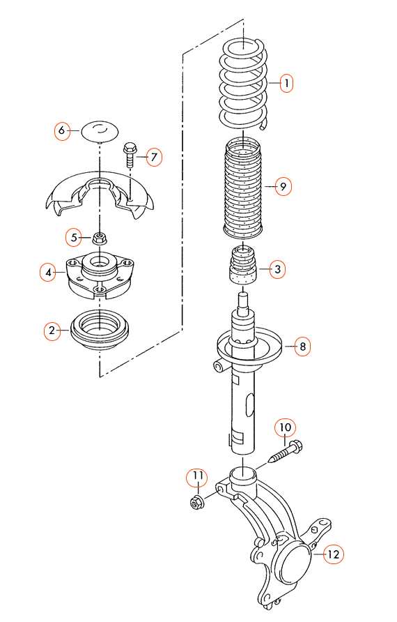

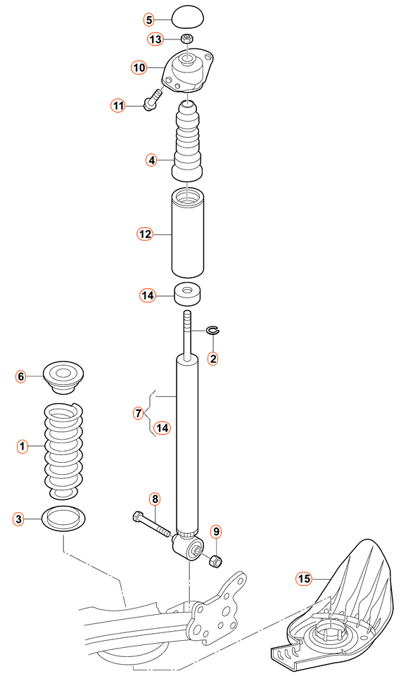

Alhoewel meeste onderdelen voor alle A2's identiek zijn (muv 1.2 TDI 3L) geniet het de sterke voorkeur om de onderdelen voor jouw A2 te verifiëren middels beide links die onderstaande zijn verstrekt.
Referentie Duitse forum: https://a2-freun.de/forum/forums/topic/ ... -einbauen/
NB: Aan deze lijst kunnen geen rechten worden ontleend!
Montagemateriaal schokdemper voor:
2 x Toplager 6N0412249C (2)
2 x Aanslagrubber 8Z0412301D (3)
2 x Afdekkapje toplager 6N0412359C (6)
6 x Bout M8x25 schokdemper bovenop N0195308 (7)
2 x Beschermpijp aanslagrubber 6N0413175A (9)
2 x Bout M12x1,5x70 schokdemper onder N10207804 (10)
2 x Borgmoer M12x1,5 N10106402 (11)
Montagemateriaal schokdemper achter:
4 x Bout M10x35 N90648402 (11)
2 x Bout M10x74x45 schokdemper onder N90517304 (8)
2 x Borgmoer M10 N10286110 (9)
2 x Borgmoer schokdemper op veerpootlager M10 N10403702 (13)
2 x Aanslagrubber 8Z0512131C (4)
2 x Aanslagrubber bovenkant veer 1J0512149(B) (6)
2 x Purrubber onderkant veer 8Z0511149A / 1J0512149B - optioneel (3)
2 x Afdekkapje toplager 1J0512135A (5)
2 x Beschermpijp 1J0513425A (12)
LET OP: het aanslagrubber is in twee maten verkrijgbaar. Gebruik bovenstaande link voor juiste onderdeel!

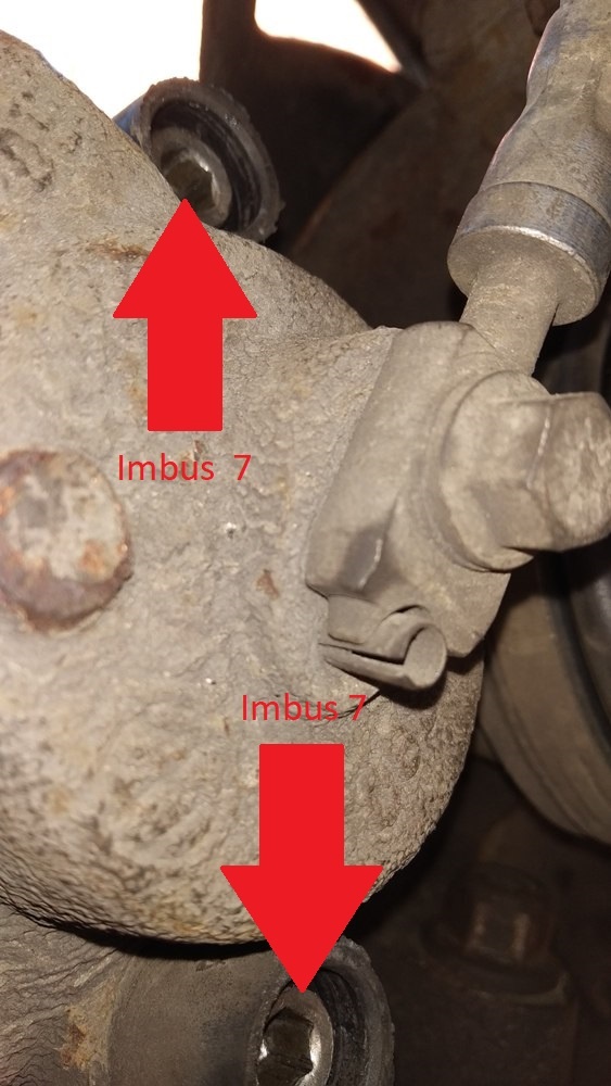

Verwijder de remklauw om ruimte te creëren, aan de achterzijde zitten onder en boven rubbers en hier verwijder je de doppen van en dan kun je met imbus 7 de bouten los draaien (zie foto) waar de klauwen mee bevestigd zitten. Als de klauw los is hang je hem met een touw even ergens op.

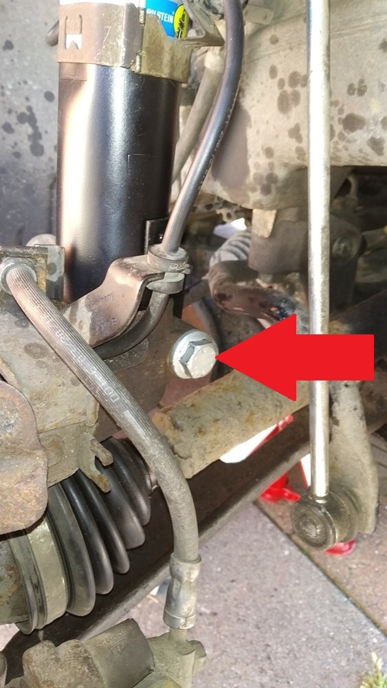

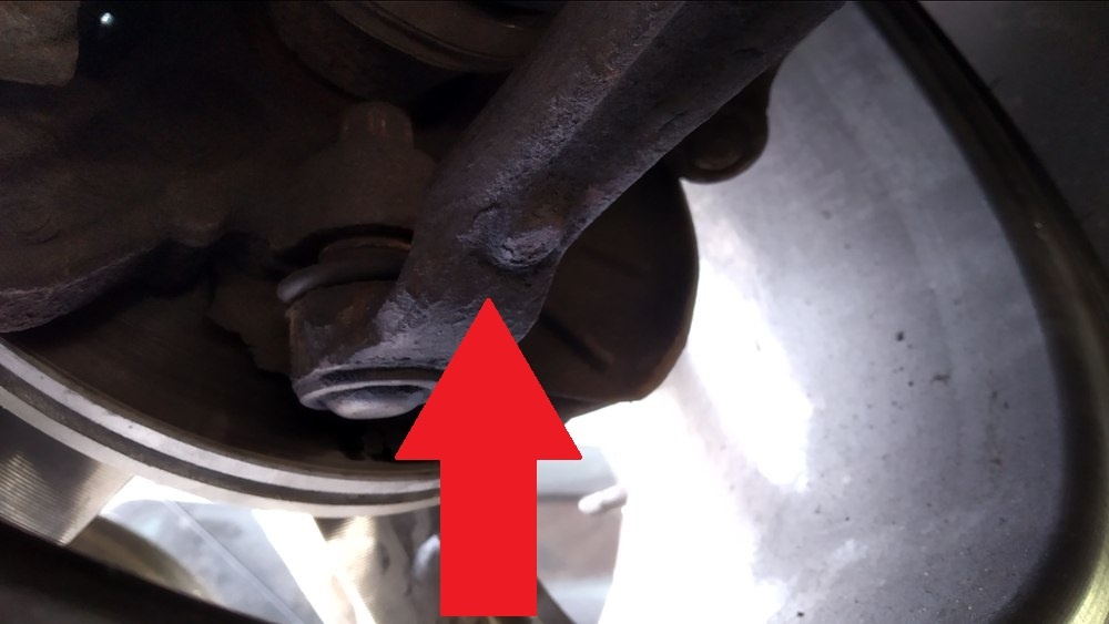

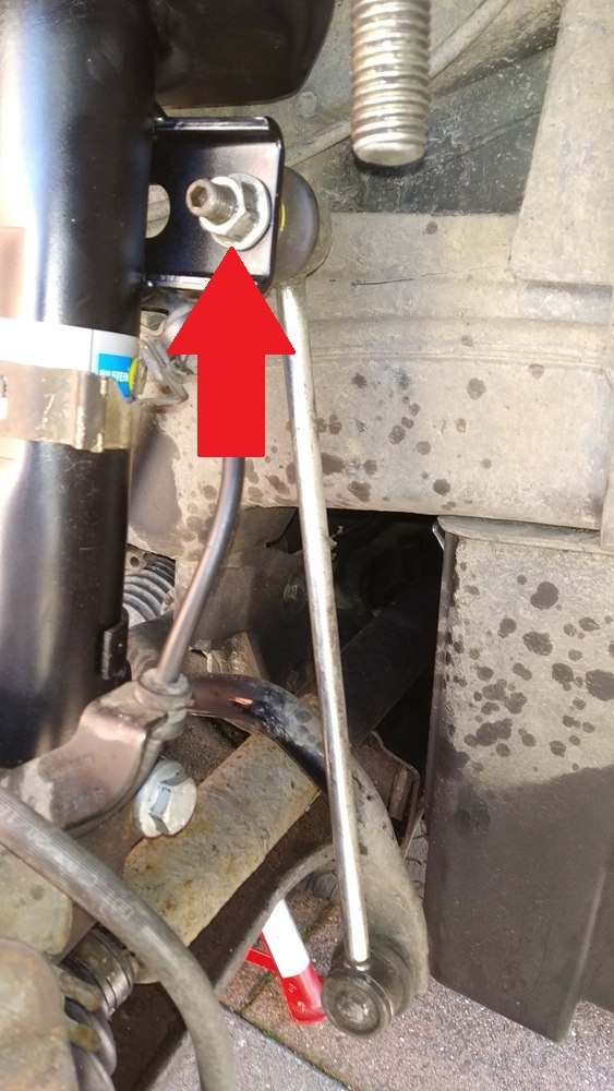

Nu maak je de stabilisatorstang los, je hoef alleen de bovenste moer los te draaien (zie foto) en schuif hem aan de kant.

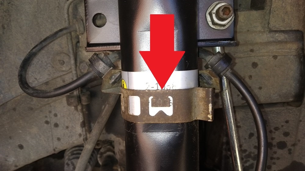

Maak nu de klem los die om de schokbreker zit (zie foto).

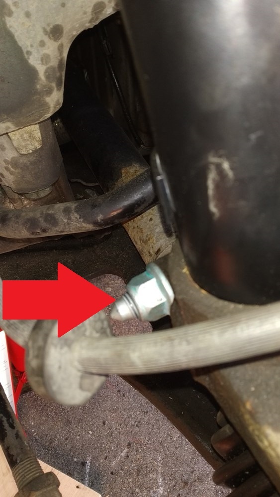

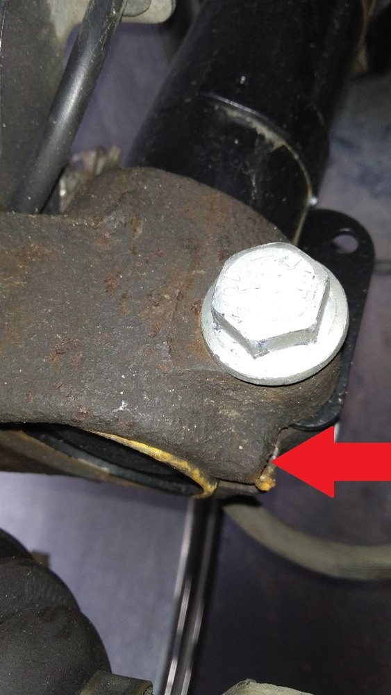

Draai nu de bout/moer los waarmee de schokbreker aan de onderzijde is bevestigd en verwijder deze(zie foto's).

Nu plaats je de bout (deze M8/M10 bout (zie foto) heb ik zelf gemaakt door met slijptol uiteinde iets te slijpen) tussen de gleuf (zie foto) en draai hem een kwartslag zodat de schokbreker ruimte krijgt en straks makkelijk te verwijderen is.

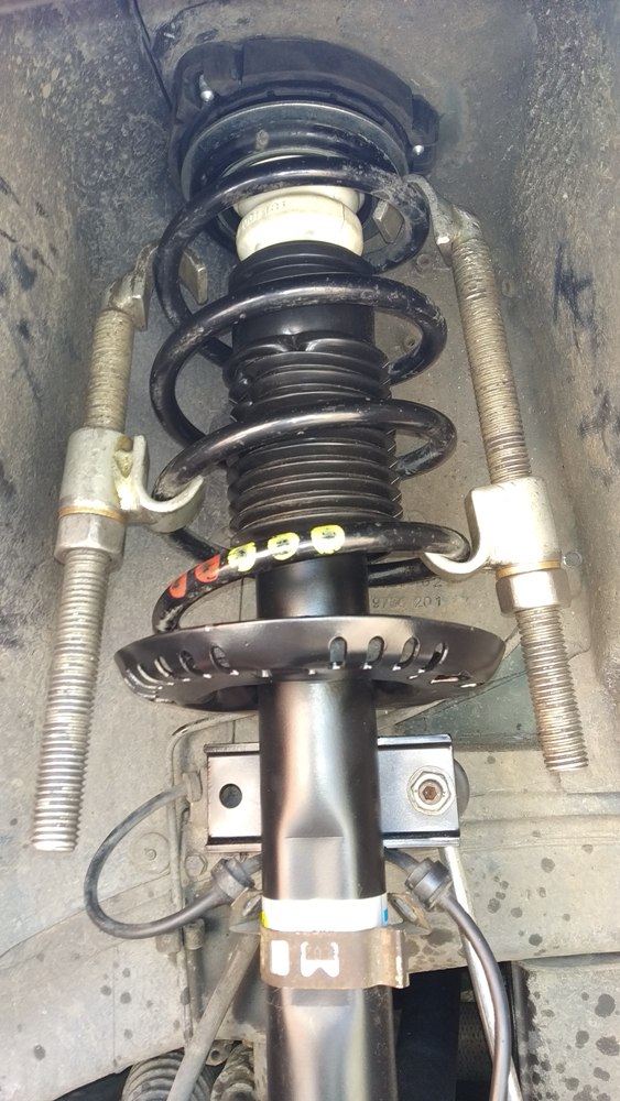

Krik nu de krik op die je eerder onder de draagarm hebt geplaatst zodat je de veer grotendeels comprimeert, hierna kun je de veerspanners (€15 á €20) op de veer zetten (zie foto) om hem verder te comprimeren (krik verwijderen) totdat de schokbreker aan de onderzijde vrijkomt.

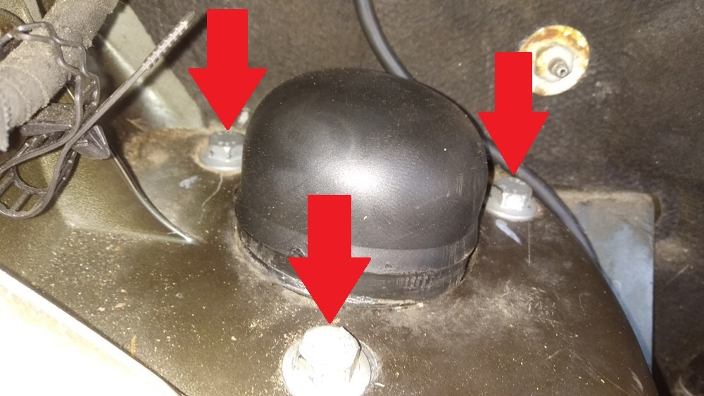

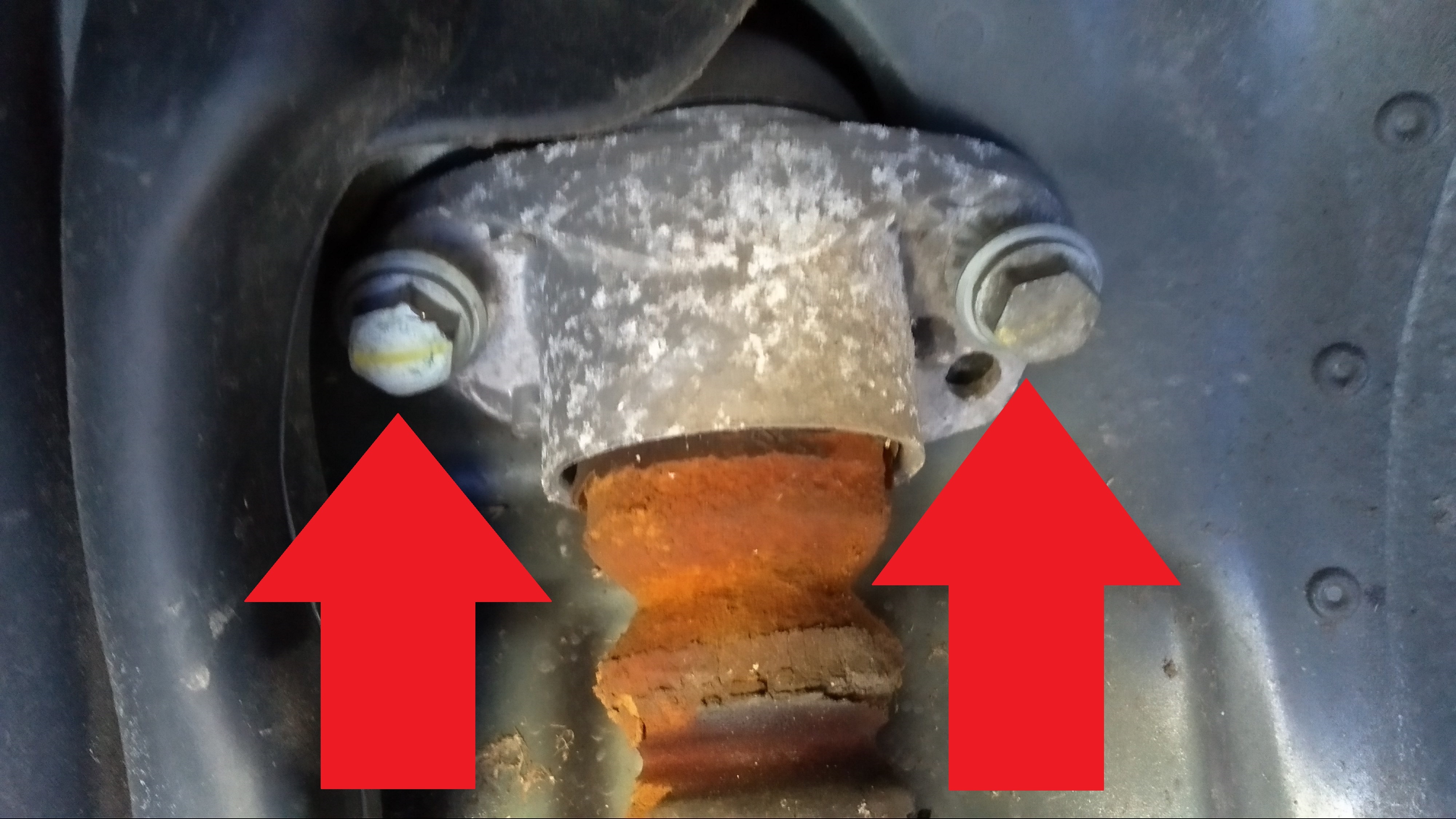

Nu kun je de drie bouten (zie foto) die in het motorruim zitten los draaien en dan en de schokbreker verwijderen.
