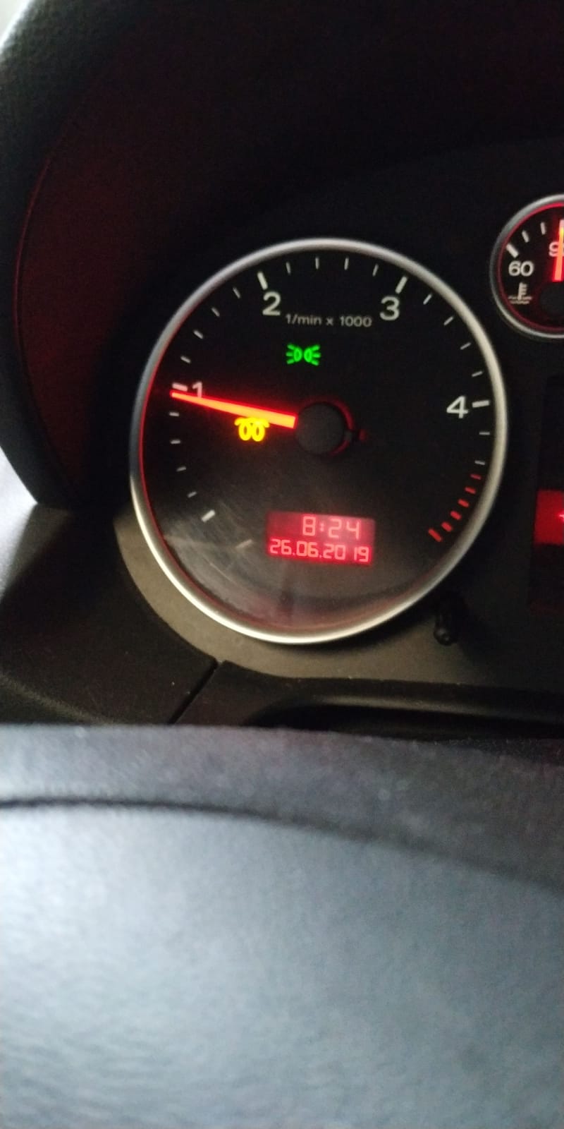

Onlangs ging tijdens het rijden spontaan het voorgloeilampje (het spiraalvormige waarschuwingslampje) knipperen tijdens het rijden. Na een consult op afstand met de A2 Dokter stelde hij de diagnose van een defecte remlichtschakelaar. Nadat ik de auto had uitgelezen werd de kwaliteit van onze dokter weer eens bevestigd. Inderdaad een kapotte remlichtschakelaar. Na even op het forum te hebben geneusd was de overtuiging dat het een klusje van niks is. Vaak blijkt de praktijk dan toch weerbarstiger dan de theorie, echter in dit geval gelukkig niet. In minder dan twintig minuten was het gefikst.

1. Functioneren de remlichten niet? Vervang eerst de lampjes (gebruik alléén p21/w5, verkrijgbaar bij de bouwmarkt). Probleem niet opgelost? Dan kan je eventueel de remlichtschakelaar vervangen (bijvoorbeeld als je dezelfde waarschuwing als hierboven op de foto krijgt).

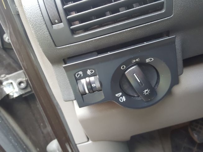

2. Zet de lichtschakelaar op stand 0. Druk de schakelaar in en beweeg een klein stukje naar rechts. Trek vervolgens de schakelaar naar je toe. Let op: de behuizing hoeft niet in z’n geheel te worden losgehaald. Een vingerbreedte van drie vingers naar voren is voldoende.

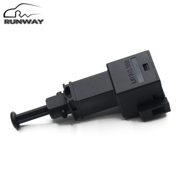

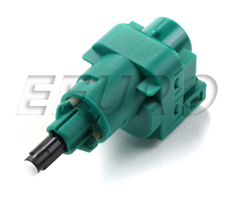

De originele remschakelaars gaan regelmatig stuk. In plaats van een zelfde type terug te monteren kun je ook voor de verbeterde "beetle" versie gaan, deze zijn aanzienlijk robuuster.
In amerika is er zelfs een terugroep actie voor geweest: http://usatoday30.usatoday.com/money/au ... call_x.htm
http://ww2.justanswer.com/uploads/deleo ... Notice.pdf
Het onderdeel nummer is dacht ik 1C0 945 511A
Oude versie: Nieuwe robuustere versie:

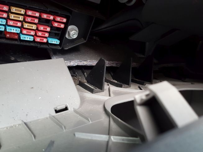

hallo, ik ben nu bezig om de kap los te trekken zodat ik de remlichtschakelaar kan vervangen, maar ik krijg alleen het voorste, grijze gedeelte los.
Zoals ik het in de bovenstaande how to van Jur lees, zou je hem in zijn geheel los moeten kunnnen trekken, maar bij mij zit het achterste, zwarte gedeelte muurvast.
Weet iemand wat ik verkeerd doe?
Omdat ik het allemaal niet goed los kreeg wilde ik het even weer terugduwen zoals het hoort , maar doe ik iets verkeerd met de schakelaar? het kraakt en voelt alsof ik het sloop als ik deze terugduw, is hier een bepaalde handeling nodig ofzo?

@stefan74,
De "haaievinnetjes" zitten vast gesmolten/gelijmd op het voorste deel. Als het goed is zit het gedeelte met de vinnetjes vastgeschroefd verderop naar voor met een schroef/bout.
