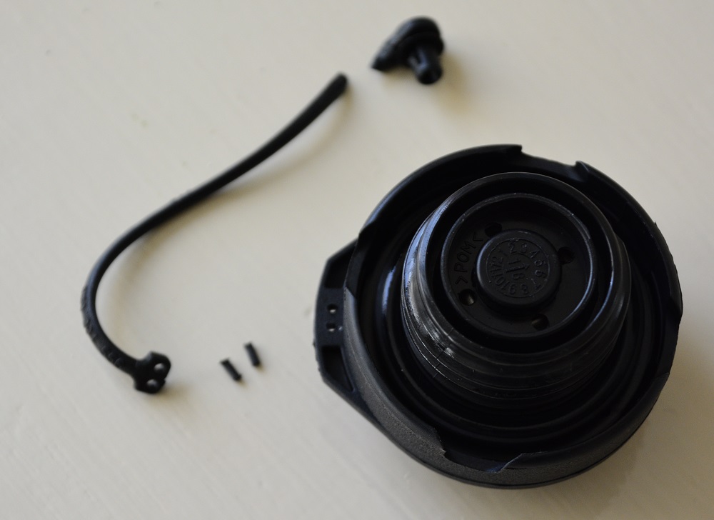

Het kunststof koordje van mijn tankdop is gebroken - na 14 jaar in weer en wind (en dieseldamp) vind ik dat niet gek, maar wel storend.
Een nieuwe dop met koordje vind je voor een paar euro in China of voor ca 7 euro bij autodoc.nl. Maar dan heb je een zwarte, universele dop zonder (bij mij) de tekst "DIESEL", het VAG onderdeelnummer en andere afbeeldingen.
Dus maar eens bekeken of het koordje zelf te vervangen is... en dat kan: twee plastic pennetjes uitdrukken, koordje omwisselen, pennetjes weer indrukken.

Dat heb ik niet gevonden, dus ik laat een hele dop komen en gebruik alleen het koordje. Dus wie een dop zonder koordje nodig heeft: gratis op te halen ;)
