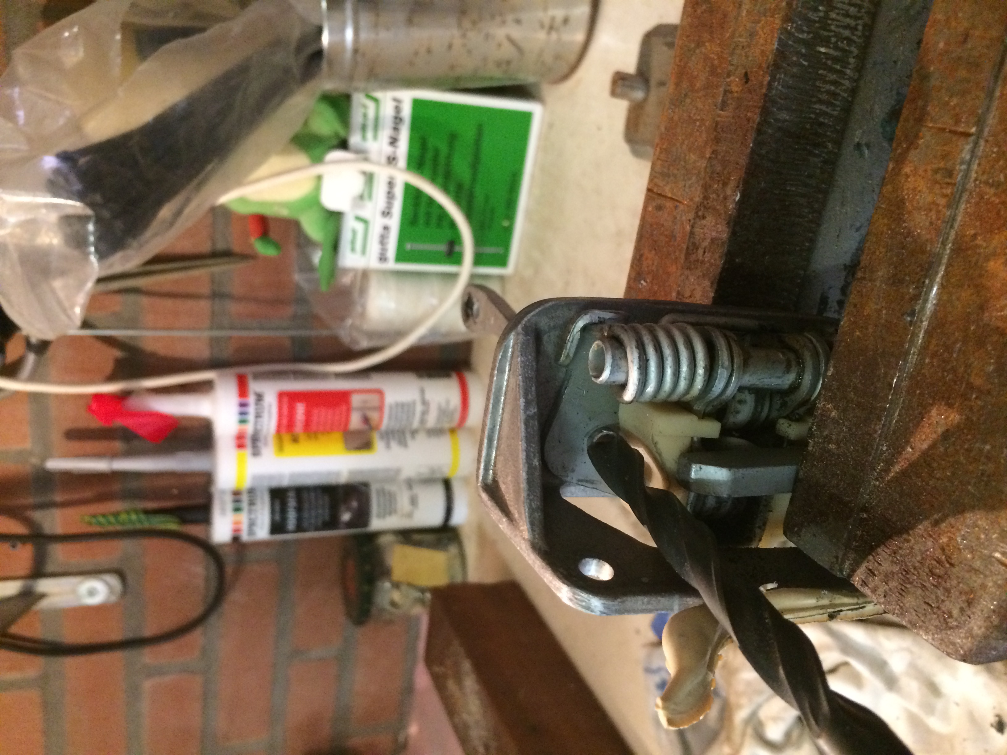

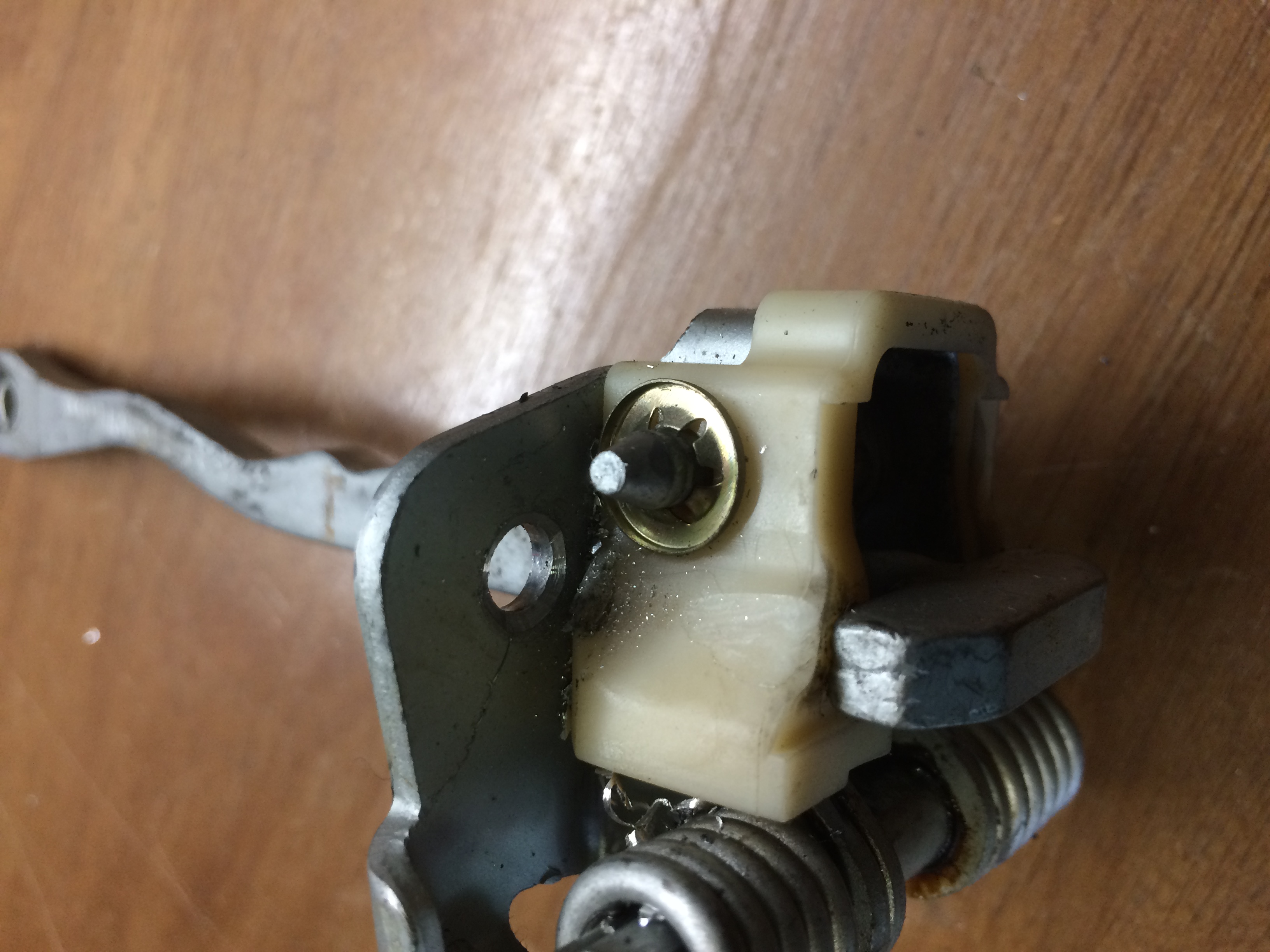

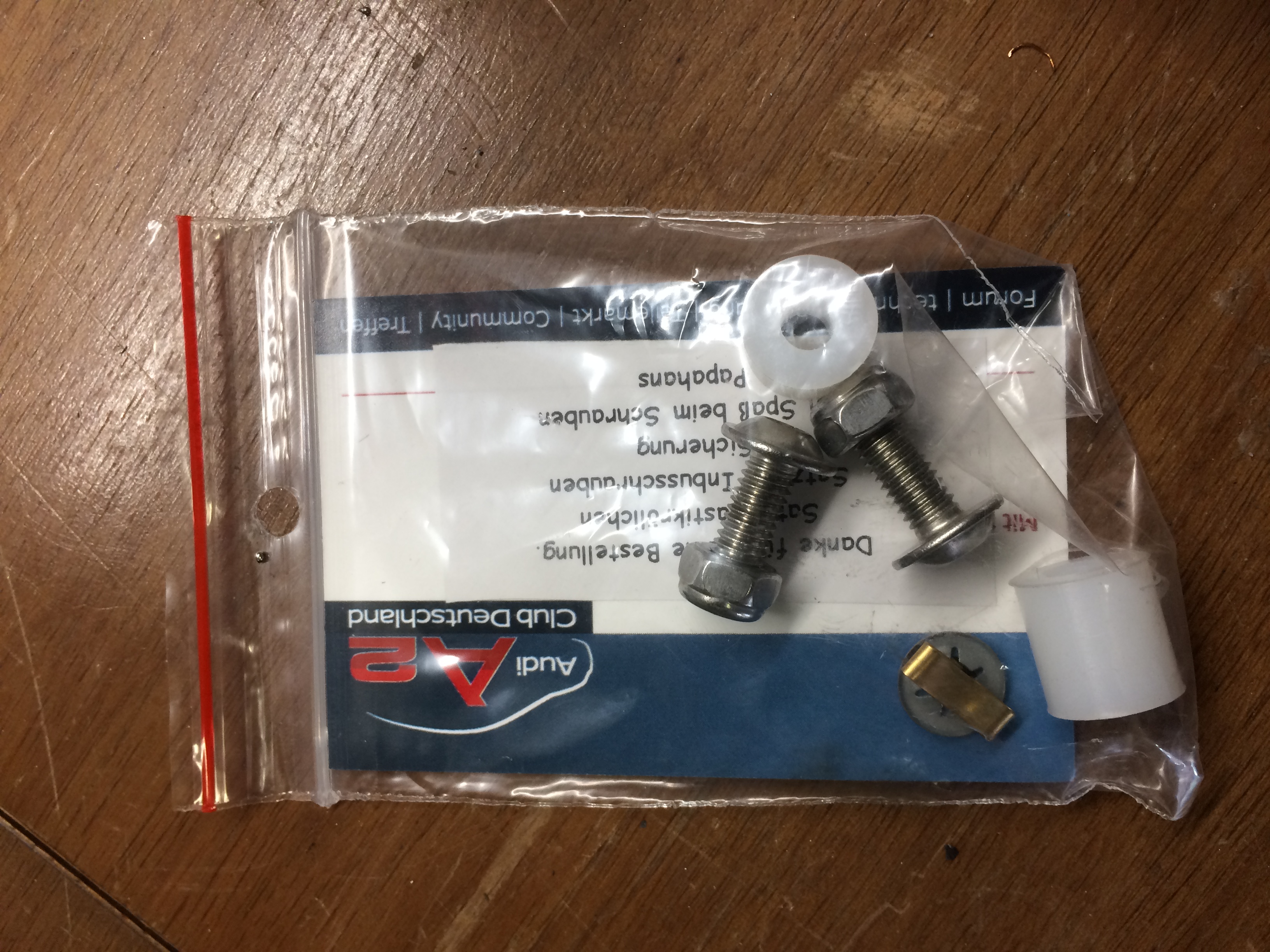

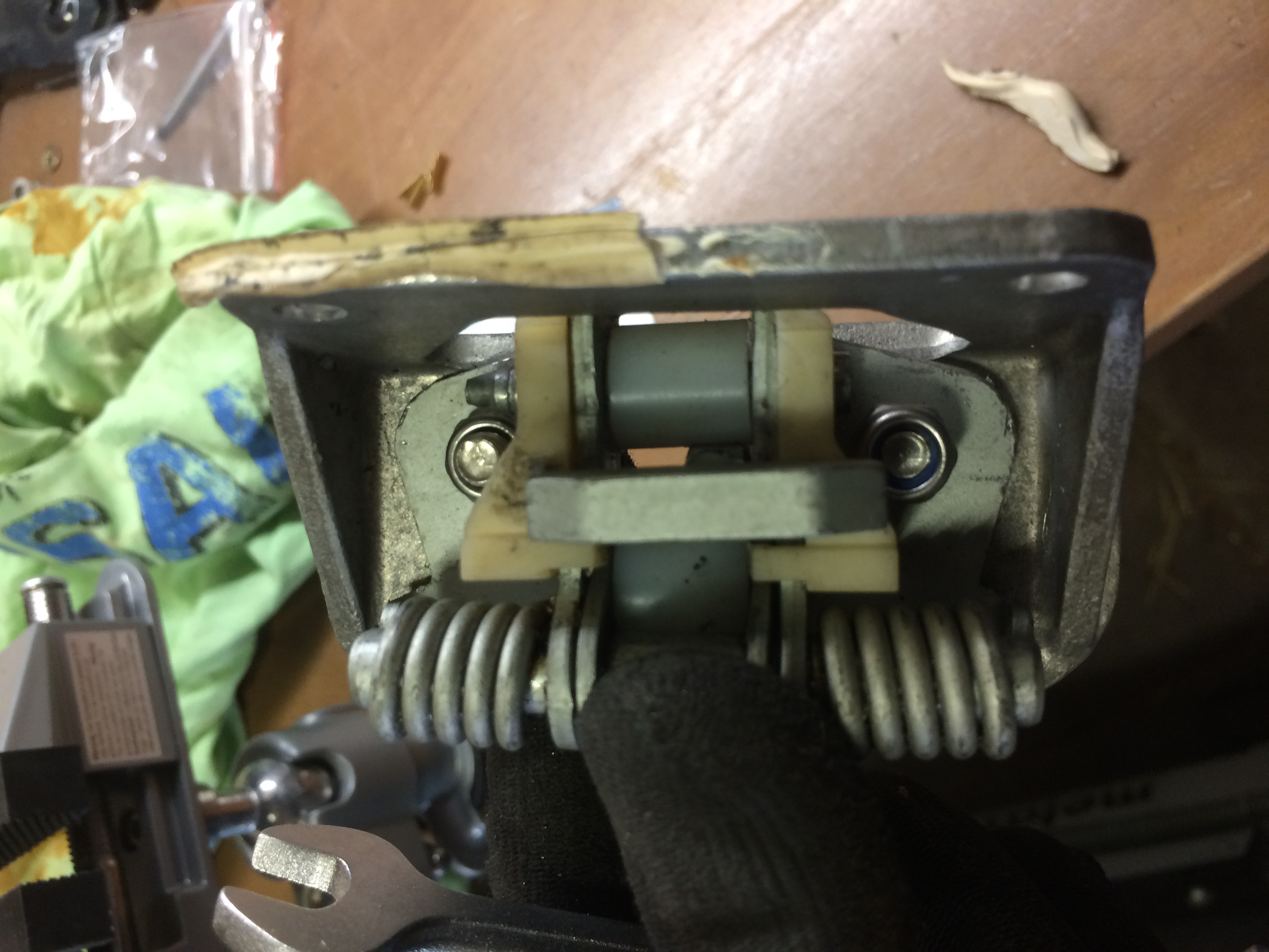

Vandaag de linker deurvanger mbv een revisie setje van papahans van a2freun.de gereviseerd. Nu geen knak meer te horen 😃.
De setjes kosten incl. Verzenden naar NL €6,50. Je moet Minimaal 4 bestellen ivm de anders hoge verzendkosten .
Gelukkig kon mijn zoon er ook 2 gebruiken en 1 nog voor als de rechterkant gaat knakken 😞.
Het werk valt op zich wel mee, mits je een bankschroef hebt 😬

Dit is het complete setje
Klinknagels uitboren

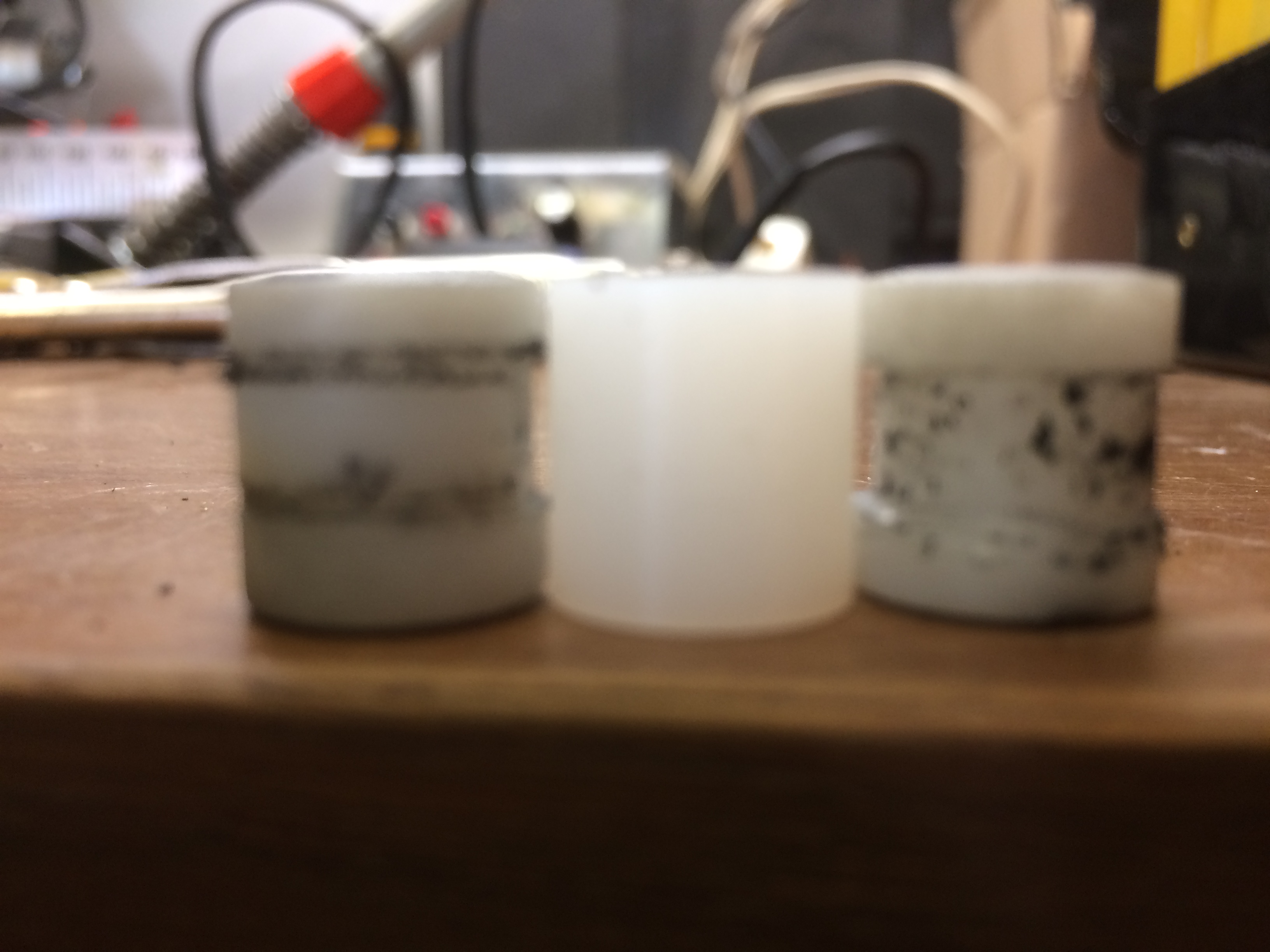

Zie hier het verschil
Ook deze borgring zit in het revisie setje
Hier gemonteerd met de bijgeleverde RVS boutjes met nylon borging
