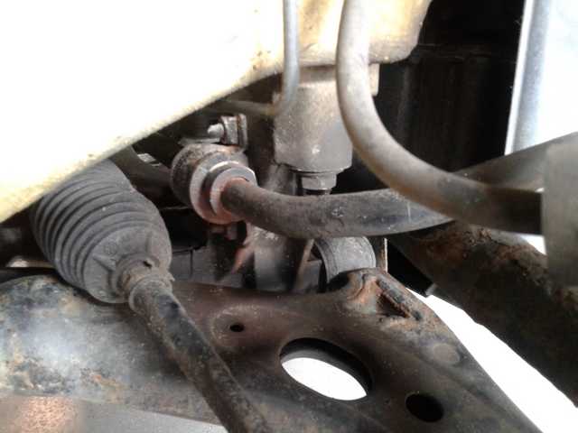

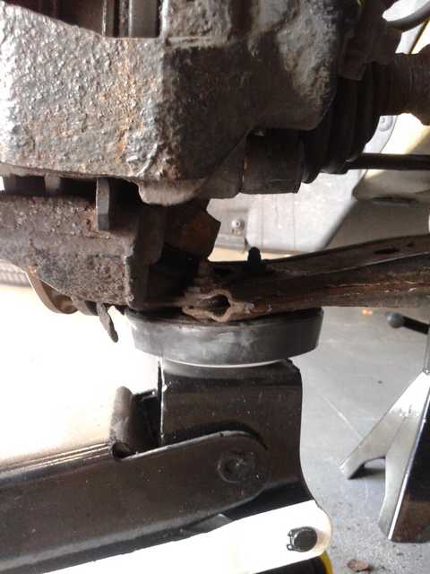

Stap 1: Zet de auto op de steunen
De steunen heb ik geplaatst onder de draagarmen thv scharnierpunt. Door de auto aan de voorzijde volledig op de steunen te plaatsen, wordt het uitlijnen van de stabilisatorstang na het vervangen van de rubbers eenvoudiger.

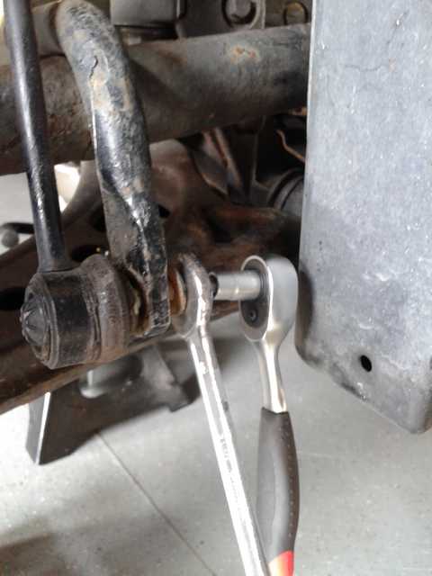

Stap 2: Demonteer de koppelstangen
Draai de moer van de koppelstang op de stabilisatorstang los met dop 16 los. Borg de bout van de koppelstang aan de achterzijde met de torx zodra deze mee draait en draai de moer dan los met steeksleutel 16. Haal de koppelstang los van de stabilisatorstang en draai daarna de moer op de schokdemper los. Koppelstang kan nu weggenomen worden. Herhaal dit aan de andere zijde.

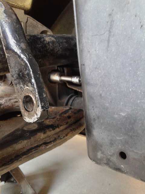

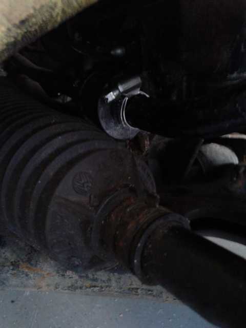

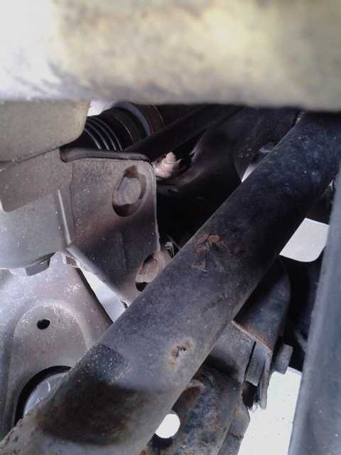

Stap 3: Demonteer de stabilisatorstangrubbers
Plaats dop 13 met verlengstuk op de bovenste bout en draai deze geheel los. Plaats de krik aan het uiteinde van de draagarm en breng deze omhoog zodat de aandrijfas de toegang tot de onderste bout niet meer blokkeert. Draai ook deze bout geheel los. De klem kan daarna weggenomen worden.

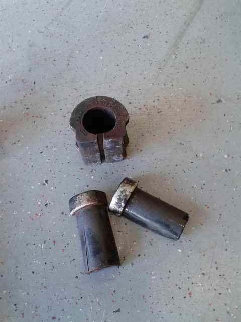

Na het verwijderen van de klem kan ook het rubber worden weggenomen waardoor de kunststof bus zichtbaar wordt. Indien deze nog niet is gebroken, sla/breek deze dan los.
Het rubber oogt nog redelijk goed, maar de bussen waren hier duidelijk de oorzaak:

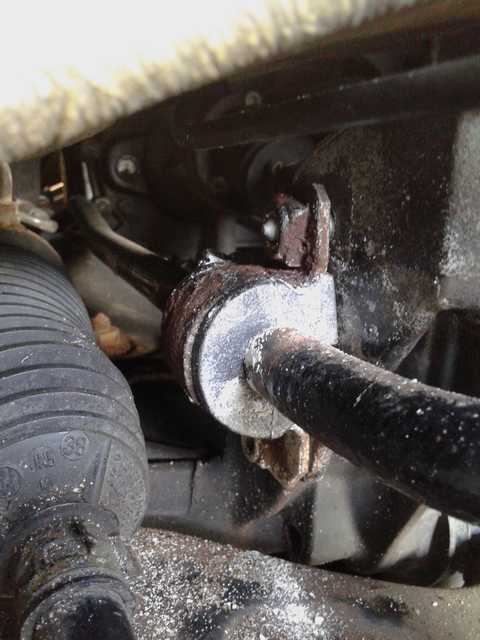

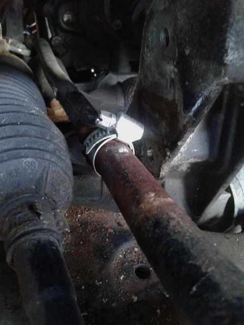

Stap 4: Maak stabilisatorstang schooon
Gebruik een staalborstel om de stabilisatorstang goed schoon te maken en plaats daarna de slangklem die later achter het rubber wordt vastgezet. De slangklem is bedoeld om het verschuiven van de stabilisatorstang te voorkomen. Ik heb ze aan weerszijden van de stang geplaatst met het oog op de krachten die op de stang komt te staan, maar theoretisch is alleen aan de buitenkant afdoende. Dit is een tip van koop9.
Maak ook de beugel goed schoon en herhaal dit aan de andere zijde.

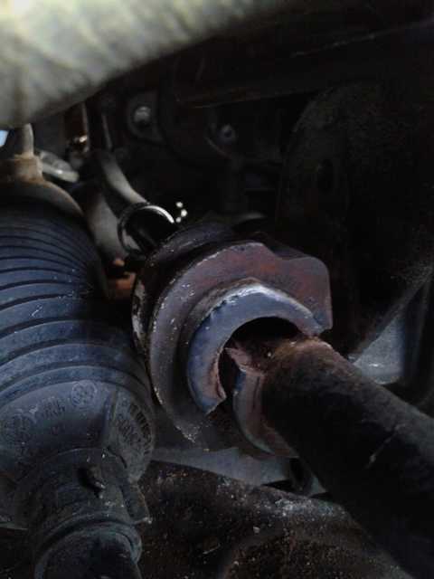

Stap 6: Plaats rubbers
Schuif de nieuwe rubbers over de stabilisatorstang, schuif de klem over het rubber en zet met de nieuwe bouten het rubber vast zodanig dat de stang nog door het rubber gedrukt kan worden t.b.v. de uitlijning. De witte gloed is een soort talkpoeder.

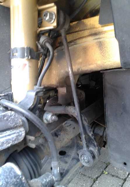

Stap 9: Monteer koppelstangen
Plaats nu de (nieuwe) koppelstangen en zet deze met de nieuwe moeren vast. Let op: de dikke moer wordt gebruikt om de koppelstang aan de schokdemper vast te zetten!
