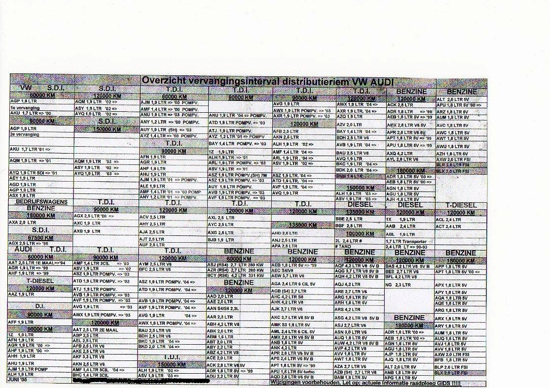

Overzicht distributieriem intervallen Audi/VW

voor wat het waard is:
hier staat een overzicht van alle vervangingsintervallen van de VAG-motoren op basis van de VW-modellen.

Deze had ik ook gezien. Wel beter leesbaar.

Is er van de benzine-uitvoeringen ook een dergelijke lijst?

Ja hoor, die heb ik wel, maar die is niet te lezen als ik 'm moet verkleinen... :roll:

Ik heb de lijst uit de beginpost inmiddels ook gevonden:
http://wiki.tdiclub.nl/images/9/96/Tand ... udi-vw.jpg
Let op: de lijst is uit juni 2005 en onder voorbehoud (zie de laatste regel op de lijst).
De BBY motor heb ik niet kunnen vinden ....
