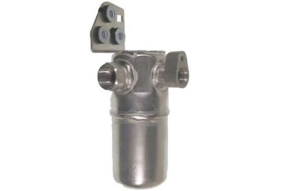

Mijn airco systeem is geperst en de condensor is lek. Om dat de voorbumper af moet om dit te doen, is het aanbevolen om de droger te vervangen. In de Workshop Manual blz. 169 zie ik geen droger. Heeft iemand een systeem tekening met de droger locatie, of advies om hoe verder te gaan. het systeem is nu leeg.

Je vochtvanger zit in de condensor dat is dat ronde ding dat er naast aan vast zit.
29 feb 2024, 20:57 1 x
Blz 169 nummer 16 (schematisch) en blz 178 nummer 7 (herkenbaar in de auto, in de buurt van de ABS-unit)

Heren bedankt voor het antwoord. Trockner, Klimaanlage für AUDI A2. Hoe dit vertaald
zou kunnen worden als "Reservoir" is mij een raadsel.

Dit klopt ook omdat deze een dubbel functie heeft.
