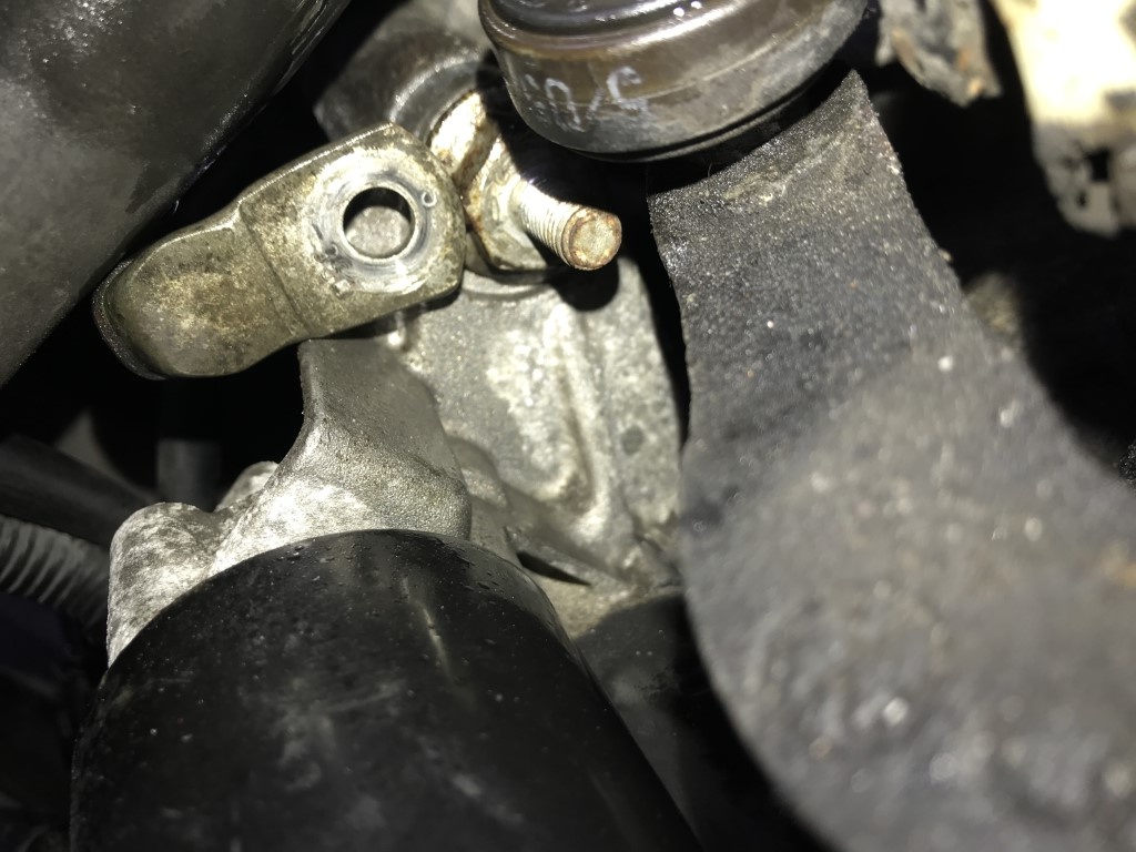

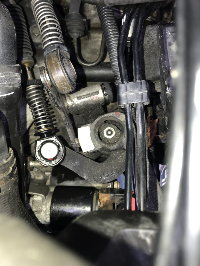

Was koud op een deken en was mijn oprij bokjes kwijt dus 2 keer krikken en steunen eronder . Meeste is nu los incl de koelleidingen en uit de weg en alleen bovenste bout zit nog vast maar kan er niet echt bij met een dop + de sleutel door die bediening van de bak . En kan de bout er wel uit zo ?

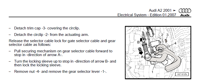

Je moet de bakbediening ook even aan de kant leggen. Het simpelst is clipje eraf en schakelkabels losmaken. Dan moertje op de verticale as die de bak ingaat eraf en draaigeval ervan tillen.

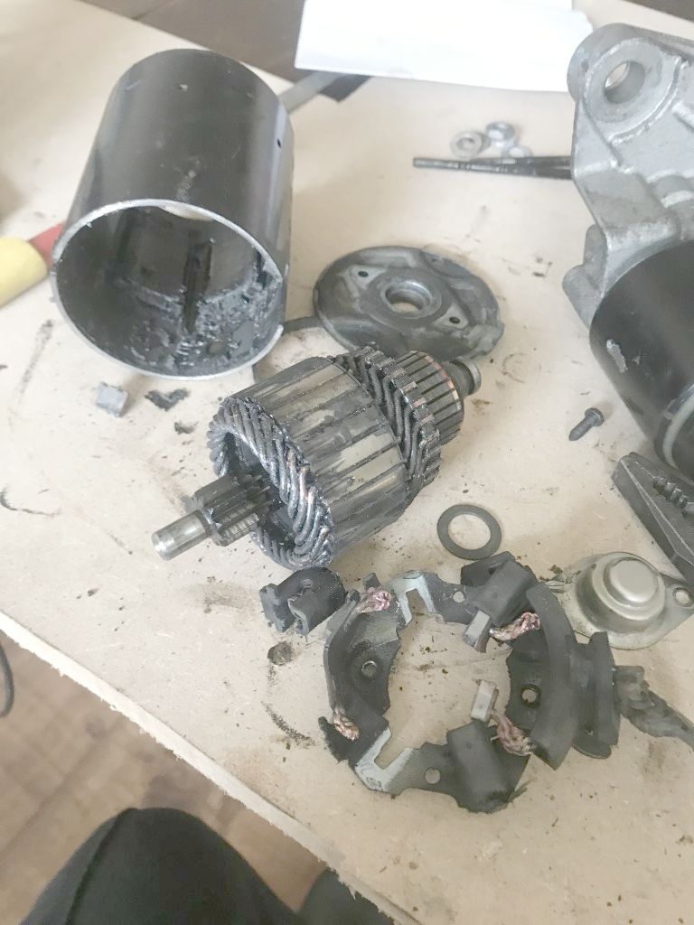

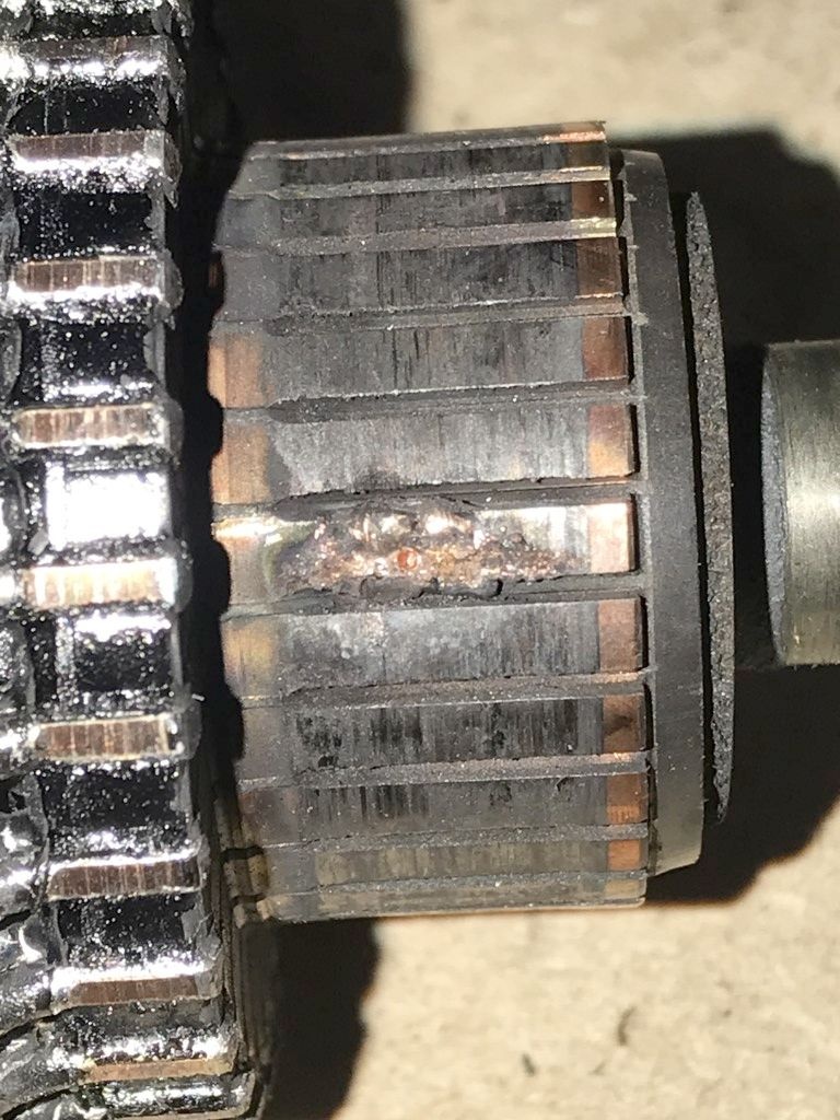

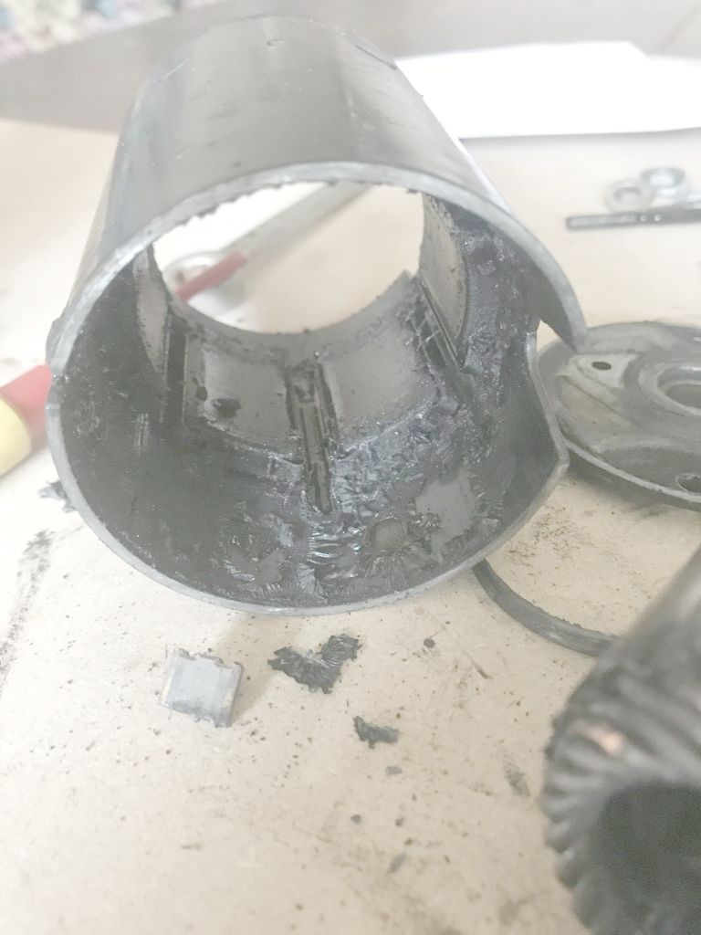

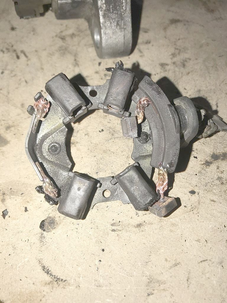

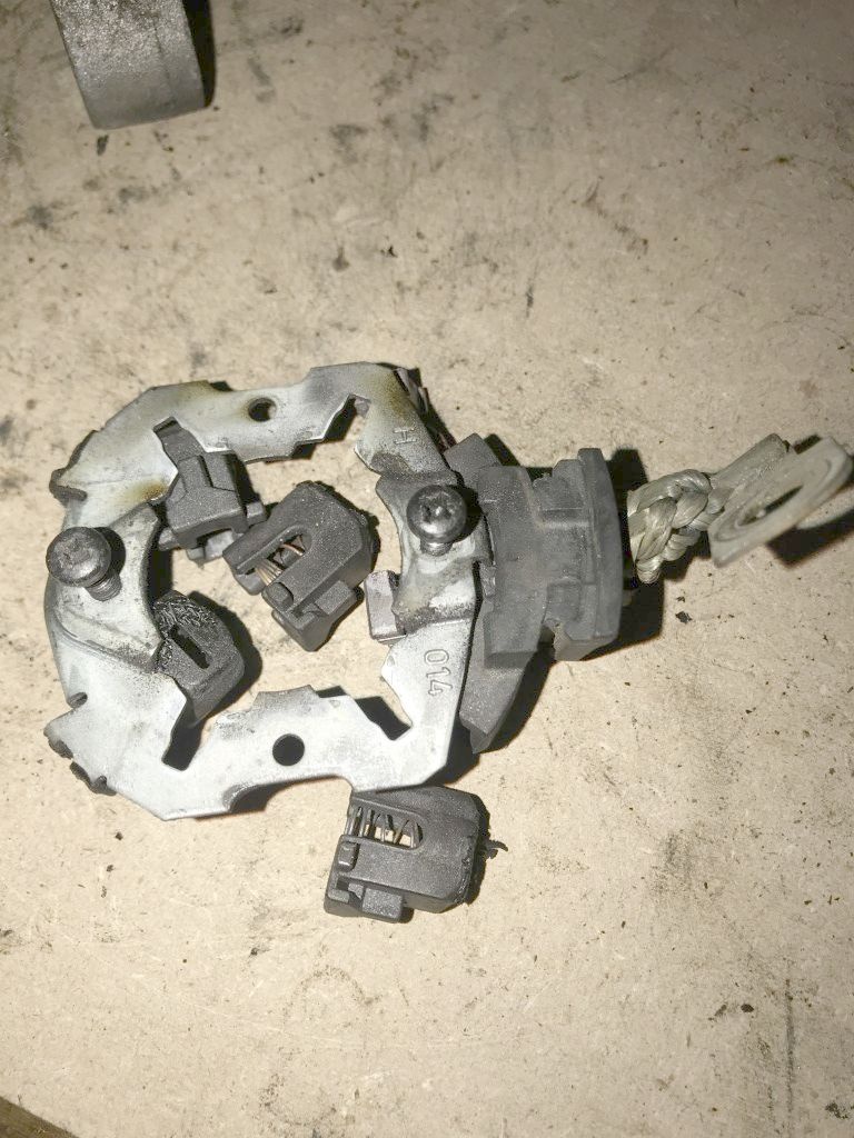

Eindelijk eraf en nieuwe is onderweg . even gedemonteerd en zie de schade . Denk zelf dat er al een probleem inzat tijdens starten in de versnelling en dit voldoende was voor de dood ervan . Tandwiel loopt ook erg zwaar als het motordeel verwijderd is dus misschien trok die hier al te veel stroom met starten ?

En denk oorzaak koolborstel slijtage en collector vuil . Dus net op het verkeerde moment doodgegaan en sluiting gemaakt denk ik . Denk dat het wijs is de tweedehandse die komt ook eerst maar de koolborstels vervangen ? Heb namelijk geen idee hoe die nog zijn ondanks de verkoop als goed werkende startmotor
