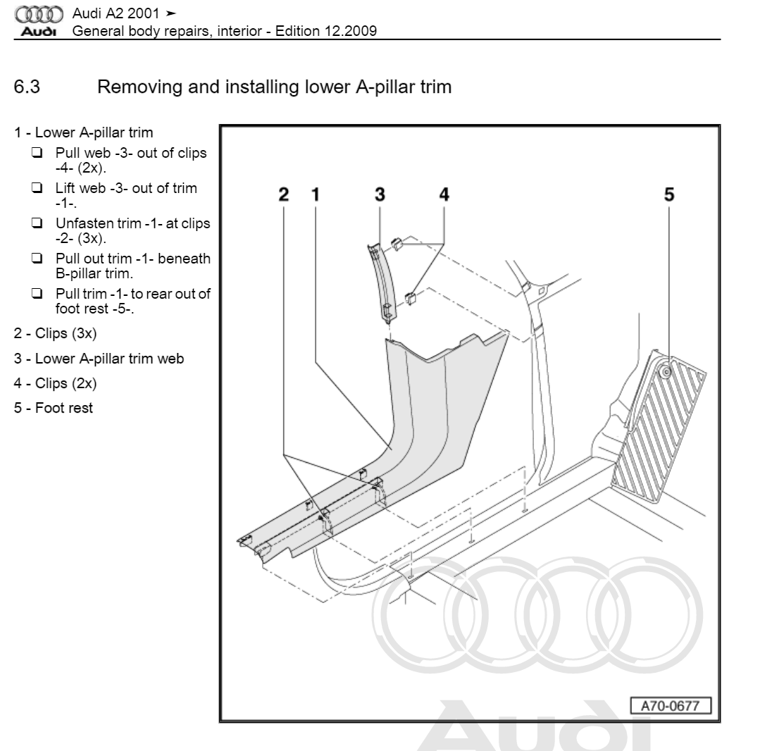

Moet bij de A stijl zijn bestuurder kant voor wat connectors en staat er ergens een beschrijving hoe en in welke volgorde je de plastic delen kunt verwijderen ? Graag je reactie
21 mei 2023, 18:07 1 x
Die informatie (en nog veel meer) staat in het werkplaatshandboek - als clublid kun je daar zelf in zoeken...
22 mei 2023, 12:31 2 x
Rustig trekken, anders breken de nokken af en zal de kap nooit meer goed sluiten. Daar is speciaal handgereedschap voor, soort schroevendraaier met een kleine koevoet aan het uiteinde.
