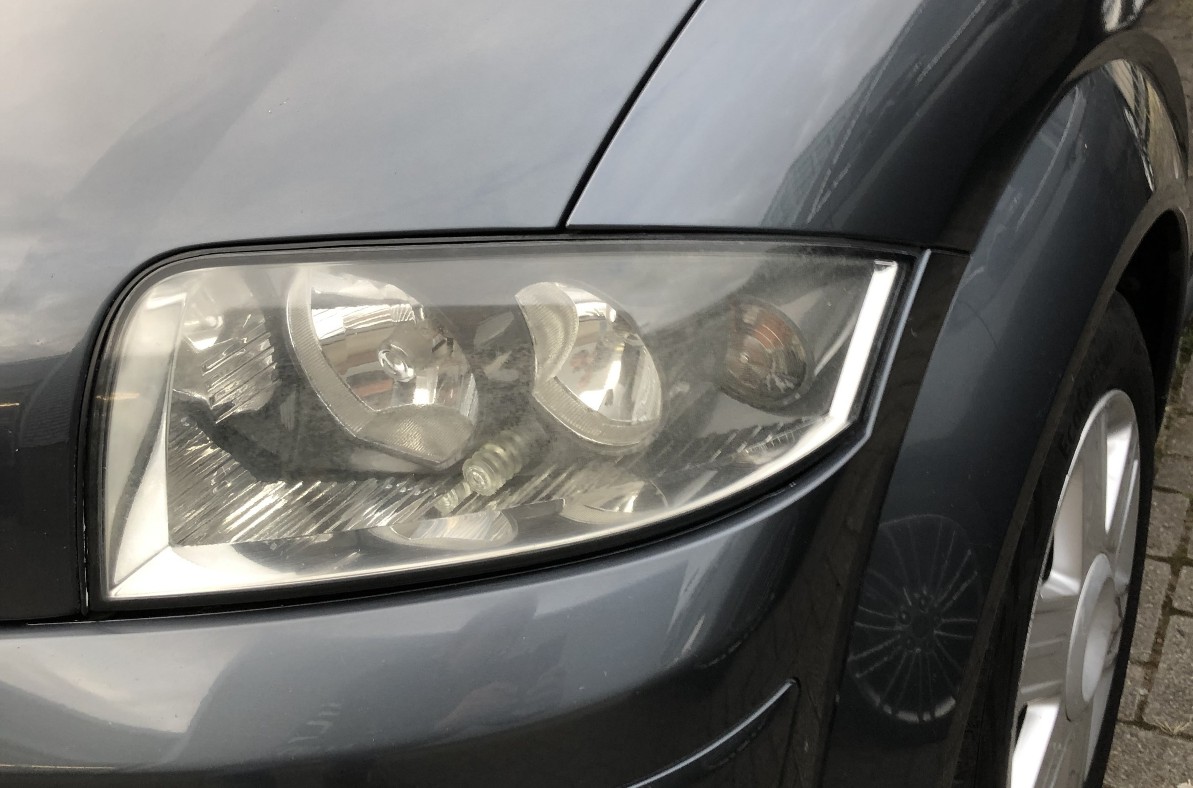

Morgen worden ze behandeld en in de blanke lak gezet 🥳. Hier een foto hoe ze er nu uitzien, zit een goede waas op maar misschien niet heel duidelijk te zien op de foto.
Vooral als je inzoomt wordt wel het heel duidelijk.
