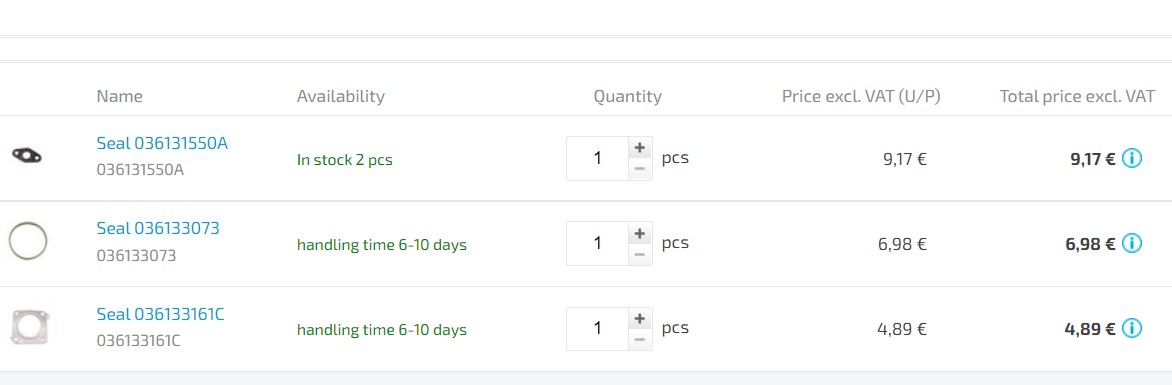

Hier is ie voor ca € 10 https://www.oemvwshop.com/036131550a-seal-p228317/ en https://www.skoda-parts.com/spare-part/ ... 22275.html en https://www.online-teile.com/volkswagen ... anguage=en
Of haal er 5 tegelijk uit UK voor weinig per stuk: https://www.deutsche-parts.co.uk/036131 ... -part.html, dan neemt de club de andere 4 wel over... (update: ze hebben er maar 2)

Ah, thx, zojuist besteld bij online-teile.com. Totaal €37 incl verzending.
