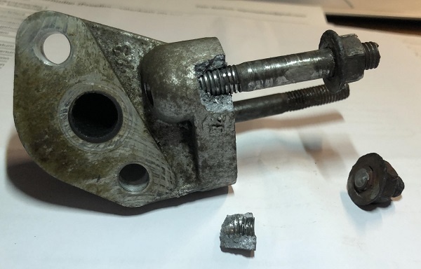

Ik heb vandaag een poging ondernomen de EGR-klep te wisselen en dat ging helemaal fout. De moeren losdraaien lukte bij één draadeind, het andere draadeind ander brak af direct onder de moer :@@
Ik heb de metalen leiding bij het gasklephuis losgemaakt - dat geeft iets meer speelruimte en de leiding van de draadeinden los getrokken. Dat gaat met enige moeite, de metalen leiding heeft wat flexibiliteit.
Ook de oude EGR-klep was nu te verwijderen, maar om de nieuwe vast te kunnen zetten, had ik een langer draadeind aan de afgebroken kant nodig. Dus ik denk: draadeind eindje uitdraaien (of helemaal en dan vervangen), zoals Koos adviseert in zijn pdf.
Als de draadeinden meewerken, is dat een handige truc. Maar mijn draadeind werkte niet mee: twee moeren erop en draaien maar? Geen schijn van kans, ca een slag uitdraaien lukte uiteindelijk met veel moeite.

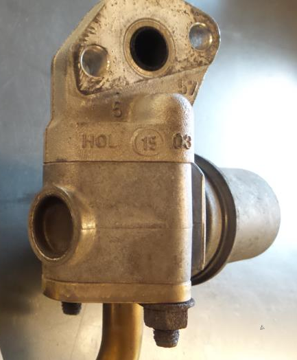

Mijn idee was: dit kan toch niet de bedoeling zijn en inderdaad, aan de rechterkant (als je voor de auto staat te sleutelen) van het blok, blijkt de EGR bevestiging met twee inbus 6 mm boutjes gemonteerd te zitten. Die gaan zonder grof geweld gewoon los en je houdt dit in je handen:
Niks tobben met draadeinden en afbrekende moeren. De twee boutjes zijn goed bereikbaar als je de connector van de koelwatertemperatuursensor even loskoppelt. Zo had ik het dus moeten doen!
Nu kan ik het aluminium blokje (036 131 818, hierboven met tekst HOL 15 03) met de draadeinden in de bankschroef klemmen en het onwillige draadeind uitdraaien. Ja, met moeite en na verhitten van het aluminium... Maar dan komt de volgende tegenslag: het draadeind vernielt zijn behuizing bij het uitdraaien... :@@ :@@
Dus nu op zoek naar aluminium blokje 036 131 818 dat op onderdelenlijn wel wordt aangeboden als deel van een EGR-klep, maar er is ook een slimme sloper die een blokje aluminium probeert te verkopen als EGR-klep!!!

27 aug 2022, 09:30 1 x
Op onderdelenlijn gevonden, maar € 30 + verzendkosten vind ik wat overdreven. Op eBay wel voor minder, maar daar zie ik maar één draadeind op zitten en ik wil een blokje met beide draadeinden erin...
Misschien handiger om een tweedehands EGR-klep te scoren met 036 131 818 er aan vast...
Voorlopig (?) heb ik aan de kant van de gebroken bevestiging een halve centimeter draad M8 bijgetapt - het draadeinde zat er niet helemaal tot het einde in. Een nieuw draadeind erin gedraaid tot het einde en dat voelt behoorlijk stevig aan (en er hangt geen groot gewicht aan de twee draadeinden...)

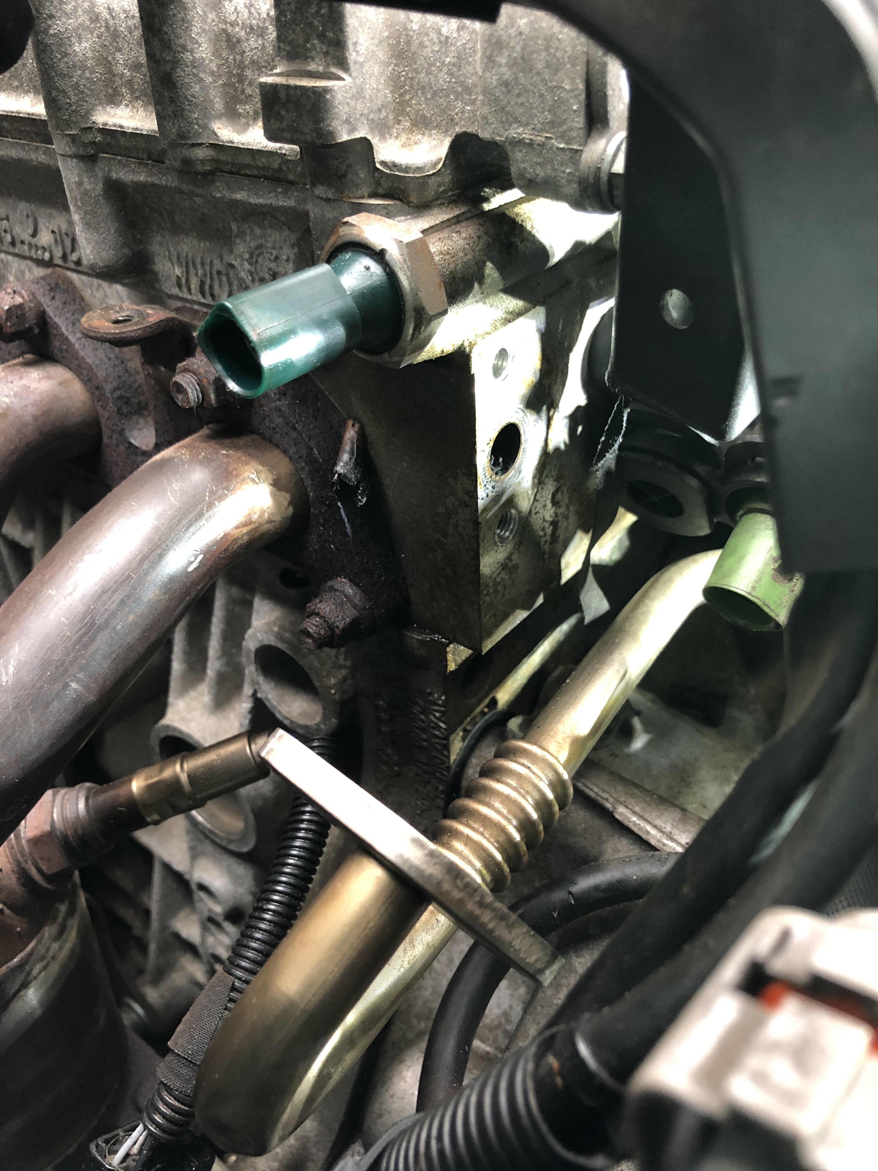

Zo ziet de rechterzijde (staand voor de auto) van het motorblok eruit na verwijderen van EGR-bevestigingspunt 036 131 818. Het hitteschild boven het uitlaatspruitstuk is verwijderd. Boven in het midden (donkergroen) de oliedruksensor, rechts (lichtgroen) de koelvloeistoftemperatuursensor.
