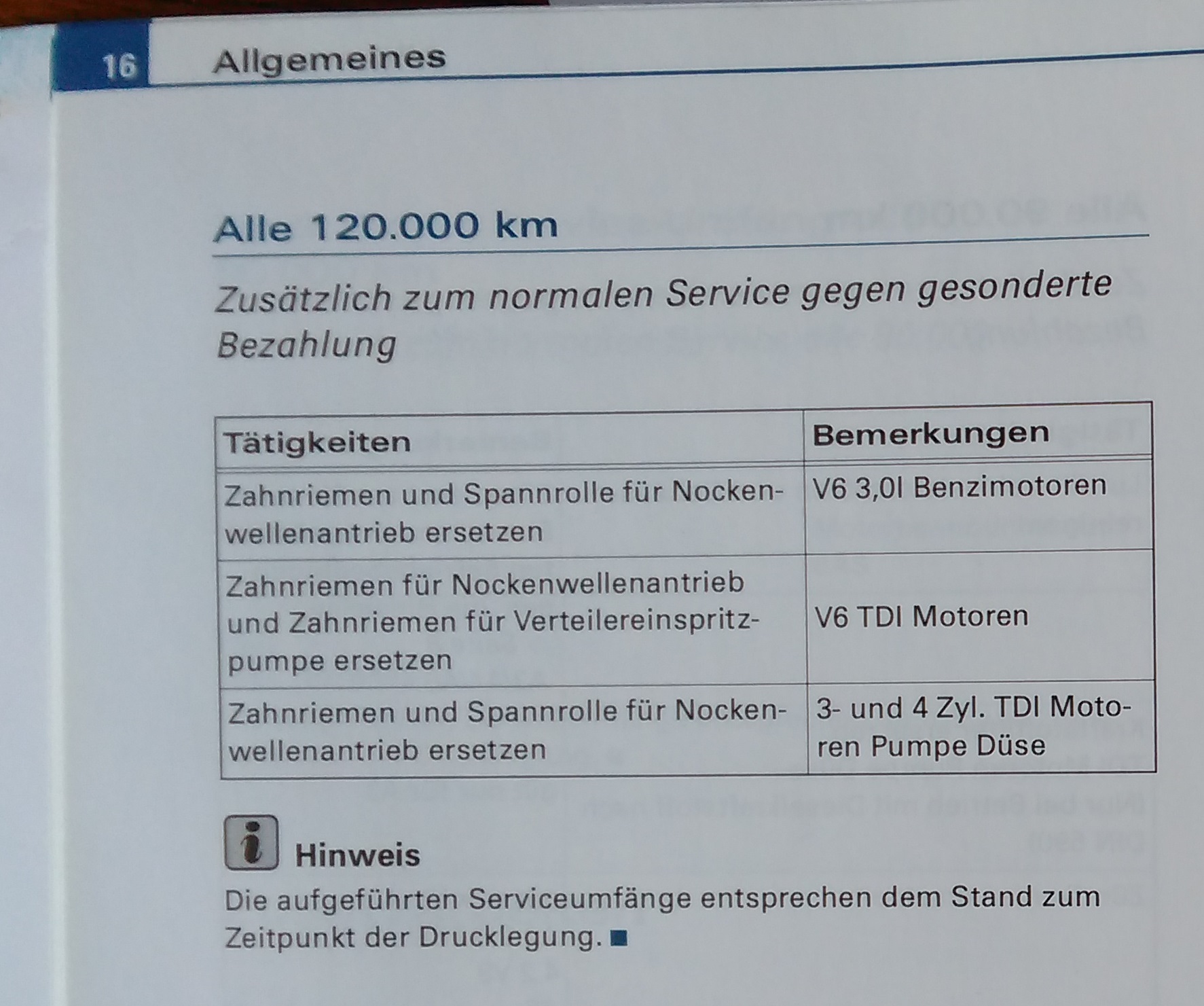

eekhoorntje schreef:
27 okt 2018, 09:47
In het boekje wat ooit bij de auto's hoorde stond zowel in Duitse, Franse als Nederlandse;
Benzine 120.000 km of 8 jaren.
Diesel 90.000 km of 6 jaren.
Het onderhoudsboekje bij mijn auto,
Audi Serviceplan - deutsch Inland 8.04 - 254.563.8S0.00
zegt benzine 90.000 km en diesel 120.000 km en noemt geen leeftijd in jaren (athans bij de A2)

27 okt 2018, 12:26 2 x
@Peter_Maathuis
Ik heb dezelfde pagina ook in het Nederlands in mijn onderhoudsboekje zitten.
Het onderhoudsboekje geeft bij mij de indruk niet specifiek voor de A2 te zijn geschreven.
De motor van de A2 wordt niet specifiek benoemd (algemeen 4-cylindermotoren), en vervolgens lees ik de opmerking dat er bij verschillende modellen een verkort vervangingsinterval geldt. Informatie via uw Audi specialist ... ;)
Ik zie trouwens in het onderhoudsplan op een aantal plaatsen de volgende aanwijzing:
De vermelde onderhoudswerkzaamheden komen overeen met de stand van de techniek ten tijde van het drukken van dit Serviceplan.
Bij mijn boekje is dit 15-01-2003 ... ;)
Het geeft voor mij in ieder geval geen duidelijkheid.
