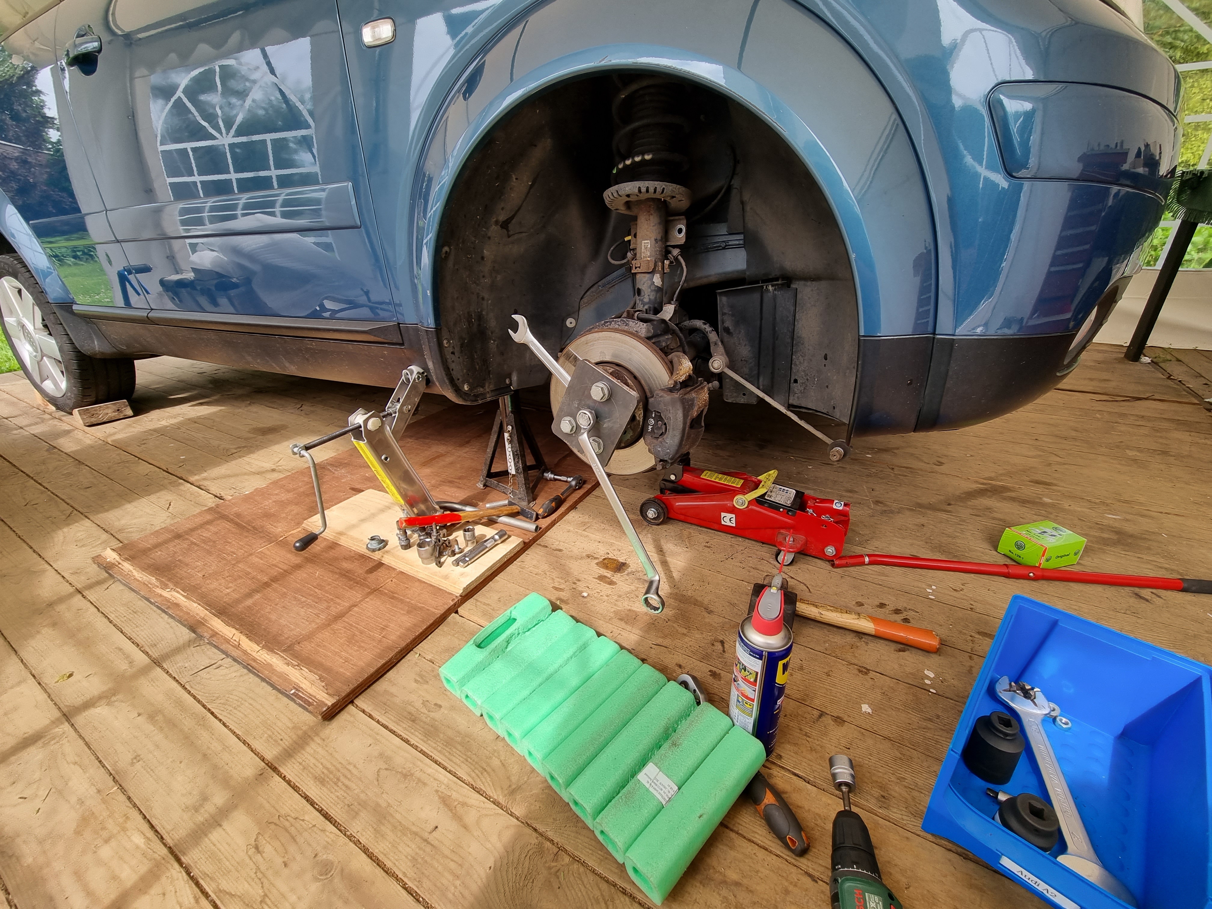

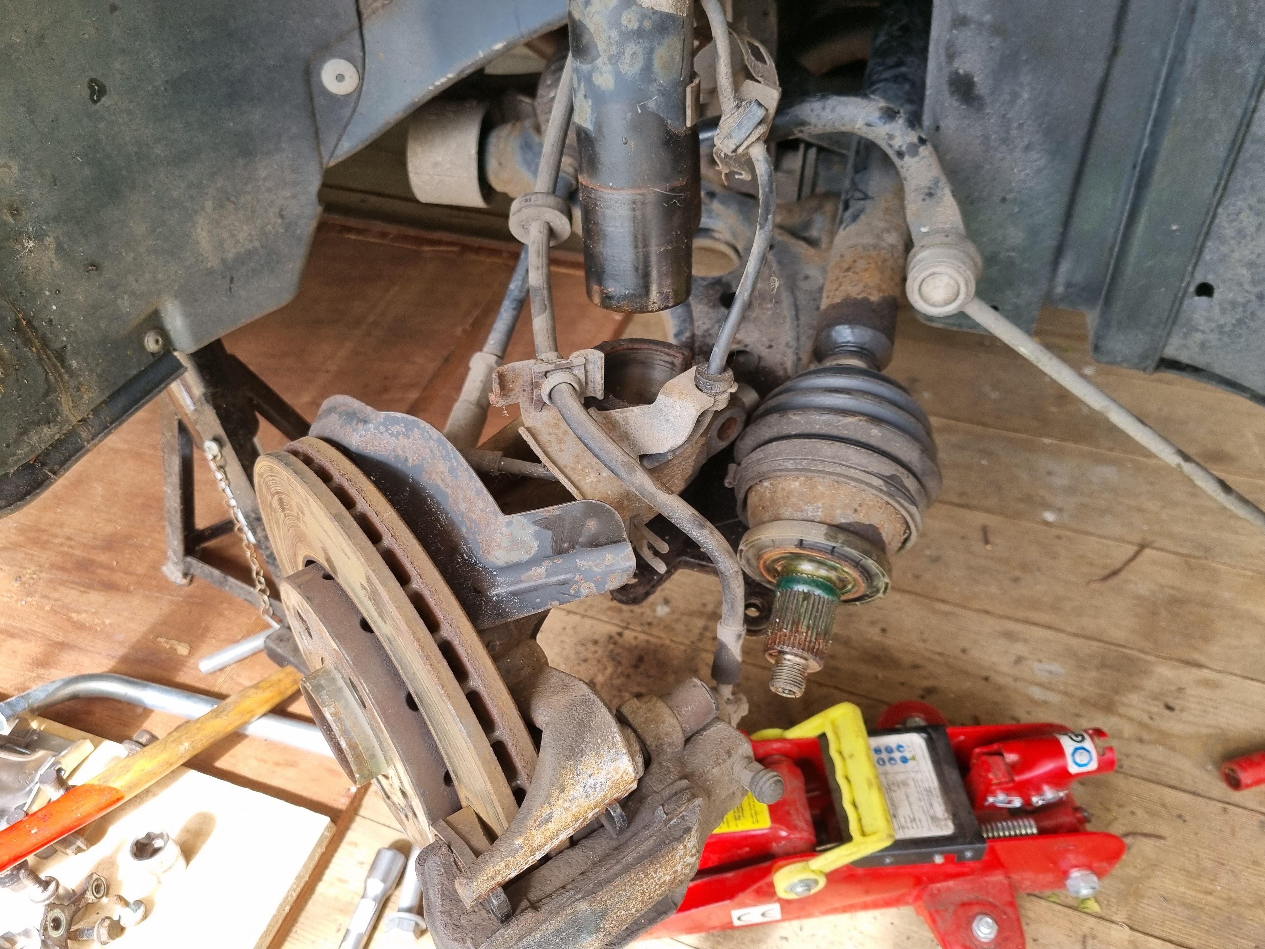

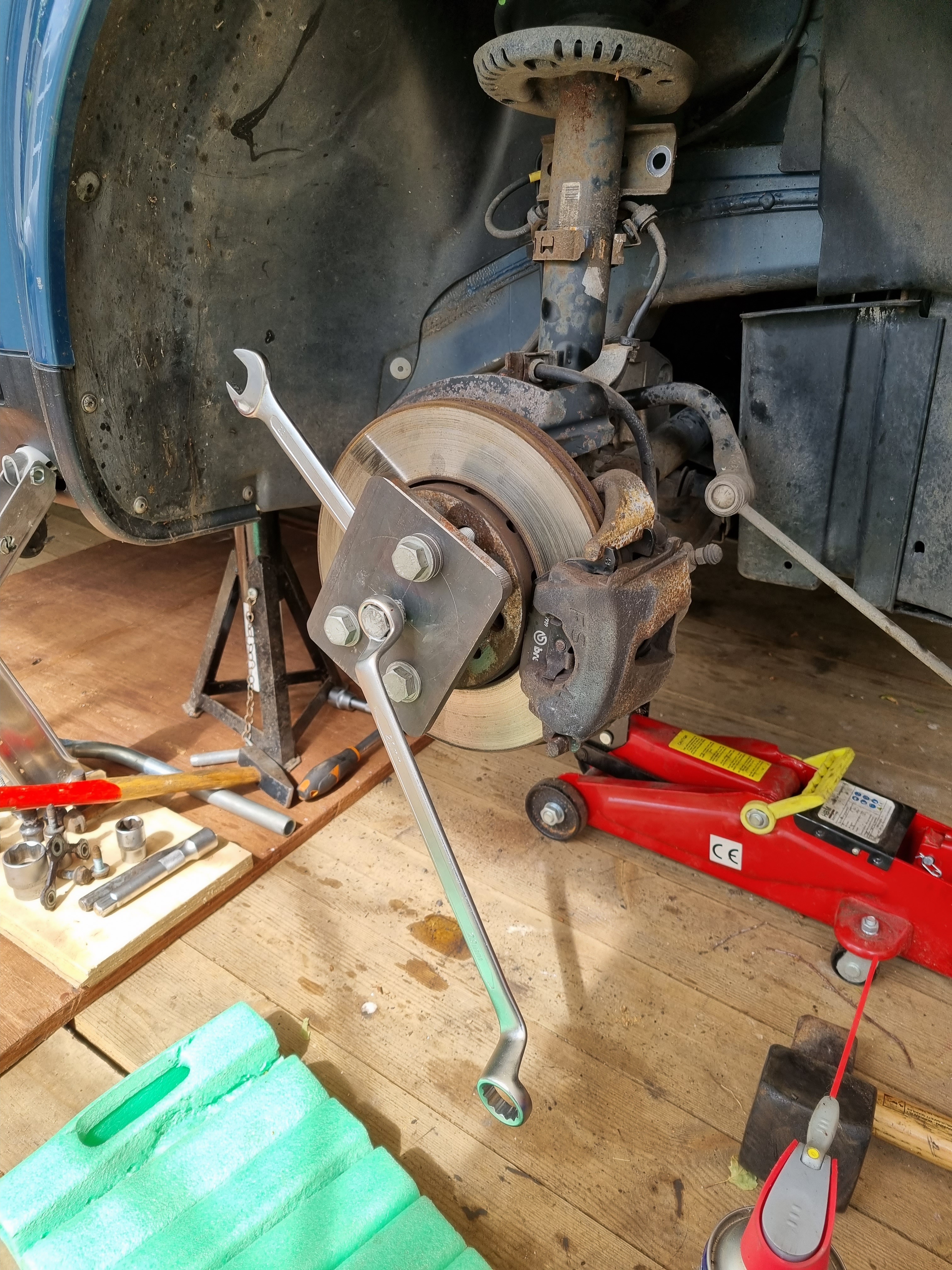

Nadat ik de afgelopen weken schokbrekers, veren, rubbers en toplagers van achter (l+r) en linksvoor heb vervangen was gisteren ook rechtsvoor aan de beurt. Dit is de lastigste kant van de 4 omdat hier ook de aandrijfas los moet.
Geen leuke klus met de auto gewoon op de grond ipv op een hefbrug.
Inmiddels is nr 4 ook gedaan en rijdt de 2003 A2 BBY weer superstrak.
Ik heb Bilstain B4 shocks gemonteerd en de originele specificatie veren. Had ik met onze zilveren A2 al goede ervaringen mee opgedaan.

De onderzijde van de veerpoot loskrijgen uit het gietstuk vond ik behoorlijk lastig gaan. Ook als de klembout verwijderd is blijft het klemmen. Had je daar een trucje voor?bertduursma schreef: ↑24 mei 2022, 21:34Nadat ik de afgelopen weken schokbrekers, veren, rubbers en toplagers van achter (l+r) en linksvoor heb vervangen was gisteren ook rechtsvoor aan de beurt. Dit is de lastigste kant van de 4 omdat hier ook de aandrijfas los moet.
- bertduursma
- Berichten: 172
- Locatie: Voorst
Daar bestaat een klein gereedschapje voor, een zgn. spreider.
Is een dop met 1/2" aansluiting met een rechthoekig uitsteeksel aan de voorkant Het platte gedeelte van het uitsteeksel steek je in de groef van het gietdeel. Dan draai je de dop een kwart slag zodat de spleet breder wordt en het gietstuk niet meer klemt. Zal morgen een foto sturen
