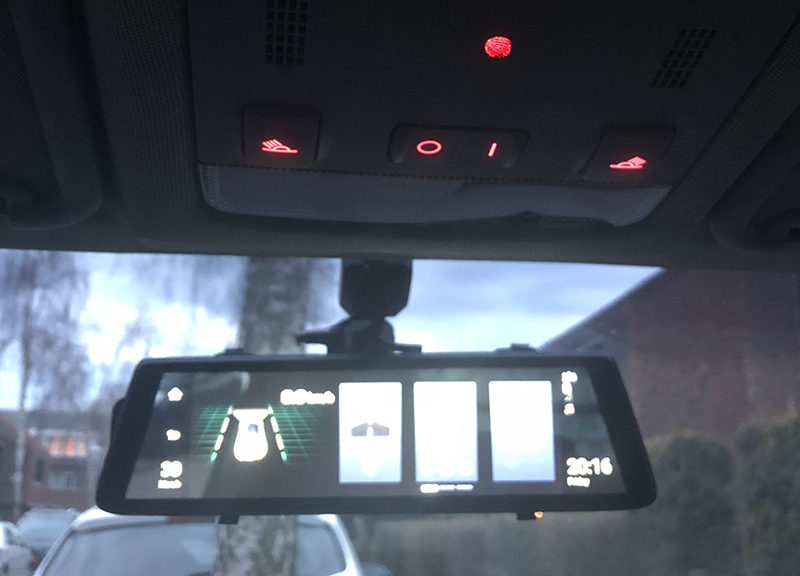

Onderstaand wat plaatjes van de inbouw en afwerking van de Dash cam oplossing:
Spiegel met snoeren (zijn makkelijk weg te werken)

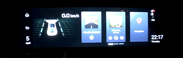

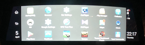

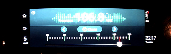

Wat screenshots van matige kwaliteit, maar toch screenshots. That's what we like:
Standaard interface
FM zender is super makkelijk

Full-blown Android (almost)
