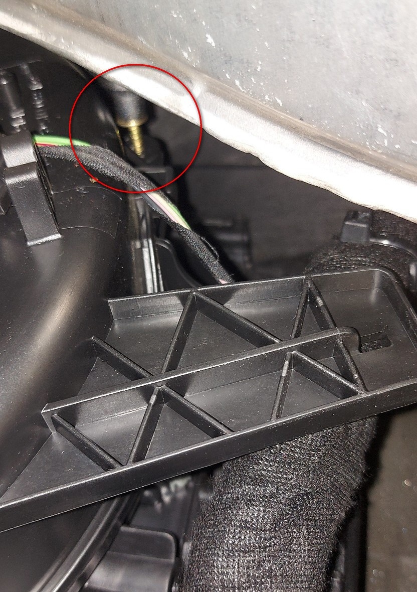

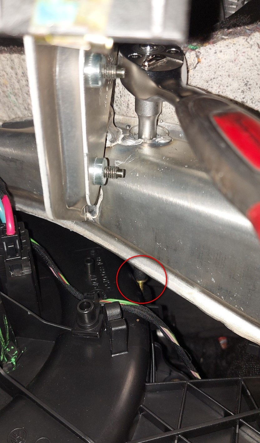

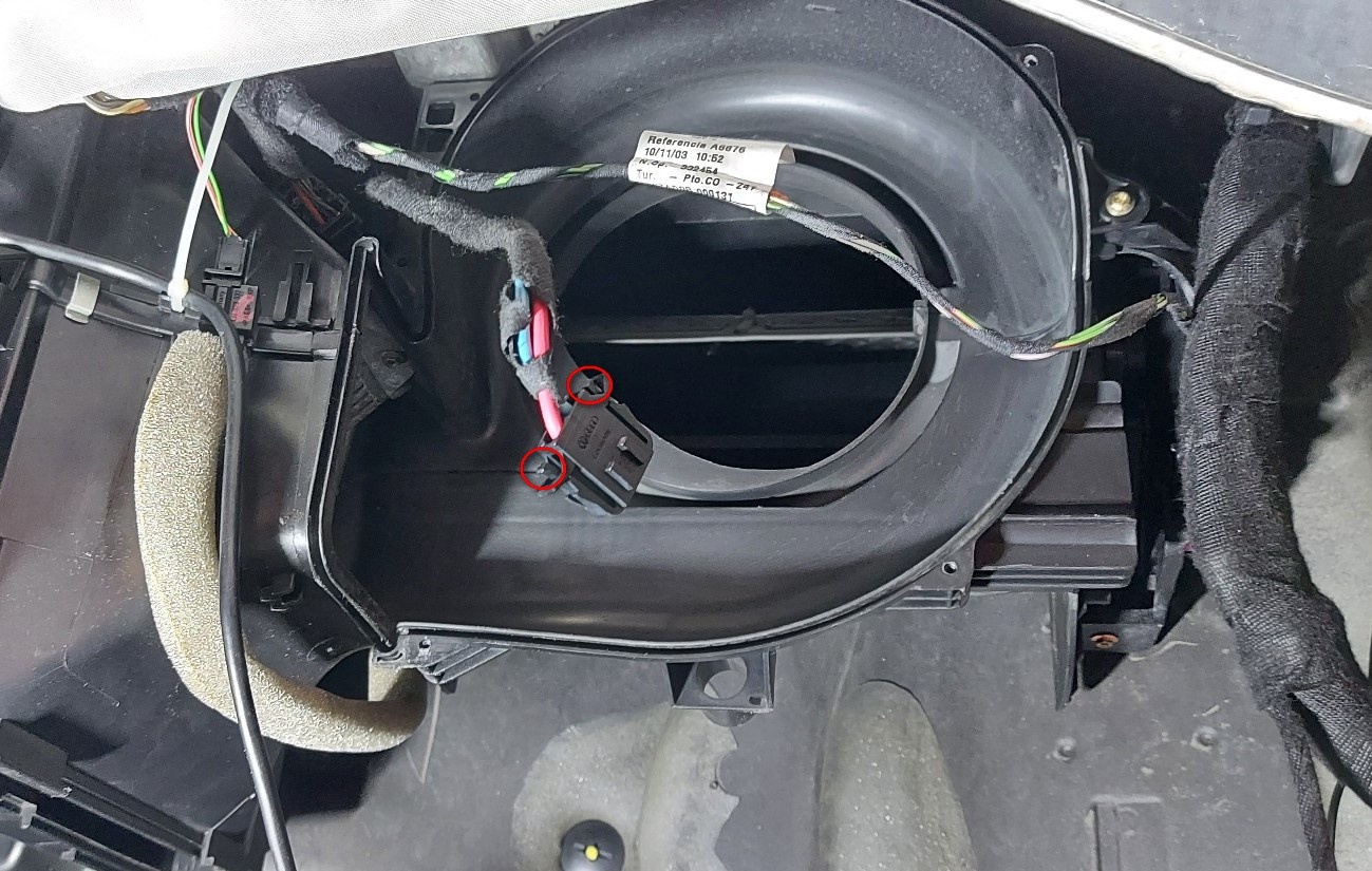

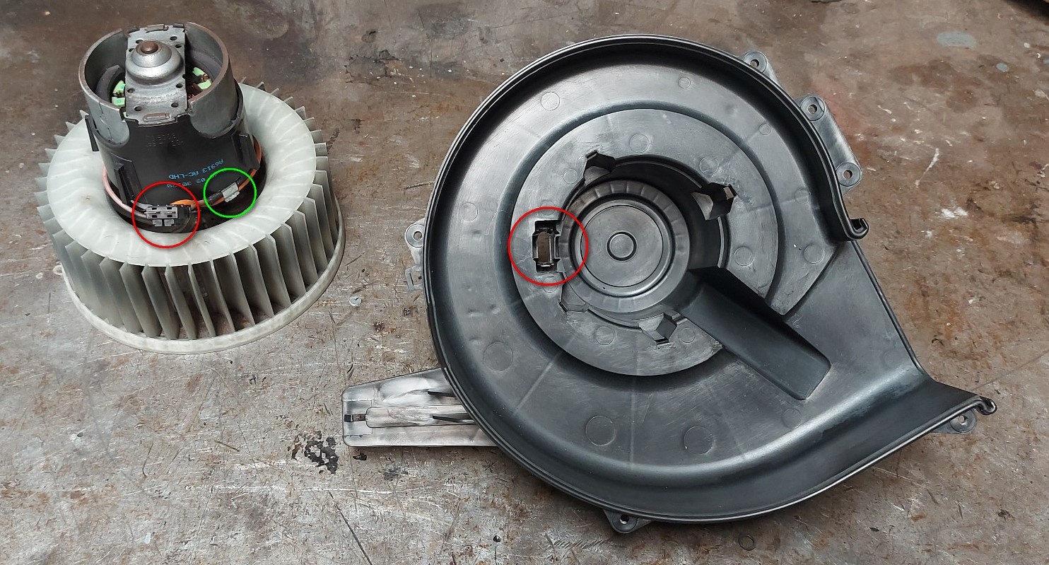

Ik heb me er vandaag bij de sleutelmeeting ook aan gewaagd om de kachelmotor te demonteren. Afgelopen periode had ik wat last van bijgeluiden die ook weer spontaan verdwenen waren, dus het leek me de moeite waard om er eens een blik op te werpen én bovendien kennis op te doen van deze ogenschijnlijk lastige klus.
Slotconclusie: ja, het is een pittige klus. Maar als je eenmaal weet hoe het zit valt het ook wel weer mee.
Hier wat tips, helaas wegens tijdsdruk niet voldoende beeldmateriaal tussendoor geschoten. Hoop dat dit alsnog van pas komt!
1. De torx schroeven maatje 15 zijn ook met een 6-kant dop 5.5 te lossen. Deze kwam in mijn geval goed van pas om de befaamde schroef rechtsboven los te draaien.
2. De lengte van het verlengstuk is van belang, is deze te lang en je draait de schroef los, dan kan je met de ratel tegen het dashboard klem komen te zitten. Zie hem dan maar eens los te krijgen of te bedienen ... In mijn geval had ik een kleine ratel met verlengstuk van 80mm, exact genoeg voor de schacht in het frame van het dashboard.
3. De schroef hoeft er niet helemaal uit! Dit maakt het een stuk eenvoudiger om de behuizing weer terug te plaatsen en de schroef weer vast te zetten. Daar de schroeven niet magnetisch zijn wordt het anders een grote uitdaging om deze op de dop of torx bit te houden en terug te plaatsen in het gat.
4. De connector op de behuizing zit relatief strak. De connector heeft twee nokjes die geheel ingedrukt moeten worden zodat je deze eruit kunt schuiven. Het heeft dus wat geduld en beleid nodig.
5. Als je de motor wilt reinigen, dan kan je deze uit de behuizing nemen door de rubberen nokken aan de buitenkant in te drukken. De motor valt er dan vanzelf uit. De connector van de motor is geklemd in de behuizing. Met een kleine Philips schroevendraaier kan je de nokken aan de zijkant van de connector opzij duwen waardoor je deze eruit kunt trekken. Ook hier is geduld en beleid nodig. Om bij de connector te komen moet je eerst de aders uit de klem duwen zodat je meer ruimte krijgt. Zie in groen omcirkeld.

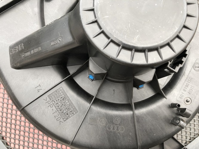

Behr maakt die spullen en Audi (en Hella en Mahle) zetten hun logo op. Zie foto met Audi, VW, Skoda en Seat logo's, onderdeelnummer 6Q1 819 015 G en "BEHR - Made in Brazil"...
