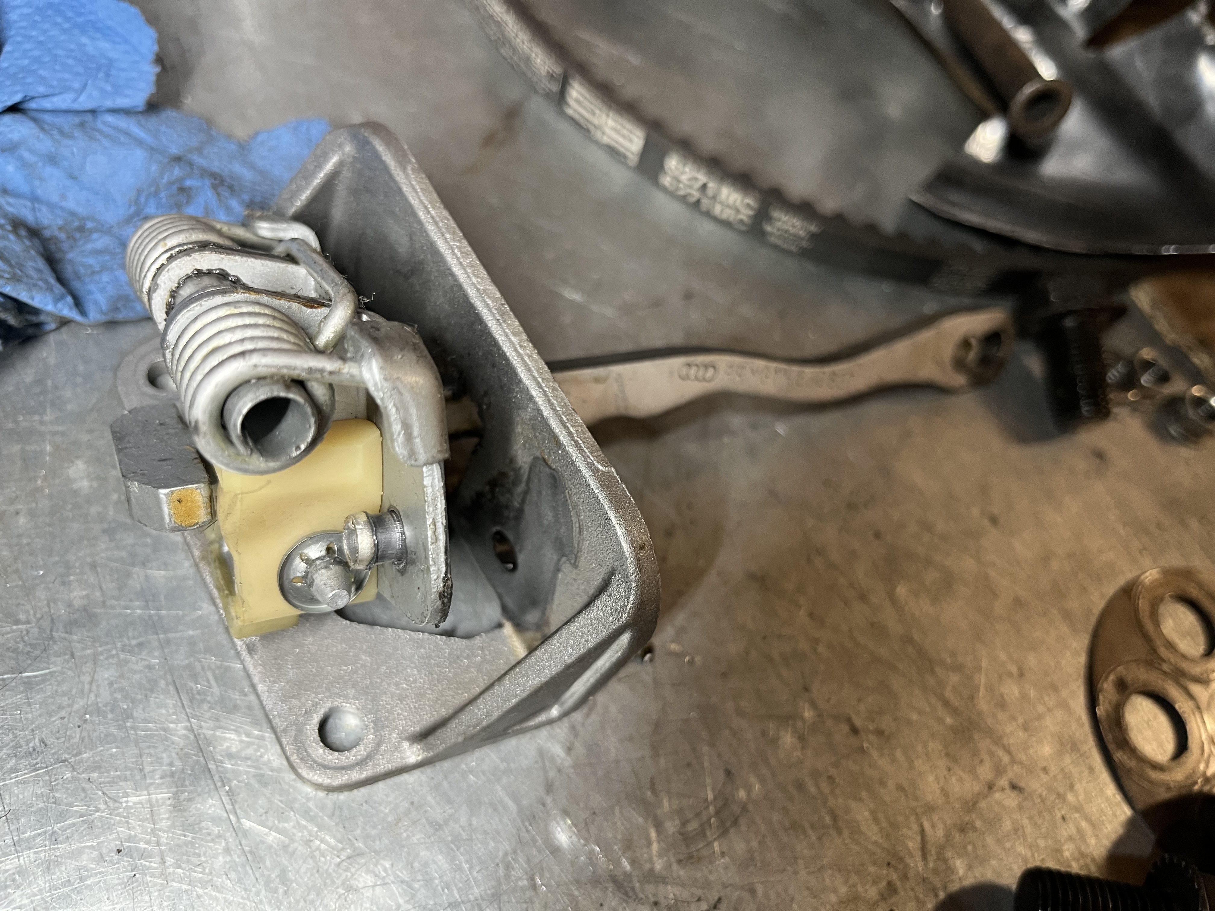

Vandaag eindelijk de lang uitgestelde reparatie van de deurvanger uitgevoerd. Als je het klusje vaker hebt gedaan dan kan het wellicht in 20 minuten, ik ben er een uurtje mee zoet geweest.
Wat ik in onze HowTo mis is een lijst met noodzakelijk gereedschap. Ik heb ook gebruik gemaakt van de Wiki van onze Duitse vrinden. Primair: voer deze reparatie alleen uit op een degelijke werkbank met bankschroef, zonder is het geen beginnen aan. Ook is een goede drevelset/splitpendrijverset onmisbaar zodat je de pennen op een verantwoorde manier uit de sparingen kunt slaan. Met name die van de veer is spannend omdat je wil voorkomen dat die los schiet.
Ook vooraf even goed kijken hoe de geleider tussen de rollen zat is ook geen overbodige luxe. Bovendien moet je hem in de uiterste stand terug monteren, anders wordt het plaatsen van de deurvanger aan het portier en chassis een uitdaging.
Dan de maximale uitslag van de deurvanger. Die is redelijk groot, hierdoor ontstaat het probleem dat de deurvanger teveel druk uitoefent op de scharnieren en daardoor de scheuren kunnen ontstaan.

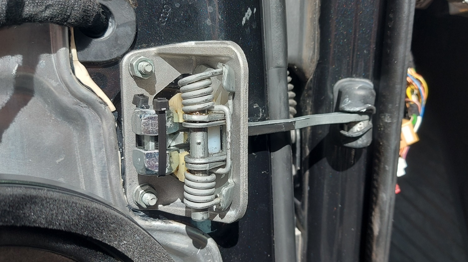

Na een tip van een bestuurslid van de Algemene Audi Club, die tevens schadehersteller is, heb ik de door hem geadviseerde modificatie aangebracht. Dit zijn twee zelfborgende M12 moeren die op en onder het uiteinde van de geleider worden geplaatst en met tyraps worden geborgd.
De uitslag van het portier wordt zo iets beperkt zonder dat het instappen wordt bemoeilijkt. De zelfborgende kunststof ringen aan de binnenkant van de moer zorgen voor extra demping wanneer de deurvanger op de uiterste stand staat.
Modificatie en reparatie zeer geslaagd!

Mooie modificatie! Ik moet ook nog aan de bak!
De maat van de moer lijkt me aan de grote kant, bedoel je misschien M10?
En kan je niet beter de kunstof ring aan de binnenkant zetten, dan dempt hij nog beter?
- Berichten: 6388
Goed gezien @Seven. Het is sleutel 19, maat M12.
De kunststof ring zit vast in de moer, die kan je er niet uithalen en dempt zo prima.
