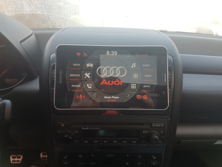

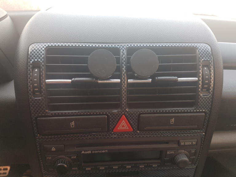

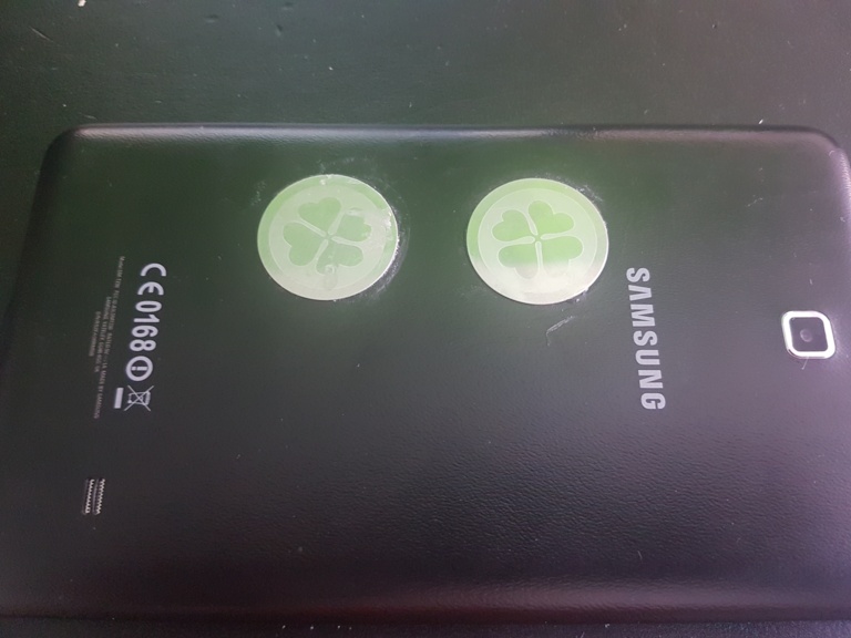

Inmiddels zelf ook wat verder met mijn "tablet-projectje". Heb gekozen voor een 2e hands Samsung Tab 4 7 inch omdat deze er mooi uit ziet en het formaat perfect is. Via onze chineze vrienden een paar goede magneten besteld voor op het luchtrooster en achterop de tablet de metalen plaatjes vd magneten geplakt met 1 seconde lijm. Zit lekker stevig maar is ook weer makkelijk te verwijderen zodat de tablet niet in de auto hoeft te blijven. Mogelijk laat ik in de toekomst nog een usb aansluiting inbouwen zodat hij onderweg ook kan laden.
Heb de tablet geroot zodat ik hem helemaal naar wens kan configureren waar ik nog mee bezig ben. Hetgeen je op de foto ziet is een carllauncher (Agama Car Launcher) die je helemaal naar eigen wens kan aanpassen; inclusief mooi Audi logo.
