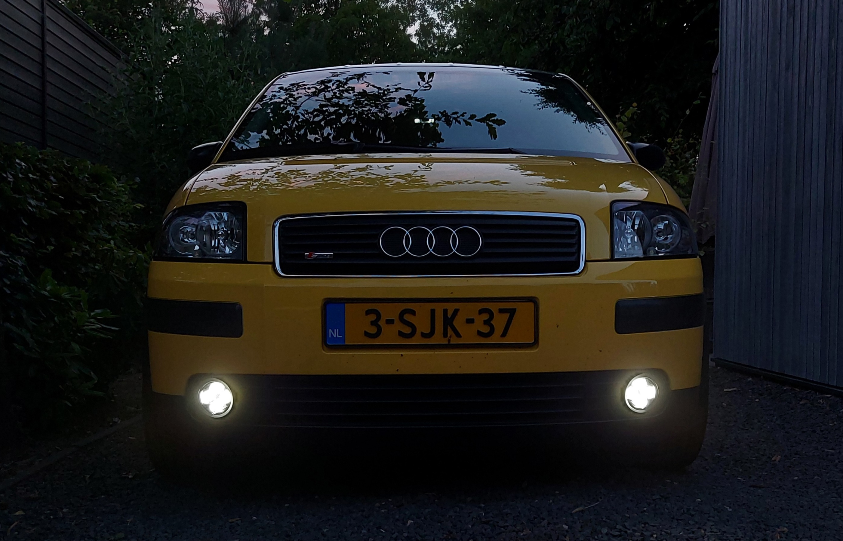

@wouterduijndam: dank voor de complimenten. In het onderdelenoverzicht zijn de veel betere Innotec connectoren ook benoemd.
Mooie How to geschreven Hans Jan ik denk dat er niet veel vragen zijn. Die foto's zijn ook super gemaakt en geeft het allemaal goed duidelijk weer !
In mijn vorige auto (lupo 3L) had ik ook aftermarket DRL's in gemonteerd. Oom agent heeft me één keer aangehouden met de opmerking dat het niet toegestaan is, omdat er geen E-keurmerk op de lampen zitten. Hij heeft me overigens niet bekeurd, ik denk omdat ze netjes uitgingen zodra het dimlicht aan ging. Dit is netjes ingebouwd, en ziet er strak uit, dus denk dat je niet zoveel te vrezen hebt hoor.

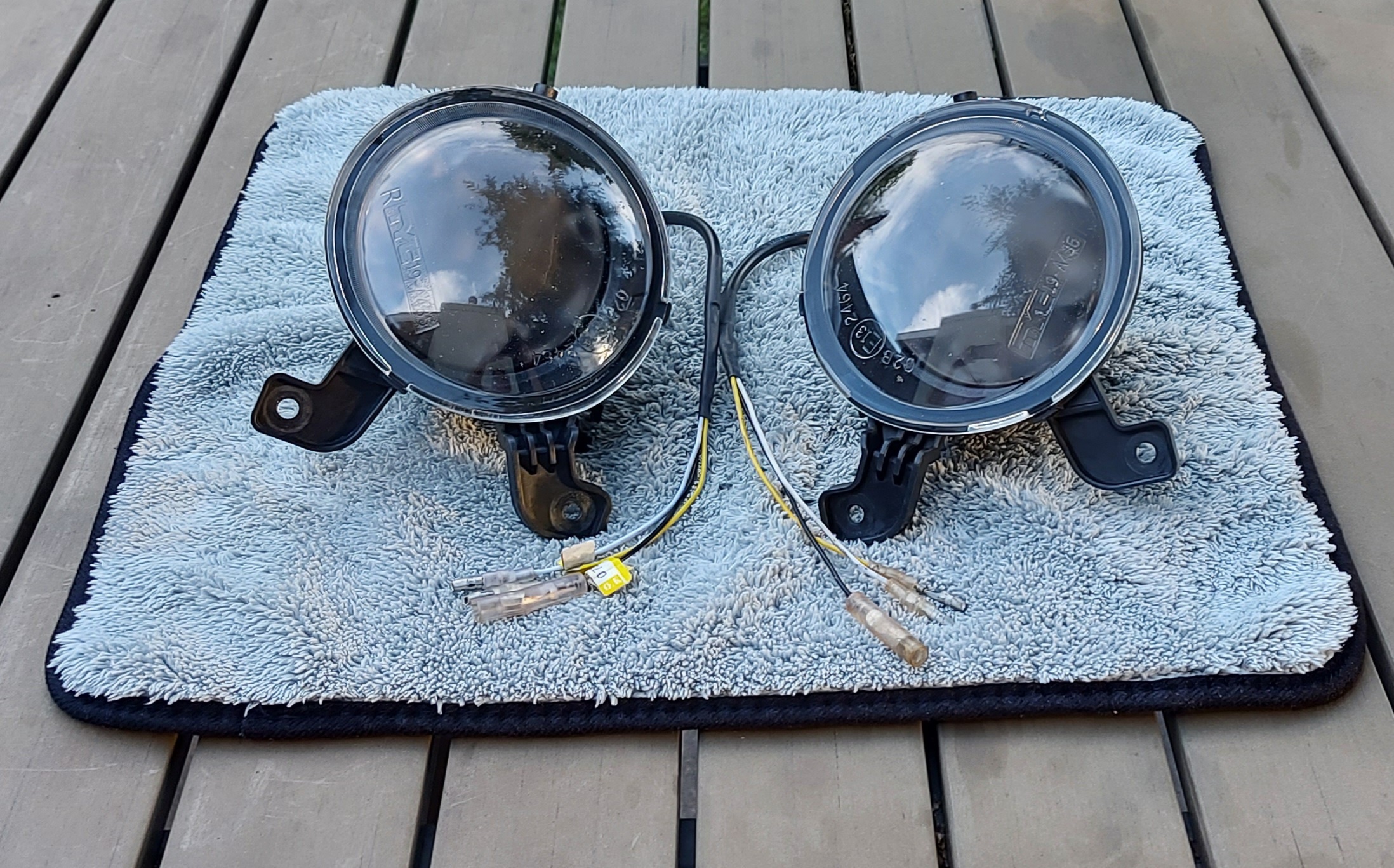

De lampen hebben het na 8 jaar trouwe dienst begeven. Helaas niet meer leverbaar. Dus op zoek naar alternatieven. Dit bleek nog een lastige opgave omdat de diameter van de DRL lampen 90mm moest zijn.

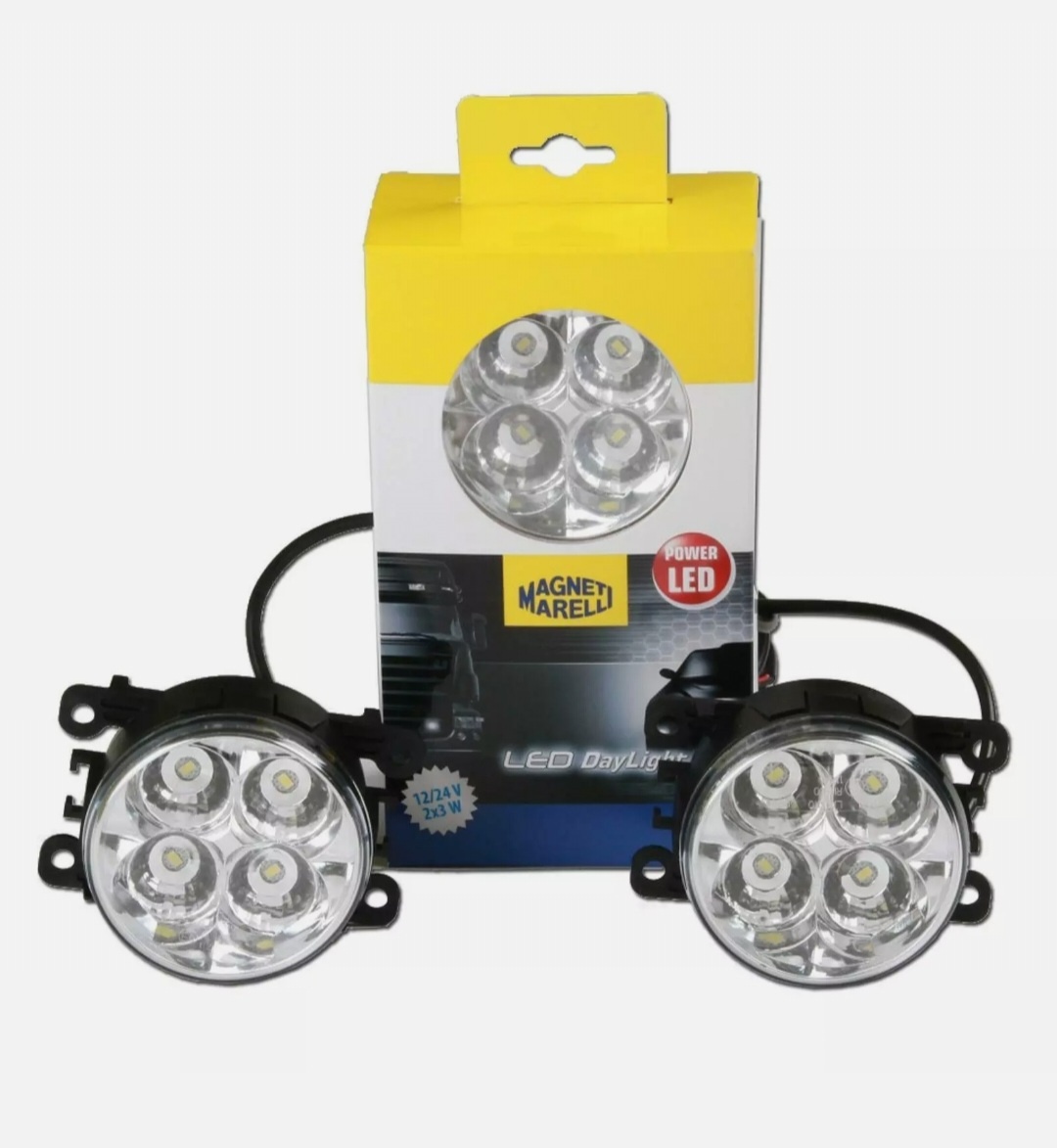

Uiteindelijk gelijkwaardige lampen gevonden van Magneti Marelli:
De lampen hebben een nagenoeg gelijke aansluiting, echter is de dimdraad bedoeld om de lamp bij inschakelen van de hoofdverlichting uit te schakelen. Ik kon hiermee de bestaande kabelboom opnieuw gebruiken.

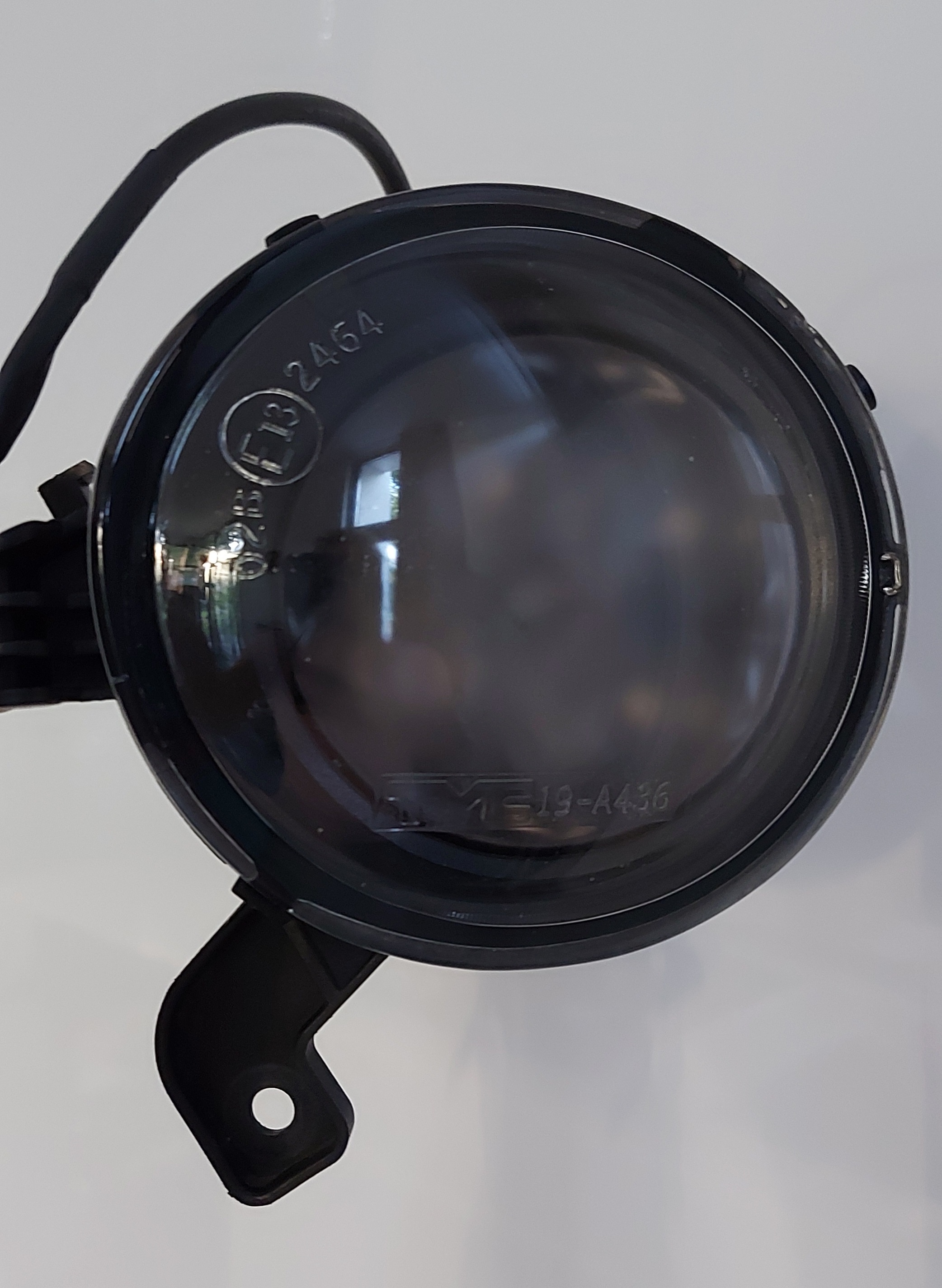

De Dectane lampen waren voorzien van smoke glas wat een mooi strak aanzicht gaf. Deze kit heeft heldere reflectors en dat vond ik minder mooi. Ik kocht smoke folie waarmee hetzelfde effect wordt behaald, alhoewel ik nog niet helemaal tevreden ben. Binnenkort even langs een profi wrapper die ook koplampen doet.
Kabelboom sterk ingekort, connectors van oude lampen overgezet (alles uiteraard gesoldeerd en van krimpkous voorzien) zodat kleurcoderingen weer overeenkomen en boel weer aangesloten. Mooie mod die nog steeds erg de moeite waard is!
Binnenkort ga ik achterlichten permanent activeren. Bezopen dat DRL enkel voor voorzijde van toepassing is. Maar dat is een andere discussie en topic waard.

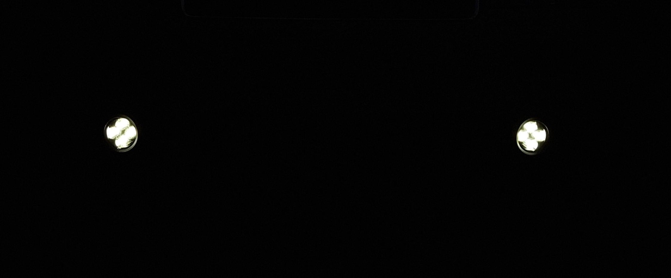

De lampen heb ik dit keer anders in de behuizing geplaatst, aanblik is nu een kruis. De definitieve opstelling kies ik pas wanneer ik de juiste smoke folie gebonden heb.

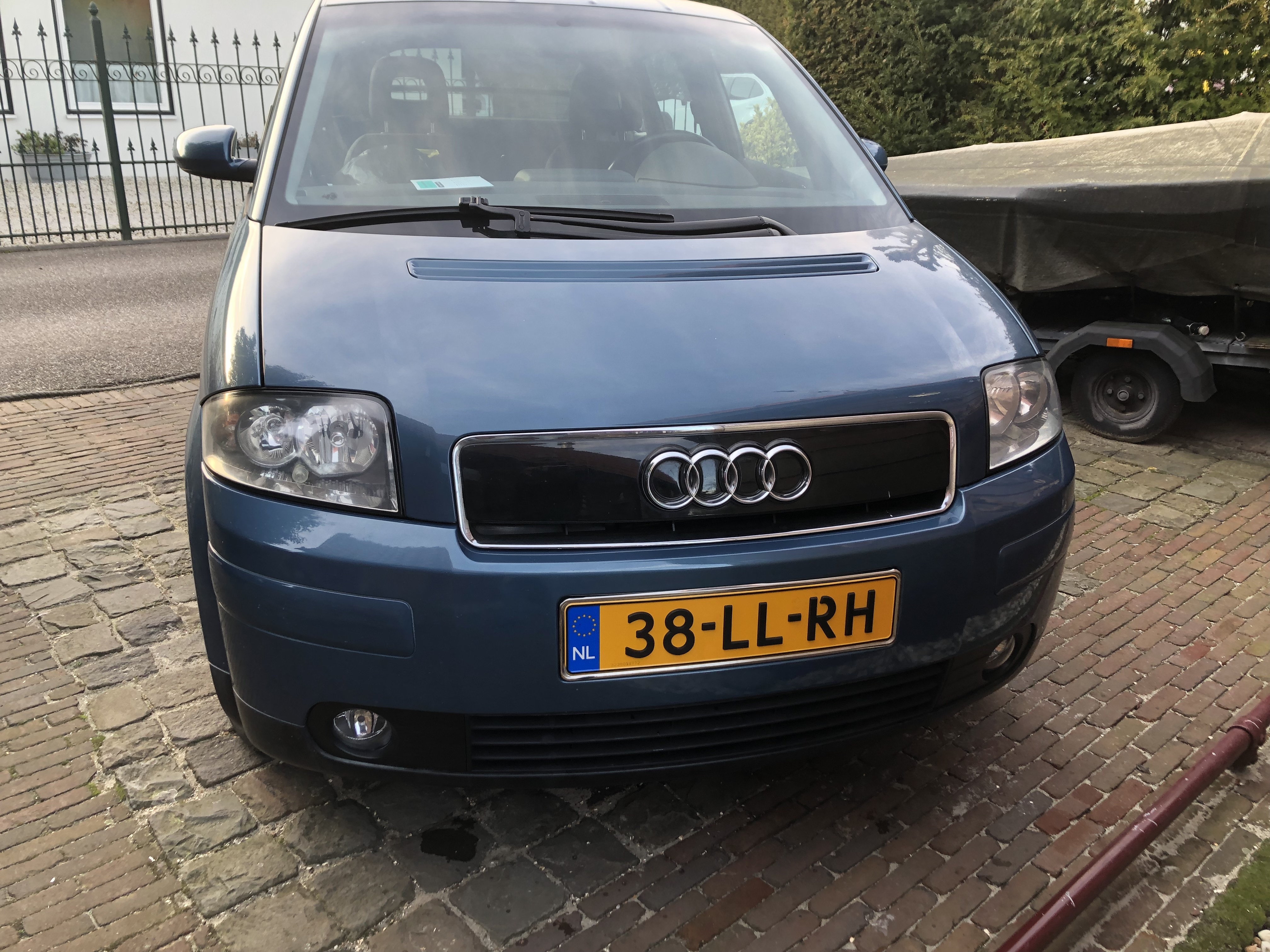

ik wil ook mistlampen toevoegen maar wil het gewoon alleen als mistlamp gebruiken, net als het origineel.
2 vragen hierover :
1: heeft een a2 voorbereiding in de kabelboom voor de mistlampfunctie ?
(dat er dan ook een andere lichtschakelaar nodig is met mistlampfunctie is me bekend en heb die schakelaar.)
2:als draadboom niet voorbereid is, weet iemand dan waar er een contante plus aanwezig is in de motorruimte, ook als contact uitgeschakeld is ?
(permanente plus wil ik dan gebruiken voor een hella aan/uit module met afstandsbediening. daar is alleen een plus en min voor nodig. en hoef ik aan bestaande draadboom niets te wijzigen of toe te voegen.)
tips en info welkom ! scheelt me weer wat zoek en meetwerk.

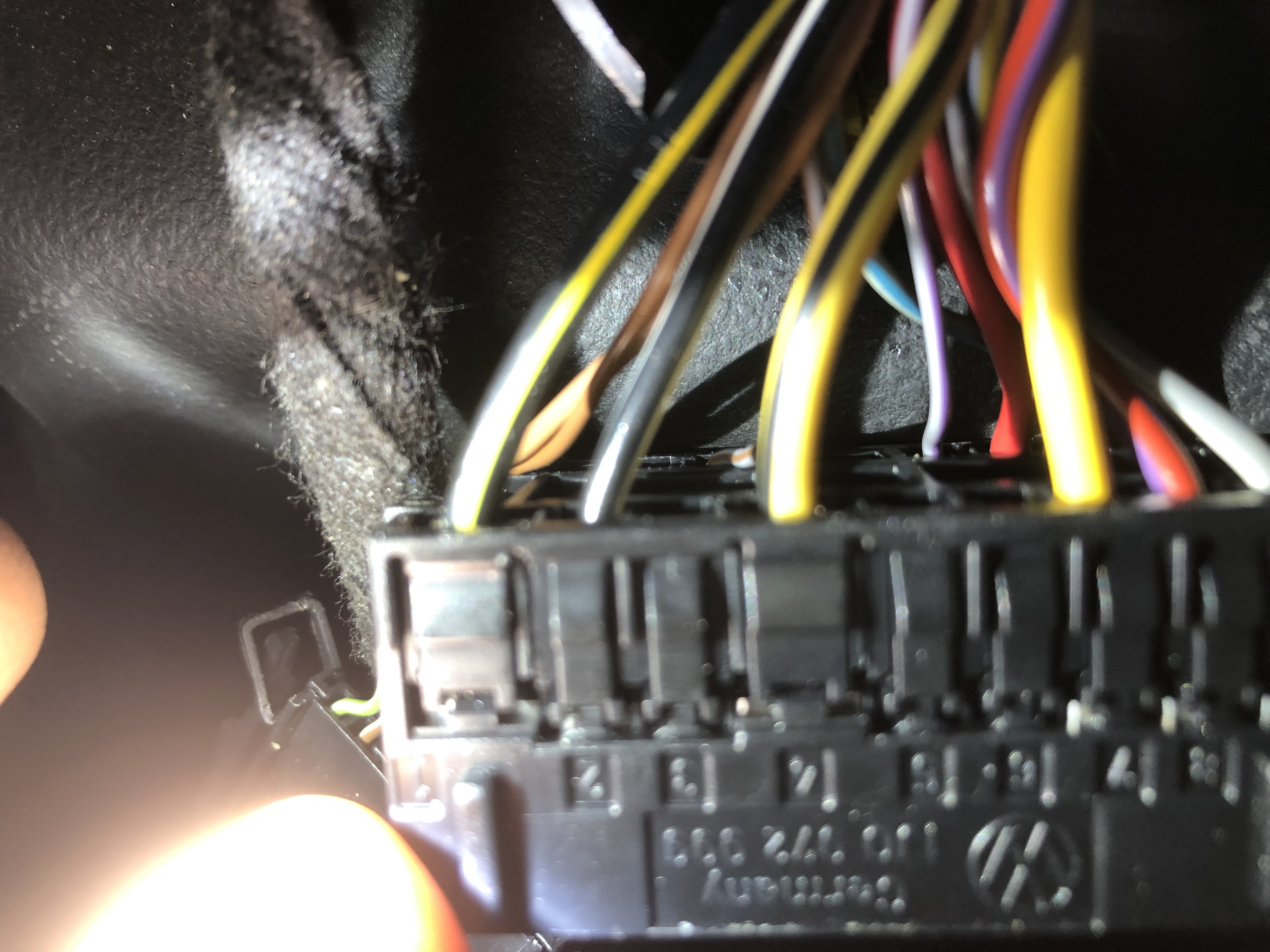

alleen wat volgens diverse berichten hier de mistlampen pin 8 zou zoijn , en niet voorbereid is klopt niet , pin 8 is namelijk al bezet met een dikke rode draad..
waar ik nu de mistlampen op moet aansluiten is me niet duidelijk,iemand weet hoe het zit ?

In deze HowTo wordt verwezen naar een ander topic waar de pinbezetting van de lichtschakelaar beschreven. Deze vindt je hier.
- Berichten: 288
- Locatie: Gorinchem
gezien, ook daar pin 8 mistlampen. maar die is al bezet, terwijl ik dus geen mistlampen had. waar gaar deze rood/paarse draad dan naartoe ?
(omdat jij zei dat er geen voorbereiding is voor de mistlampen, maar er toch wel een draad aanwezig is.)
