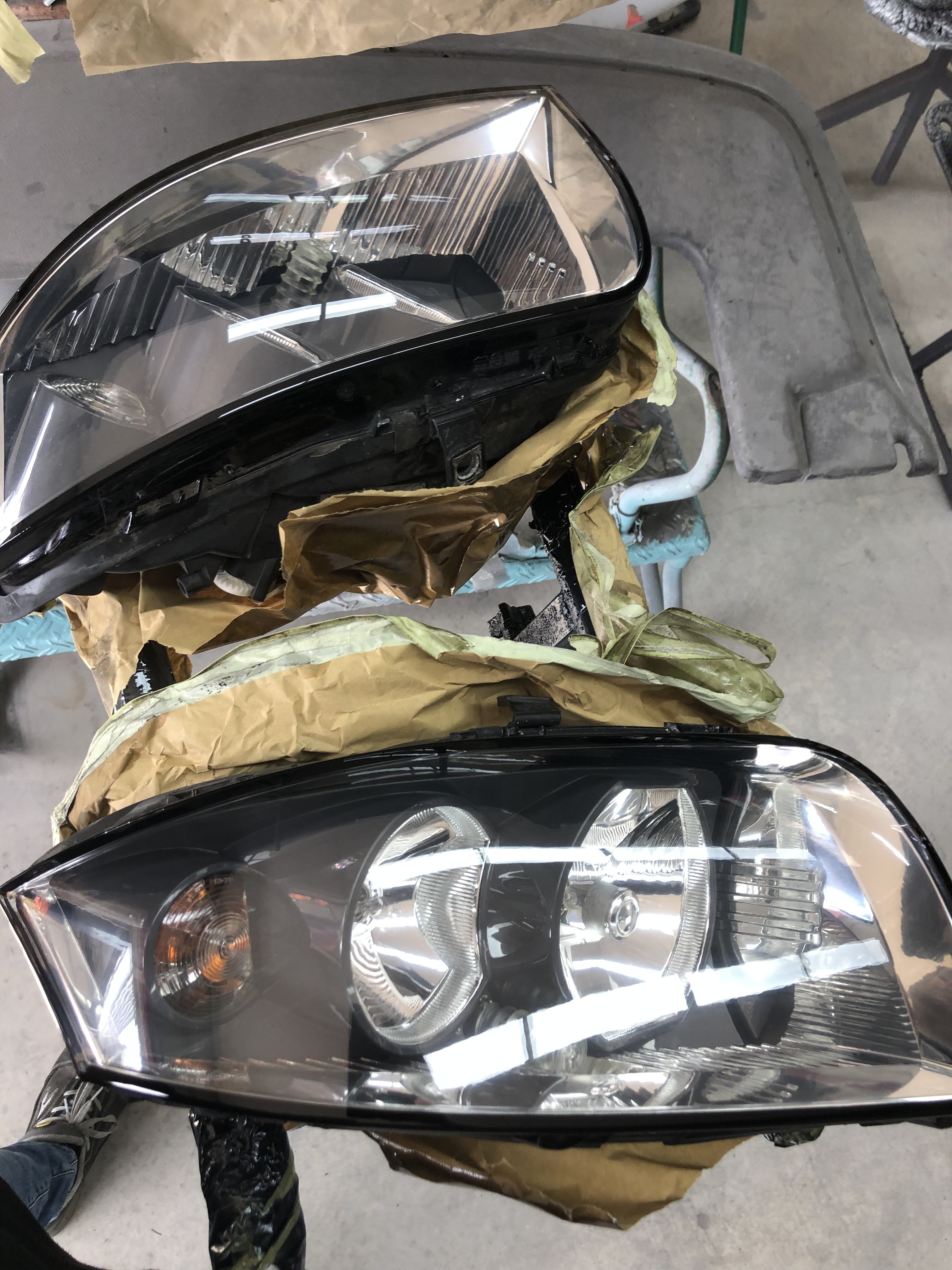

Haha , ja doen ze met een schuurpadje opschuren , is echt zo gebeurd... dan even afplakken en dan gaan ze de spuitcabine in.
Motorkap ook 35 , maar dat is voor mij de prijs zeg maar... als je er werkt... en dan degene die het uitvoert moet ik nog iets geven maargoed dat zijn de kosten niet..
30 aug 2022, 09:13 0 x
Ik had altijd begrepen dat je voor het beste resultaat van grof naar fijn opschuurt en dan aftopt met blanke lak?

30 aug 2022, 10:13 0 x
Ja dat klopt helemaal ja

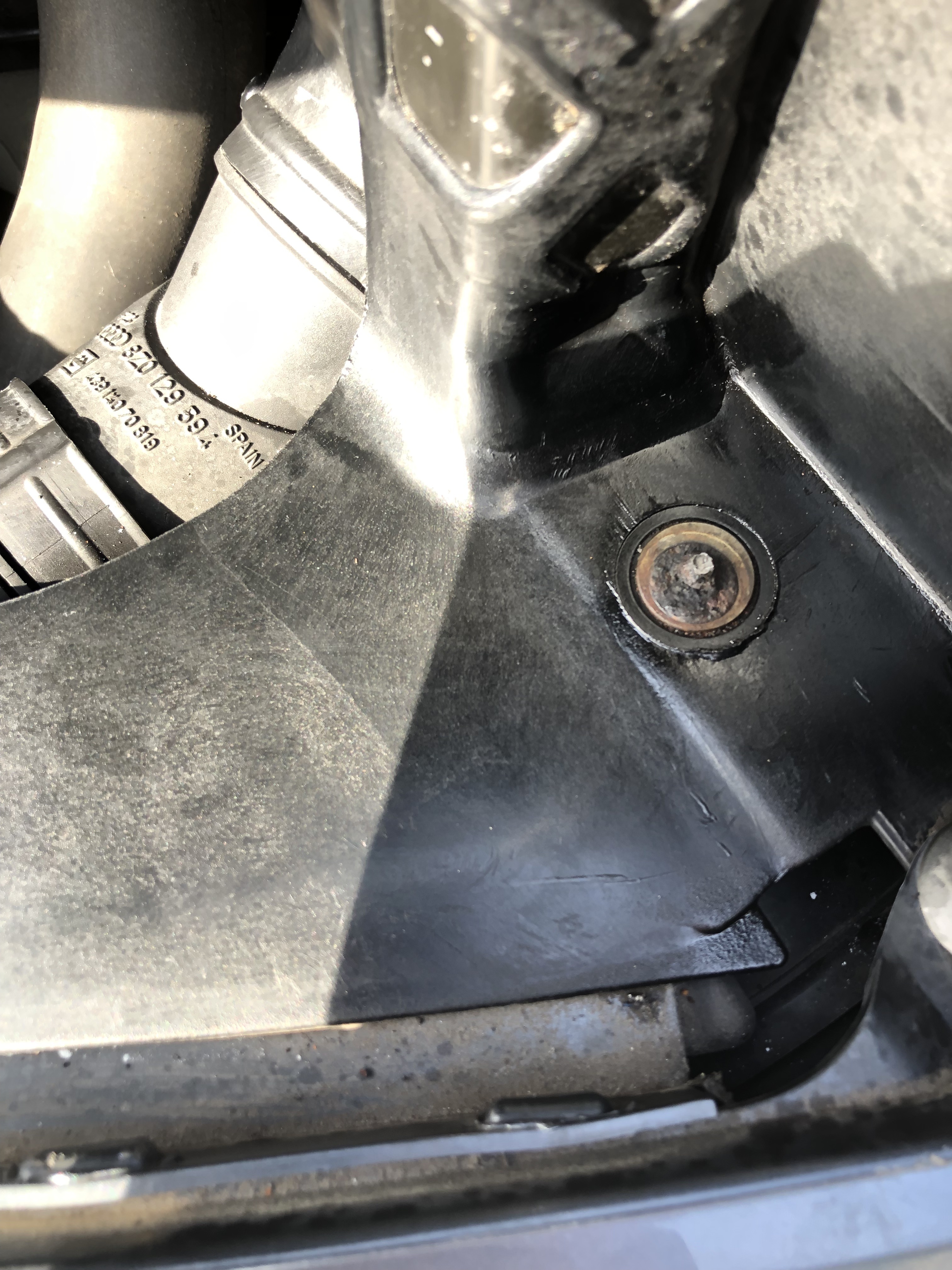

30 aug 2022, 10:14 0 x
Nu was er alleen een boutje afgebroken toen ik de lamp eruit haalde, was doorgeroest, maar dat gaan ze hier nog even fixen hopelijk 😀
30 aug 2022, 11:01 0 x
Dan is er een verkeerde bout gemonteerd geweest. De originele bouten roesten niet. Welke is het? De korte bovenop of de lange?

30 aug 2022, 11:03 0 x
Het was een lange onderaan , aan de andere kant zit dezelfde

30 aug 2022, 11:08 2 x
Deze dus..
30 aug 2022, 11:11 2 x
Effe naar de VAG dealer voor schroef met onderdeelnummer N10483101. Zou ze aan beide kanten wisselen. De korte is N90683302.

30 aug 2022, 11:20 1 x
Ga ik doen! Bedankt!

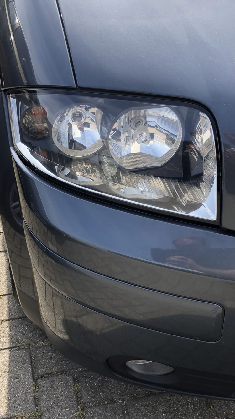

30 aug 2022, 16:57 5 x
Zo, ze zijn weer netjes geworden 😊
