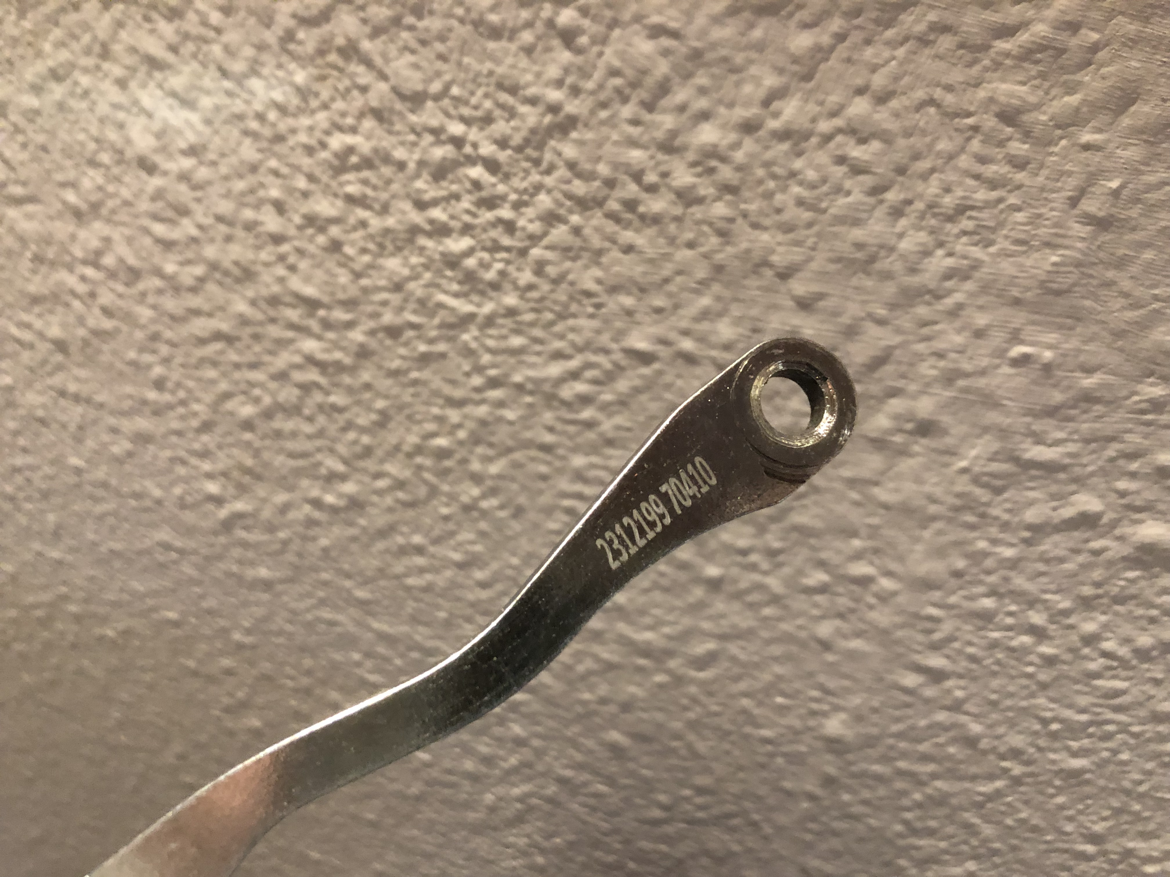

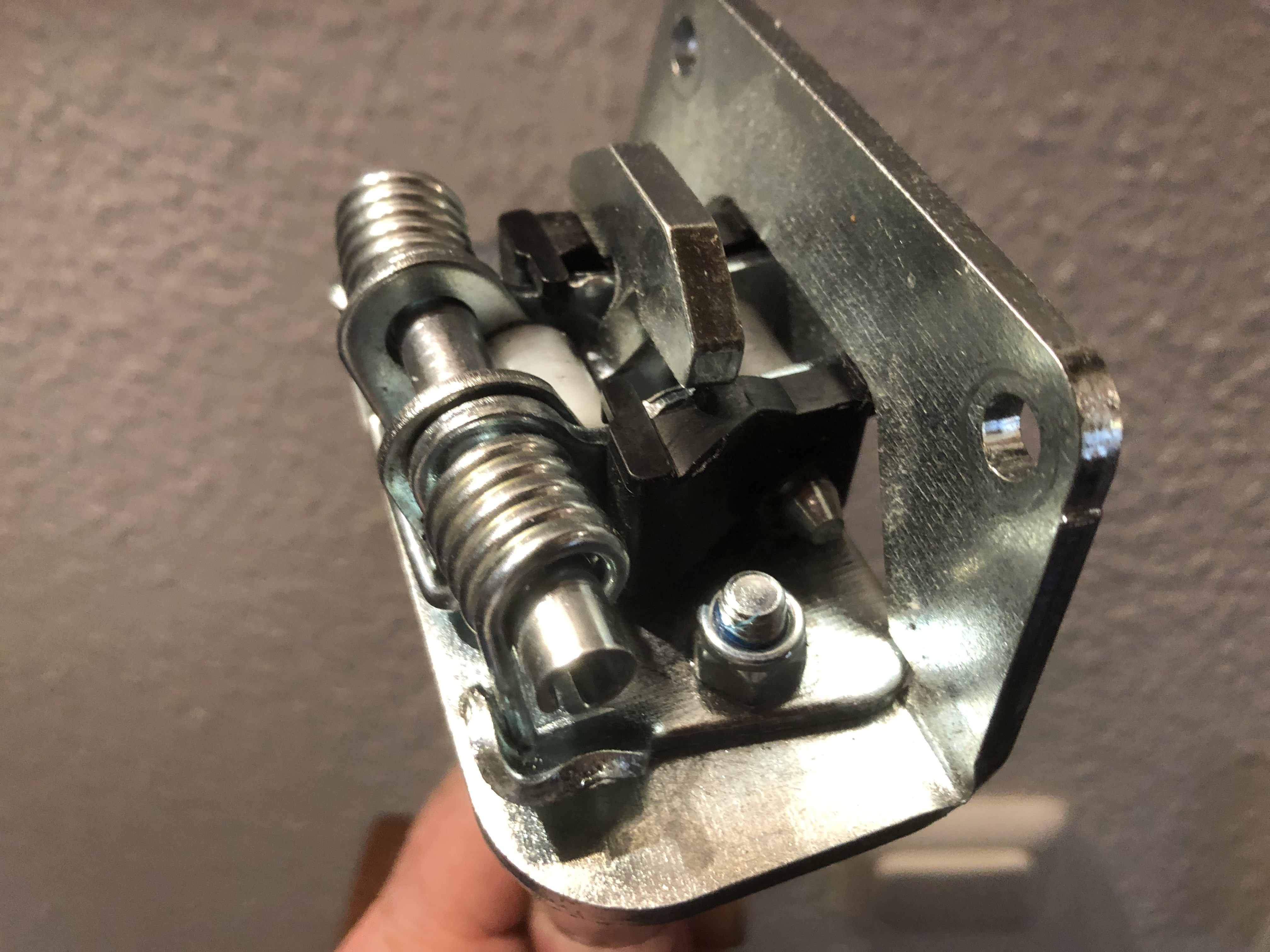

ik heb ongeveer 3 maanden geleden nieuwe deurvangers besteld van metzger, het binnenwerk met veer is exact hetzelfde als het origineel.
zeker geen troep of iets mis mee. ook uit elkaar te halen om evt loop rolletjes te vervangen.
alleen de hoekbeugel is bij het origineel van aluminium, van metzger gewoon staal. ook de uitzetarm is iets anders op aansluiting stijl auto.
gezien ik toch het origineel wilde behouden heb ik zelf ook later nieuwe rolletjes gemaakt van nylon voor in mijn ""oude"" deurvangers die verder nog goed waren.
de nieuwe heb ik nu als reserve op de plank.bij interesse wil ik ze ook wel verkopen tegen gereduceerde prijs uiteraard.
