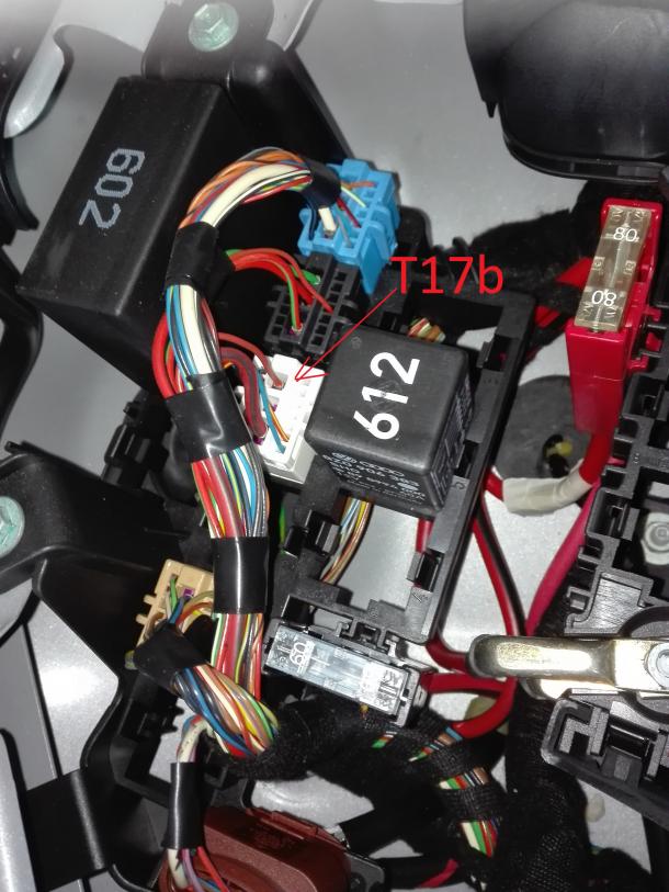

wat ik op diverse andere forums leest wat betreft bedrading ecu op 1.4 benzine aua en bby motorversies voorbereiding :
-vanaf ecu lopen de cc draden naar de witte T17B connector, deze witte connector zit vlakbij de ecu , links naast de 2 zwarte relais.
-nr 38 geel naar draadkleur wit ecu -connector
-nr 57 rood naar kleur blauw/rood ecu-connector
-nr 75 blauw naar kleur blauw/zwart ecu-connector
-nr 76 wit naar kleur rood ecu-connector
-zwart naar zekering 31
als dit correct is zal dat mooi en makkelijk aansluiten zijn. (ter controle zal ik dit nog wel even nameten op contacten ecu stekker.)

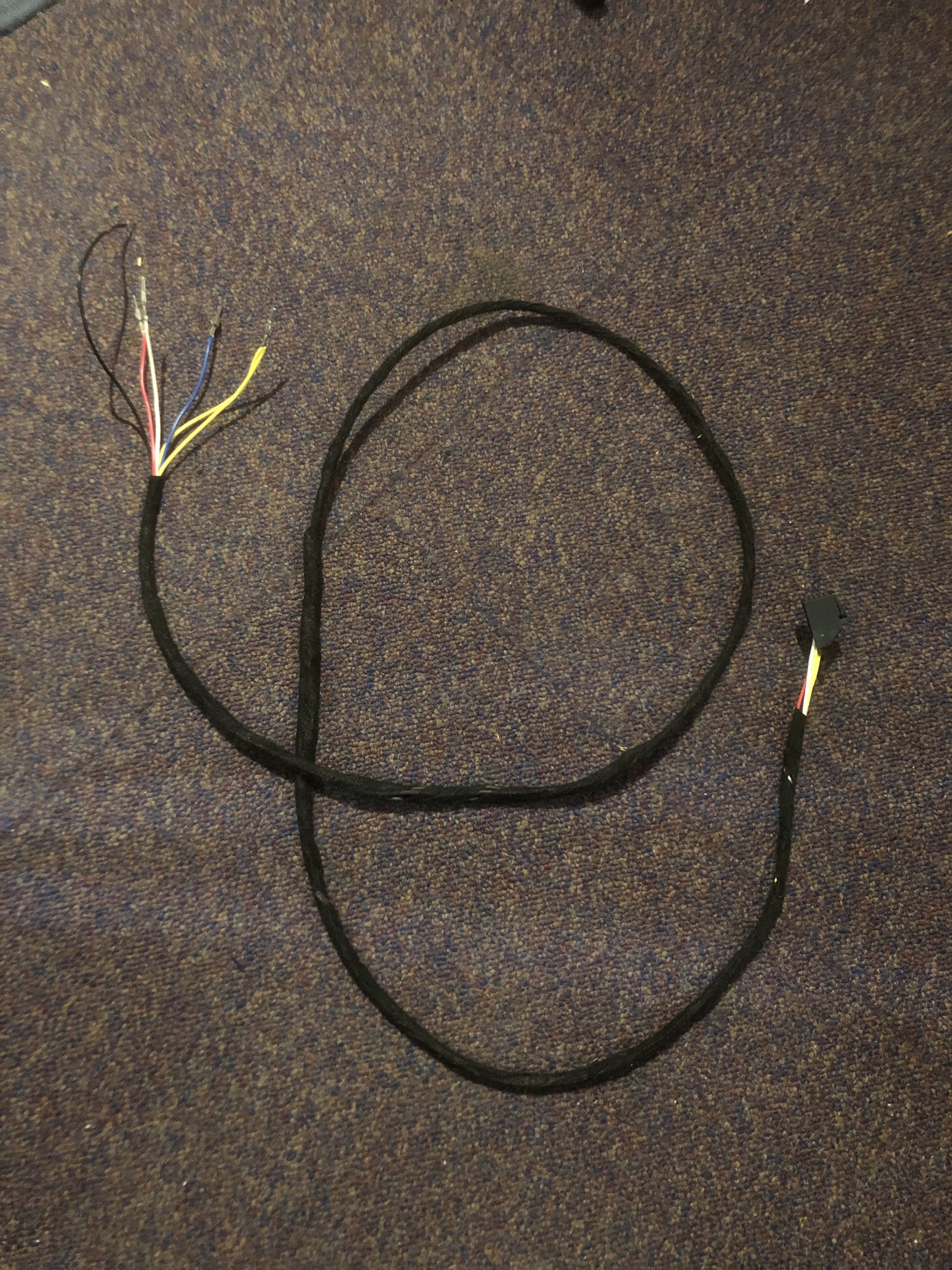

kabeltje net verlengt met 70 cm, stuk ertussen gesoldeerd met krimpkous en linnentape.

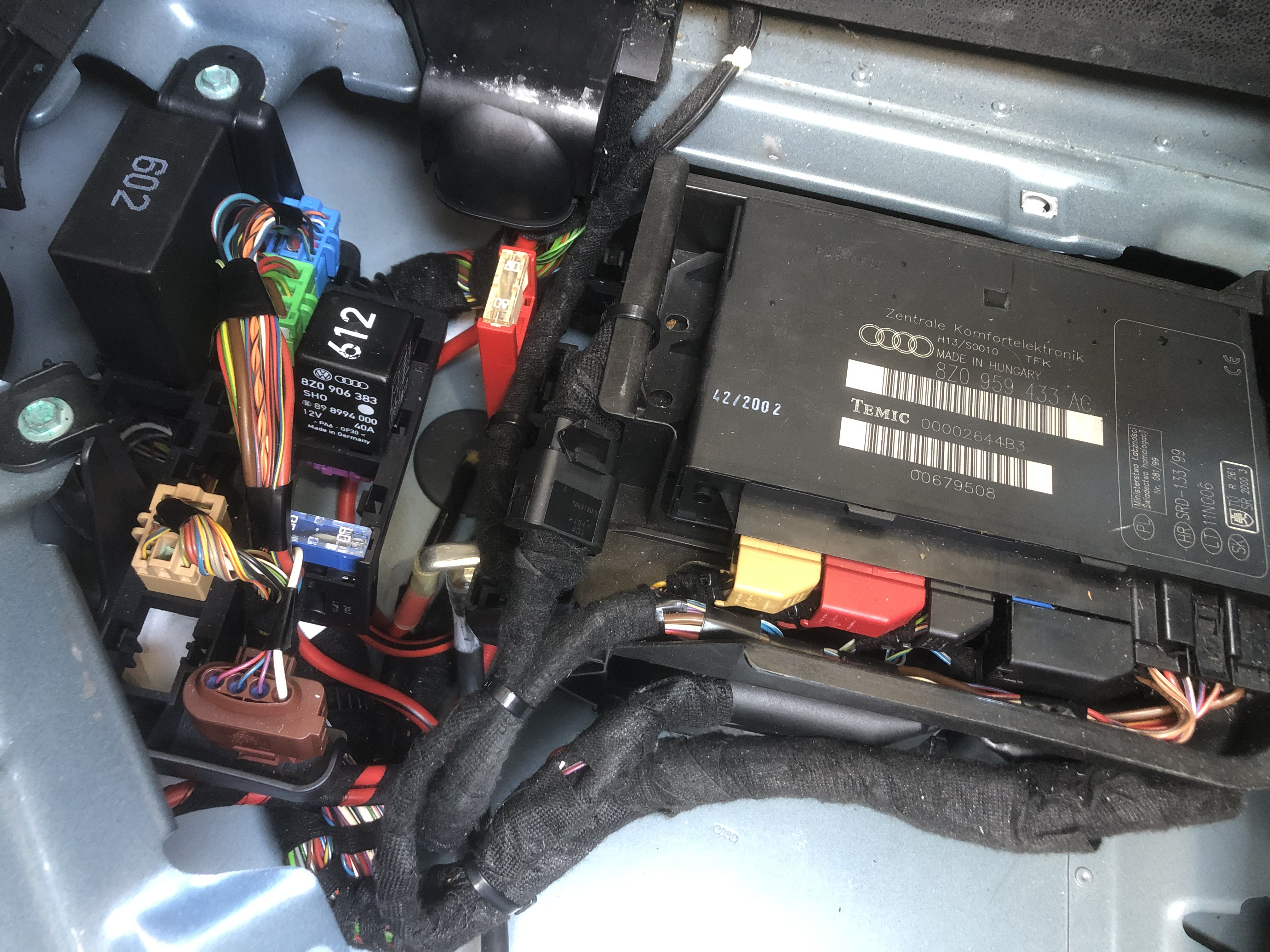

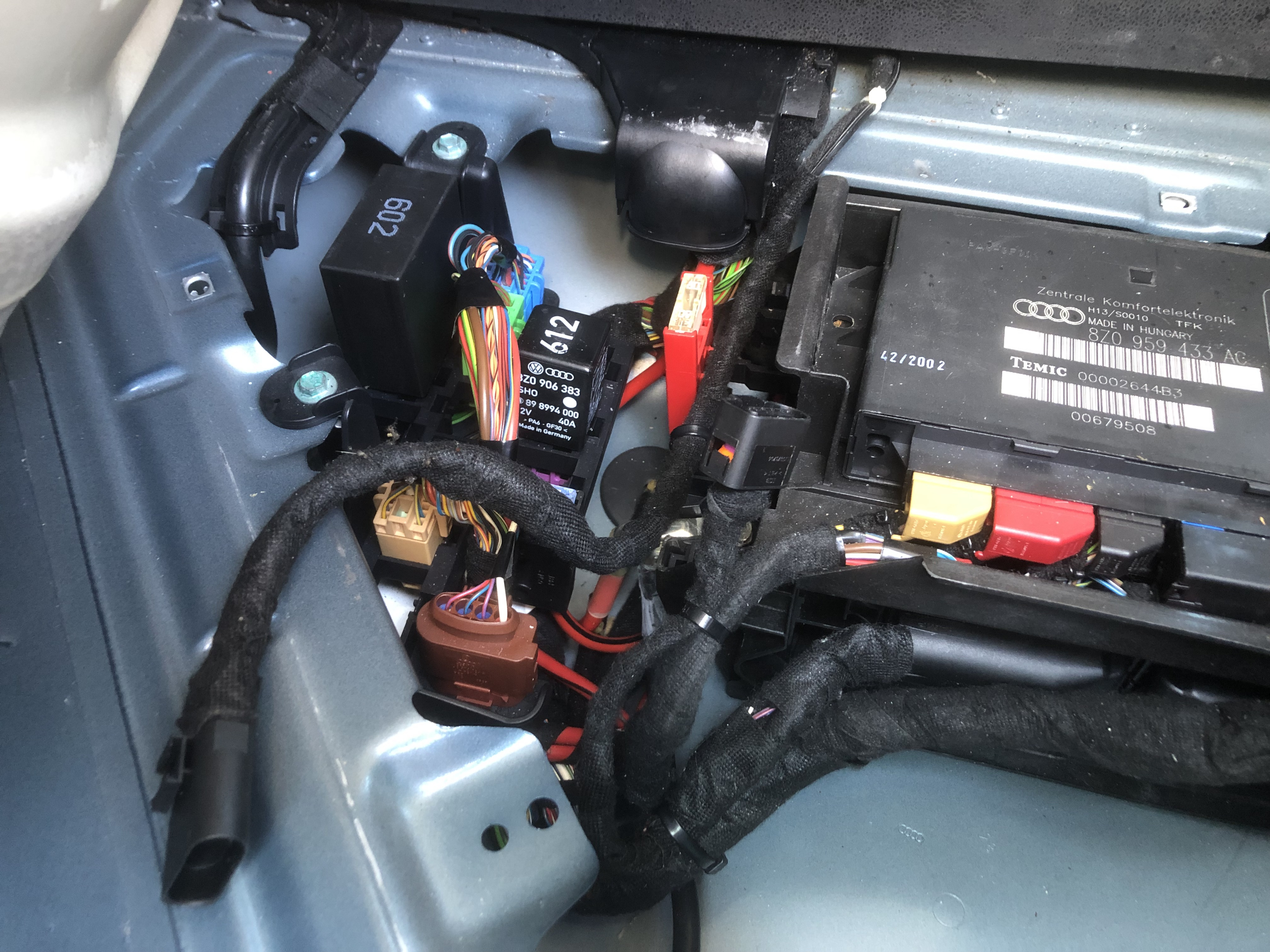

vanmiddag eindelijk is mn cruise control hendel + bedrading gemonteerd en aangesloten op ecu.
de zogenaamde T17b connector was bij mij niet aanwezig. maar gezien ik het wel via een stekker wilt laten lopen heb ik een losse stekker ertussen gesoldeerd ! mochten er problemen of storingen mee zijn kan ik simpel de stekker loskoppelen.
op de ecu al wel de 4 aansluitingen voorgemonteerd,waar die heenlopen geen idee. ik heb ze daar paralell aangesoldeerd, zonder de ecu pennen te verwijderen. de zwarte draad op uitgaande kant zekering 31.
dat zit nu allemaal goed.
