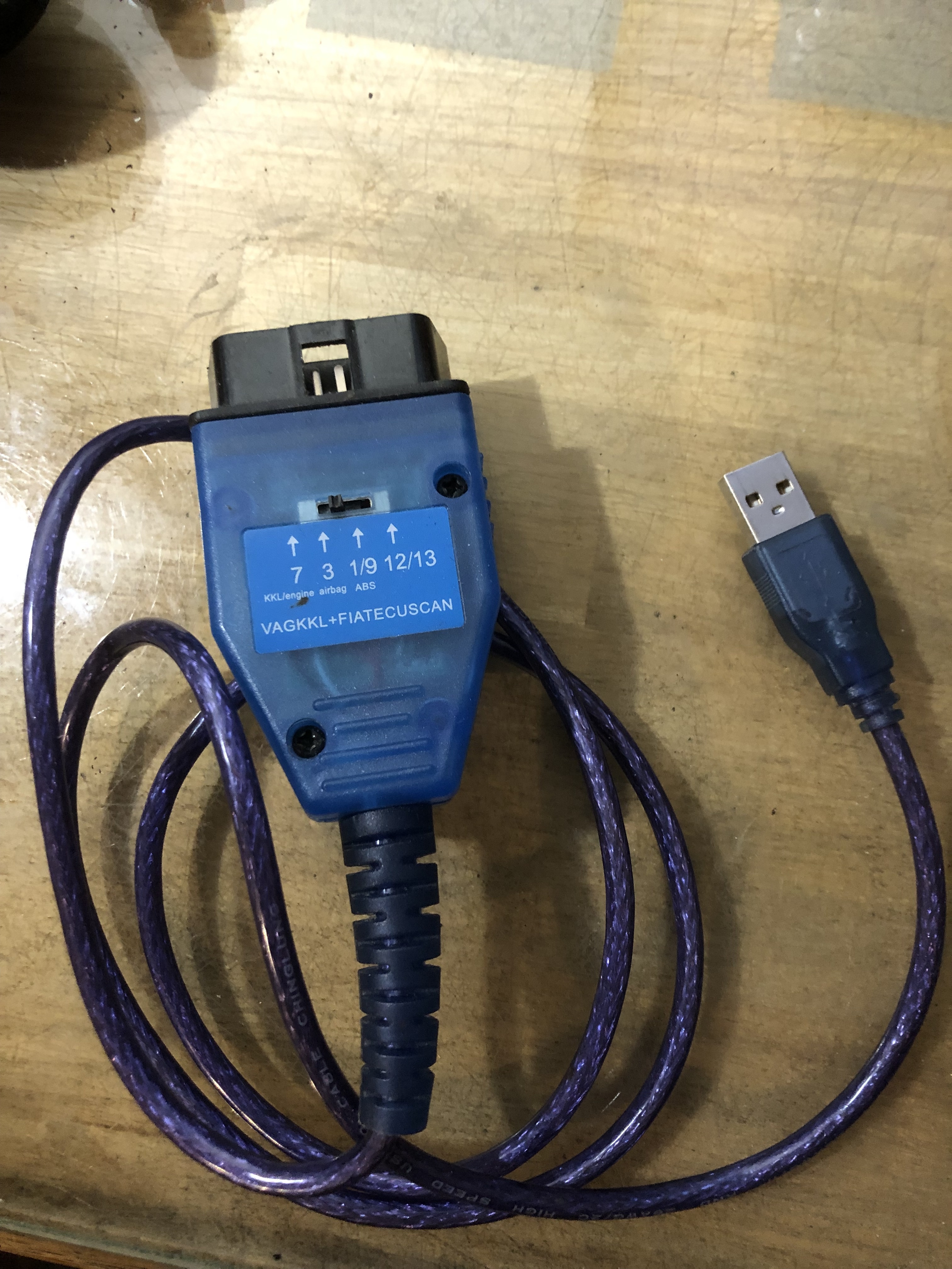

voor de duidelijkheid ,via deze kabel op laptop i.c.m. vcds software laptop : ( vagkkl+fiatecuscan)
26 feb 2025, 21:48 0 x
N.B. VCDS in niet hetzelfde als VAG-KLL - misschien dat Chinese VCDS-kloonsoftware met de VAGKLL-kabel werkt, maar origineel (Ross-Tech) VCDS zeker niet.
