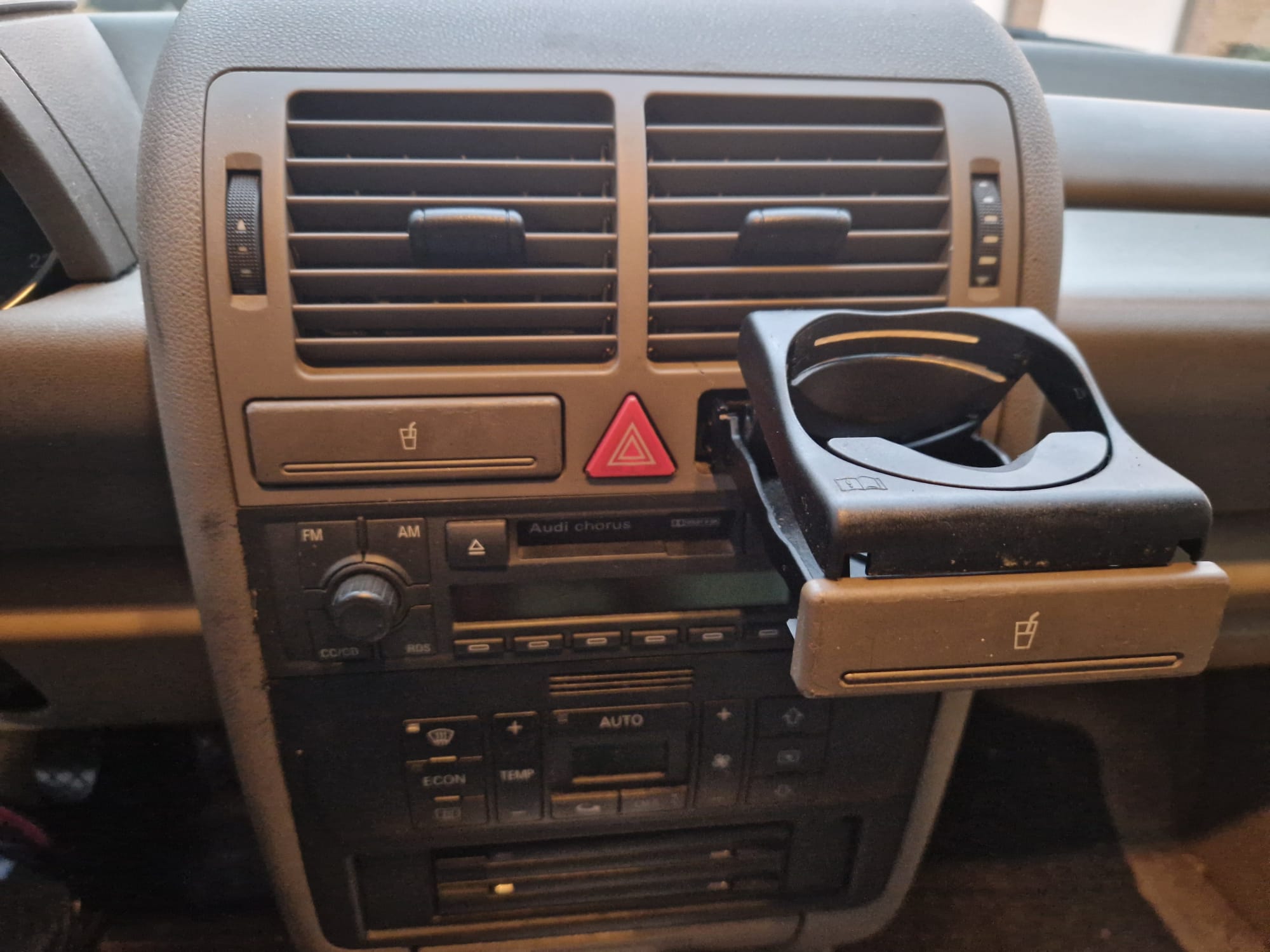

Hallo,
Eindelijk eens tijd ervoor genomen om nieuwe cupholders in dashboard te plaatsen.
Maar nu blijkt dat deze niet passen... Ze hebben nummer 8Z0 862 534
De cupholders hebben ribben aan de zijkant waardoor deze niet in de opening passen.
Zijn er verschillende varianten dashboards??
Of moeten deze van achteren gemonteerd worden?

Wie kan dit voor mij verduidelijken?
12 okt 2024, 21:57 1 x
Je moet de console in zijn geheel verwijderen om ze te kunnen plaatsen. Radio eruit, schroeven verwijderen. Simpel klusje.

Dus van achteren er in schuiven?
Toch raar, degene die er in zaten, kon ik gewoon er aan de voorzijde uittrekken. Zouden dit dan geen originele A2 cupholders geweest zijn...
Bedankt!!
Morgen eens aan de slag.
12 okt 2024, 22:05 1 x
Welnu, 8Z0 betekent dat dit voor de A2 bestemd is. En voor zover ik weet schuif je ze er van achteren in, het kapje met de beker klik je er dan later op. Of ik moet het nu gigantisch fout hebben ... 🤔

Toch helemaal duidelijk zo!!
Nogmaals bedankt.

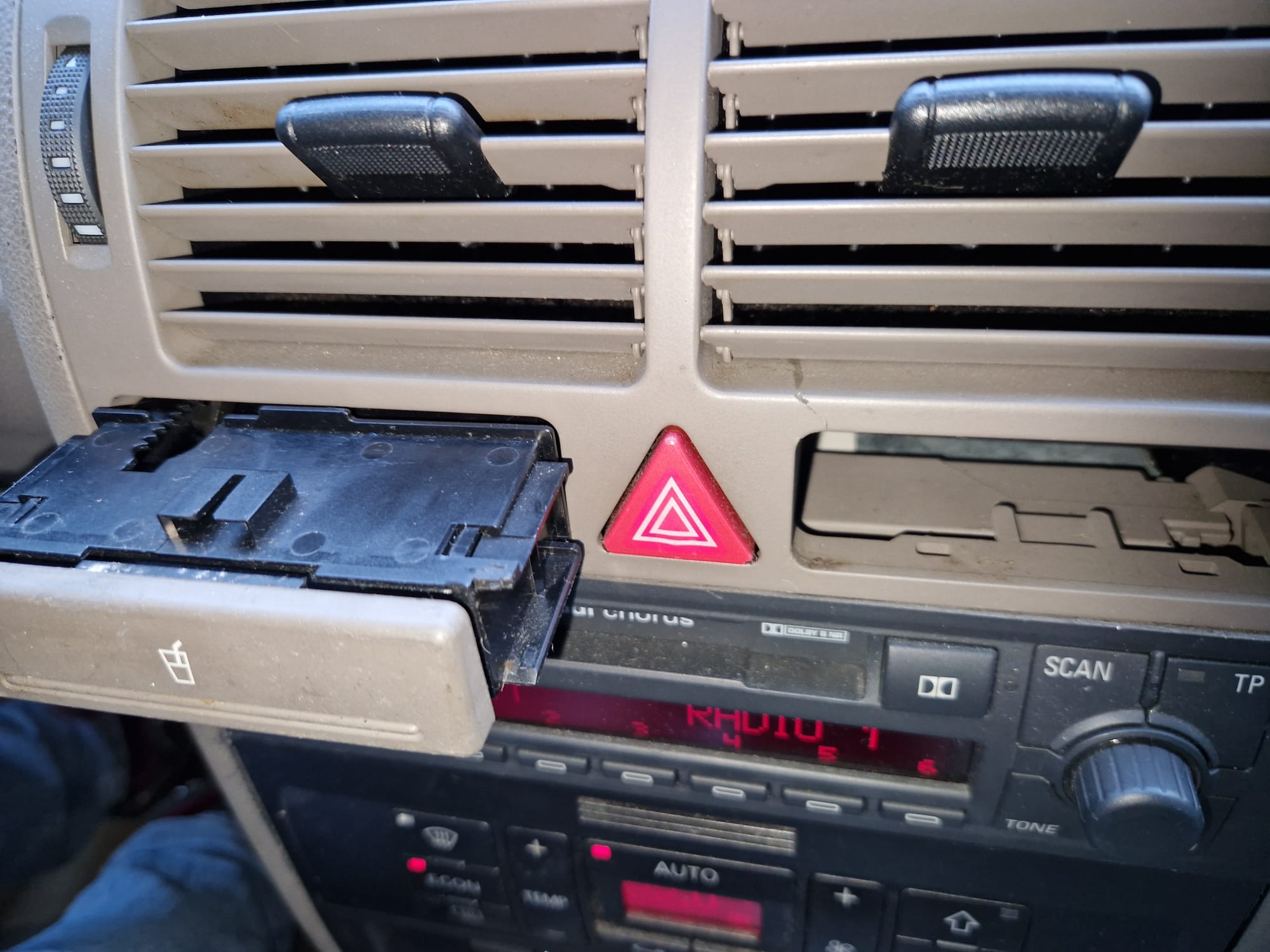

Plaatsen was nog geen 5 minuutjes werk.
En dus gewoon achterlangs zoals boven omschreven. Blijkbaar dat de vorige eigenaar op een of andere manier het voor elkaar heeft gekregen om een variant er vanaf de voorzijde in te krijgen.
Geheel ziet er weer een stuk beter uit.

Goed om te horen @Fons007 en het ziet er weer puik uit 👍
