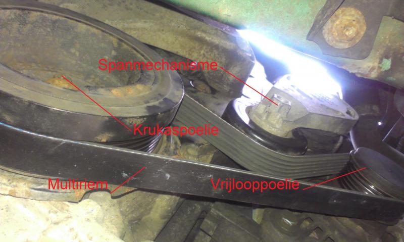

Hoe de riem loopt, kan niet heel ingewikkeld zijn. Plaatje gevonden op 3L-forum, van onderen genomen, dus rechts zie je de wisselstroomgenerator.
De onderste poelie (waar de riem over loopt) is de krukaspoelie. Die hoort vast te zitten op een poelie die daaronder zit (dichter bij de motor op dezelfde krukas, niet zichtbaar want er zit een kap overheen) en waarover de distributieriem loopt.
Als de multiriempoelie los is gekomen, is het logisch dat je je multiriem verliest. Hopelijk kun je die poelie gewoon weer vastzetten.
