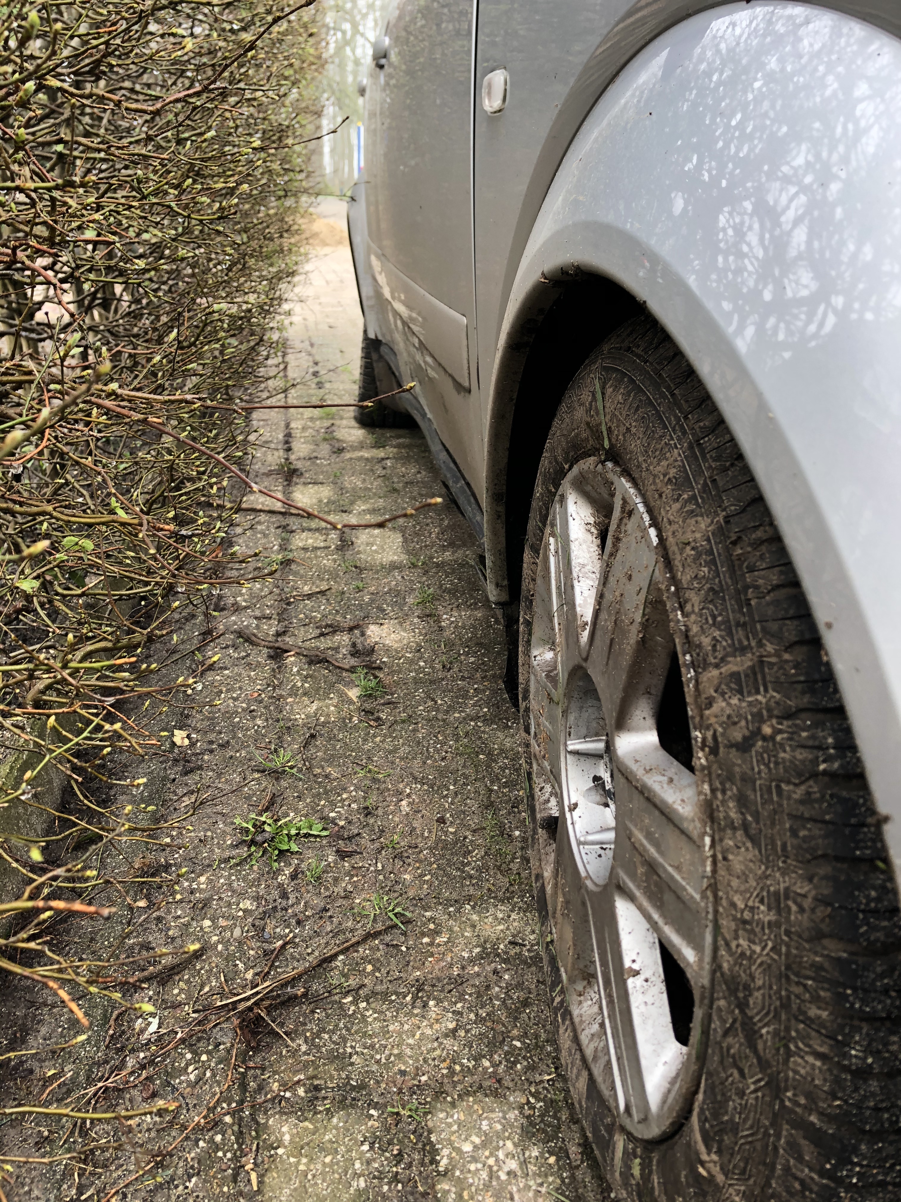

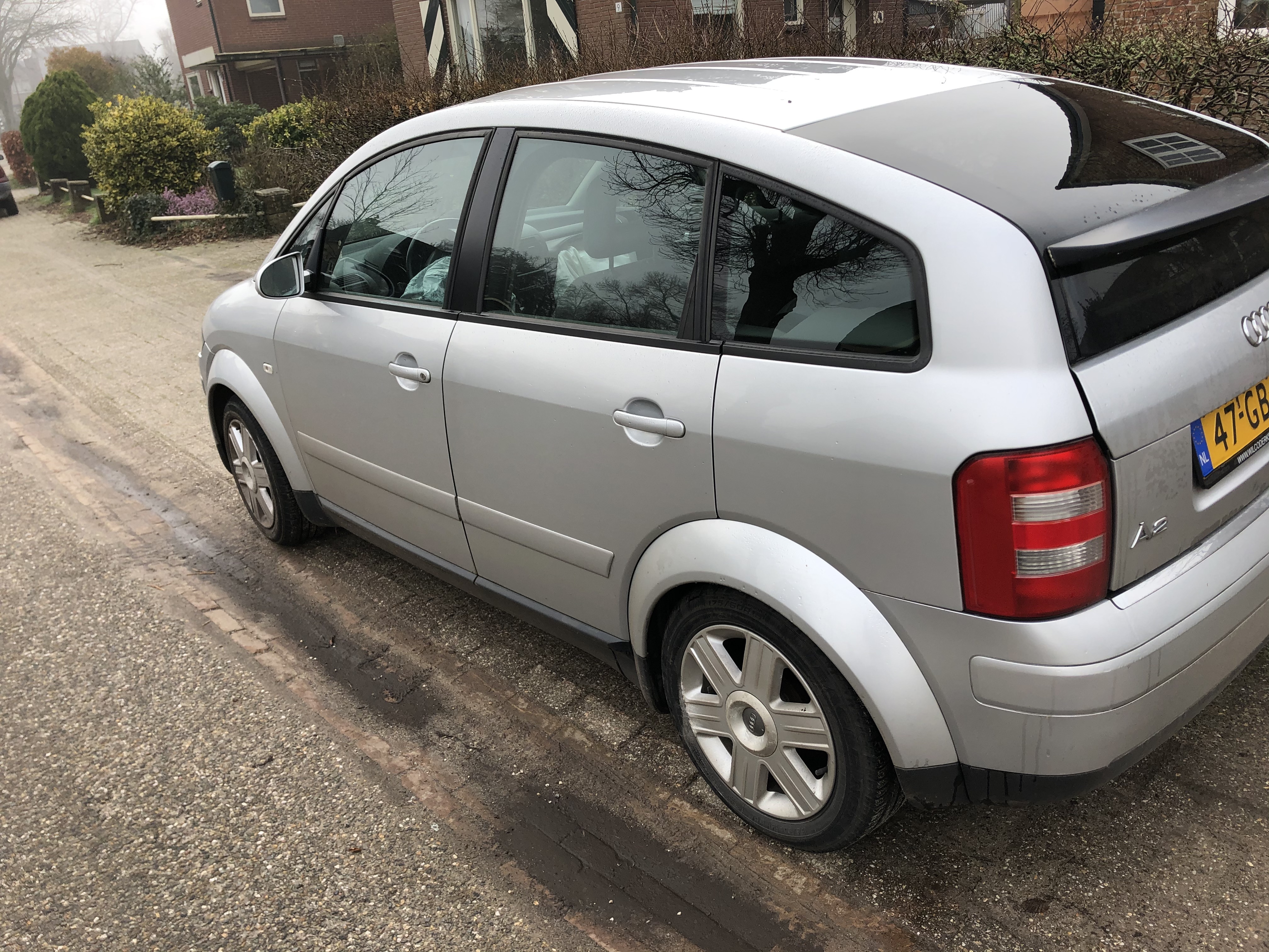

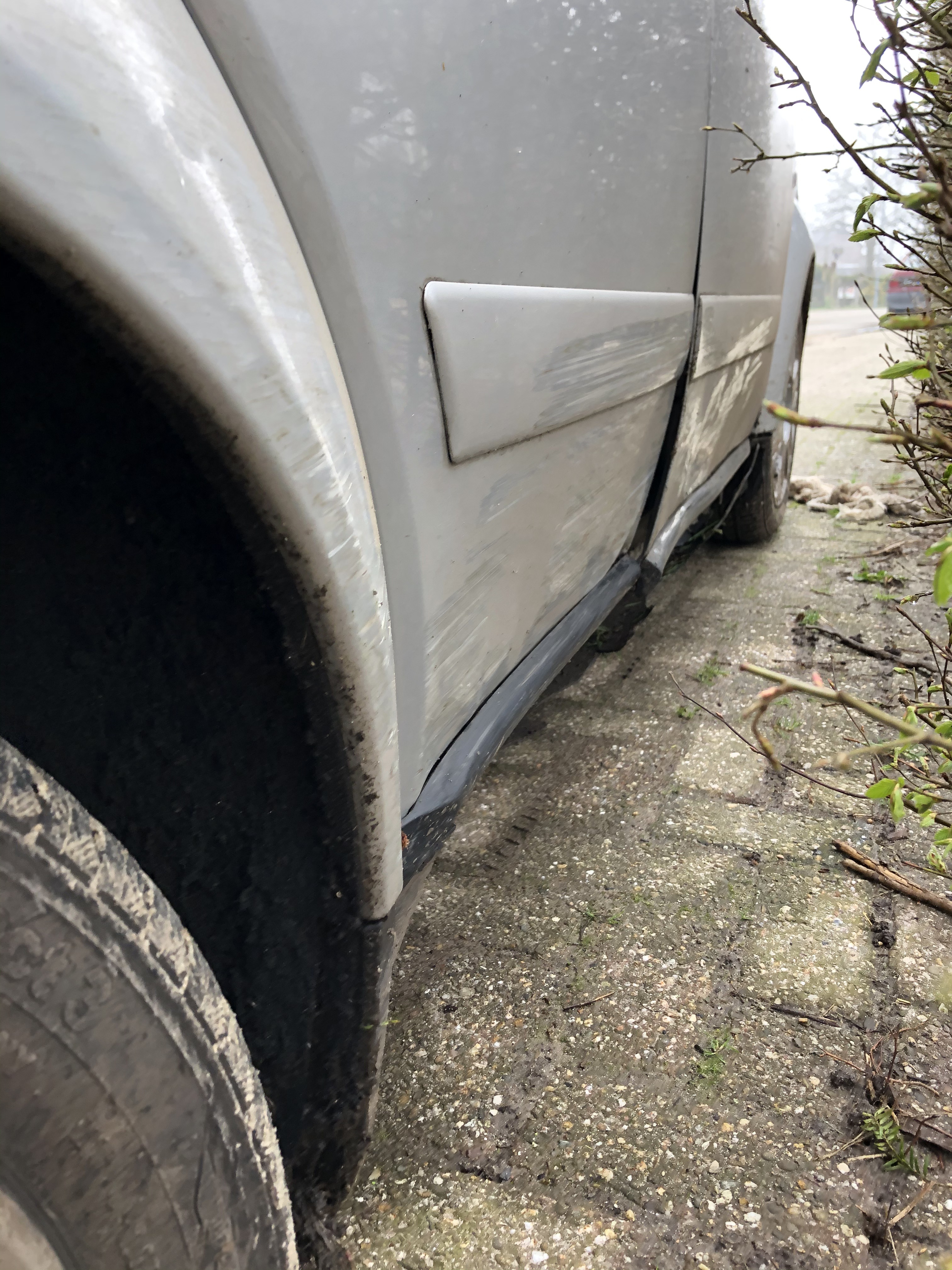

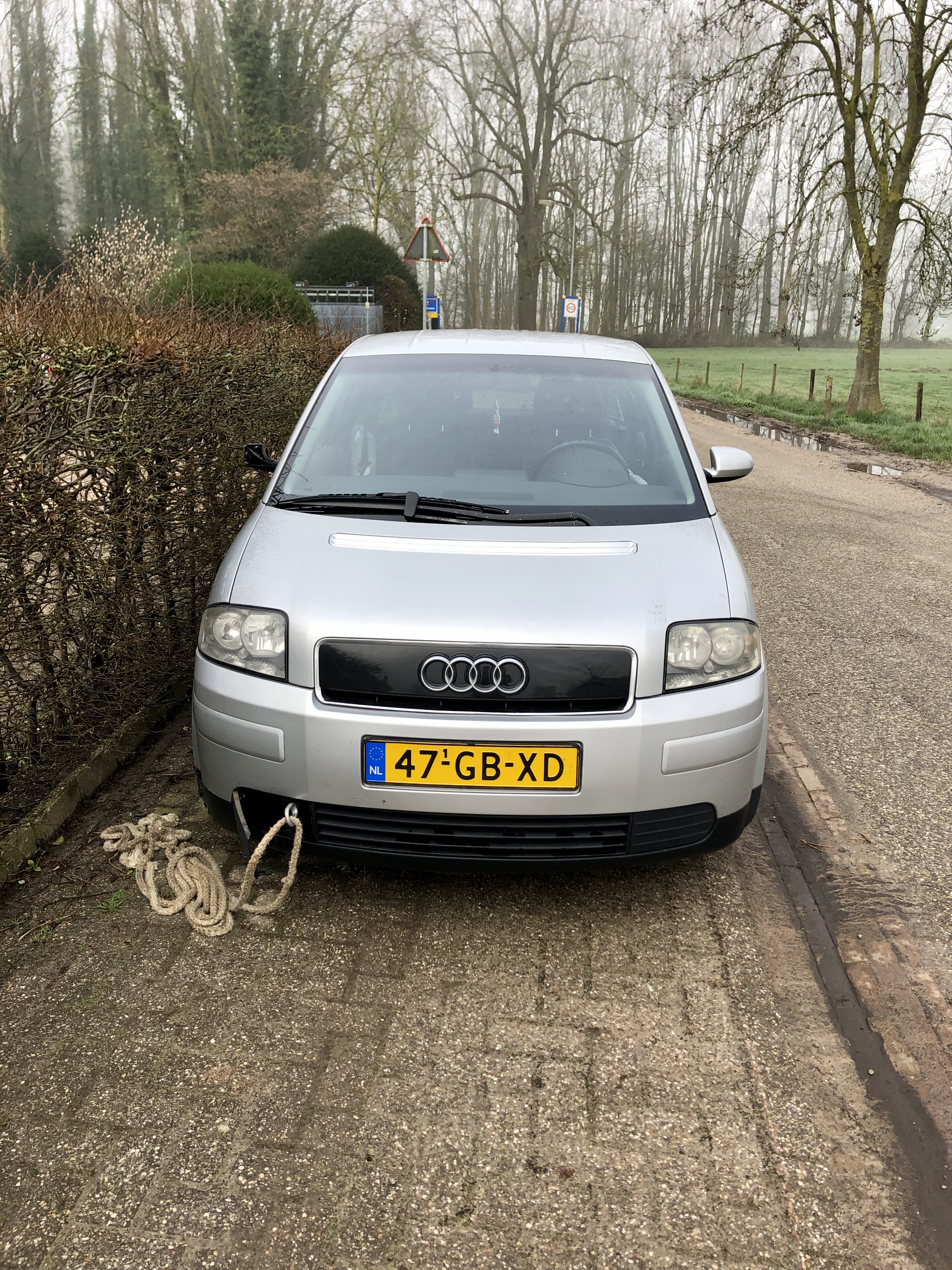

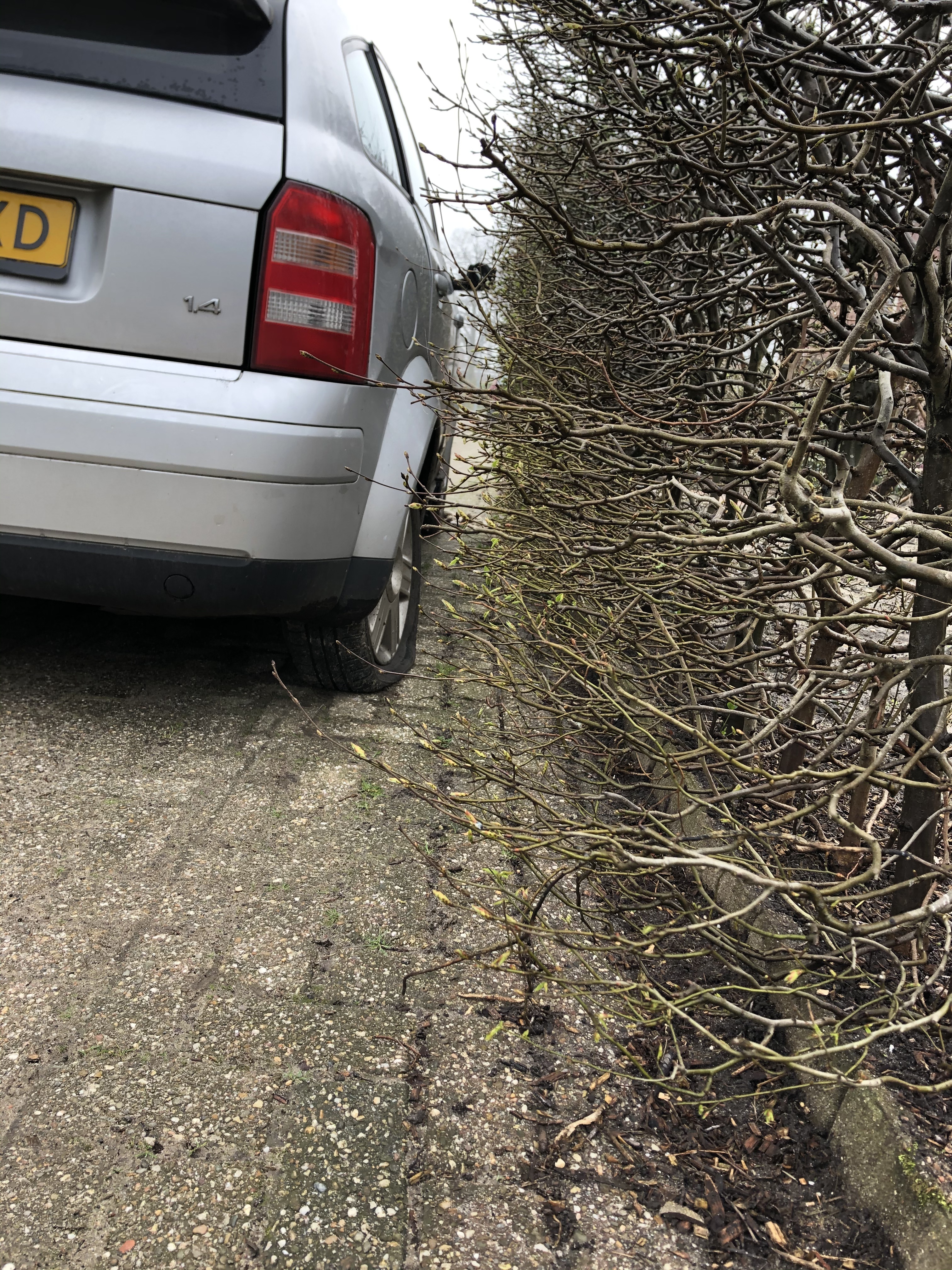

Auto heeft schade,
Beide airbags zijn uit
Rest vd schade kan ik zelf slecht beoordelen maar motor start. Geen frontale botsing schamp van boom rechts.
Bang voor frame krom.
Wie kan me helpen wat te doen ?
Gr
Berry
Gr
Berry

Gewoon doorrijden en als je bij een sloperij een in de juiste kleur vind is deuren overzetten vaak mogelijk, zelfde voor spatbord en achter spatbord rand.
Je kunt de Airbags ook laten wisselen als die in de sloper nog goed zijn en dan naar een specialist die ze weer kan programmeren tot je lampje uit is of de sloperij doet het voor je.
Kosten afhankelijk zelf monteren of laten doen.

Nou... je kunt alles repareren, maar wat ik zo zie / lees:
Airbags
Plaatwerk rechts
Wielophanging rechts
Waarde vd auto zal in goede staat rond de 2000 liggen (afhankelijk van staat en km stand), dus dan is laten repareren iig veel te duur. Als je zelf eea in de juiste kleur van een sloper afhaalt, dan zou je t kunnen overwegen.
Airbags
Plaatwerk rechts

Bij de eerste foto valt mij op dat het rechter achterwiel scheef onder de auto zit.
Dit in combinatie met de airbags die af zijn gegaan doet mij vermoeden dat het een aardige klap moet zijn geweest.
De vraag is wat er allemaal krom/verbogen is onder de auto, is zo niet te zien.
Denk dat dit een gevalletje economisch total loss is, alleen geschikt voor onderdelen ...

Ja, mijn eerste indruk: kromme achteras, dus flinke klap geweest. Portieren zijn te vervangen, maar achterspatbord niet...
Als je erg handig bent, tijd en ruimte hebt, is zelf repareren een optie - anders jammer, maar helaas...

vandaag op de brug gezet en:
Vooras verbogen
aandrijfas moet vervangen worden
complete achteras vervangen
rechterdorpel plaatwerk vervangen
deuren rechts op laten knappen
dus helaas Feb 2020 gekeurd met grote beurt en de motor is perfect, maar 137950 op de klok
denk dat deze naar de sloop gaat mits er hier nog gegadigden zijn voor onderdelen
Gehele linkerkant en binnen is nog prima.
Gr
Berry
Vooras verbogen

Rechter Dorpel is helaas sloop, die vervangen is erg duur en veel werk.
Rest wel te doen, maar bij kromme balk kom je ruim boven €3000,- jammer, maar kan helaas gebeuren, koop een andere en kijk of je goede delen kunt over zetten.
