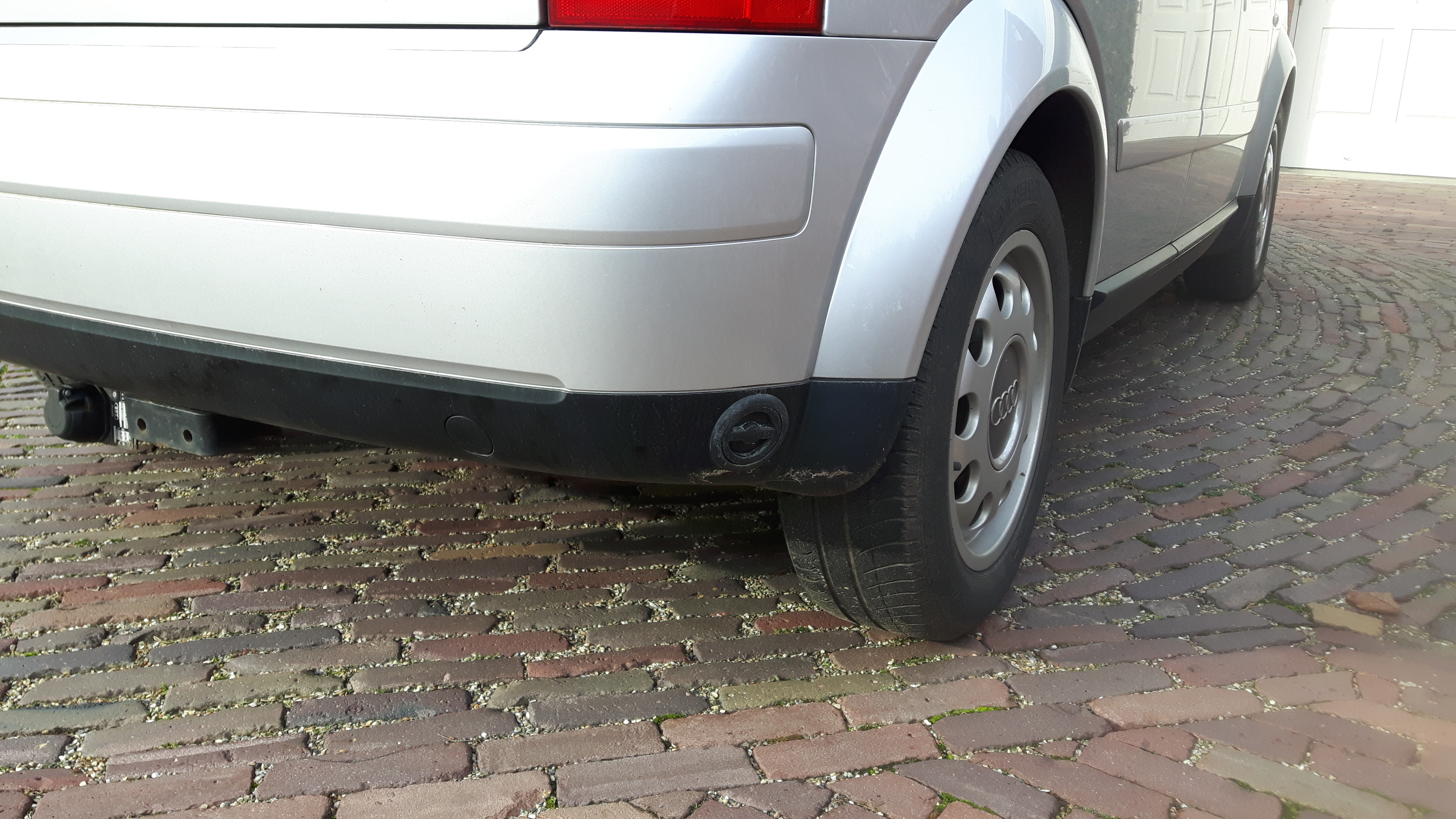

gister 23 januari rond 15.00 uur op de a4 van Den Haag naar Amsterdam een blauwe A2
Zag op de rechterkant van de achter spoiler een dop die verdacht veel leek op een lpg tankdop.
Zijn er überhaupt a2"s met lpg?
blauwe a2 lpg?

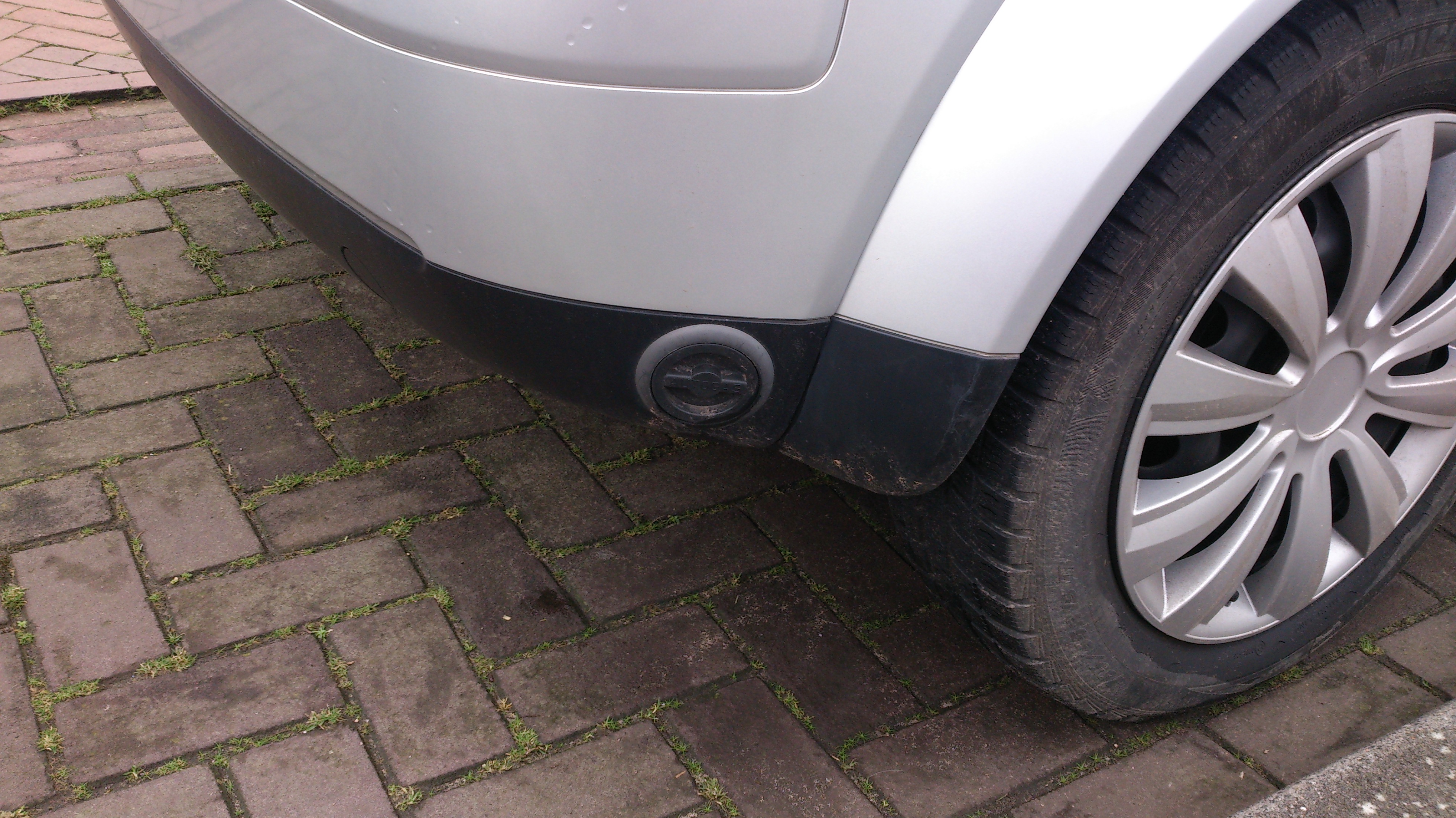

Die zijn er enkele waaronder ikzelf, verder ken ik er nog minimaal 3 in Nl. Wat de aansluiting betreft, die zit bij mij rechtsonder. zie foto
- LPG aansluiting.jpg (3.9 MiB) 5175 keer bekeken

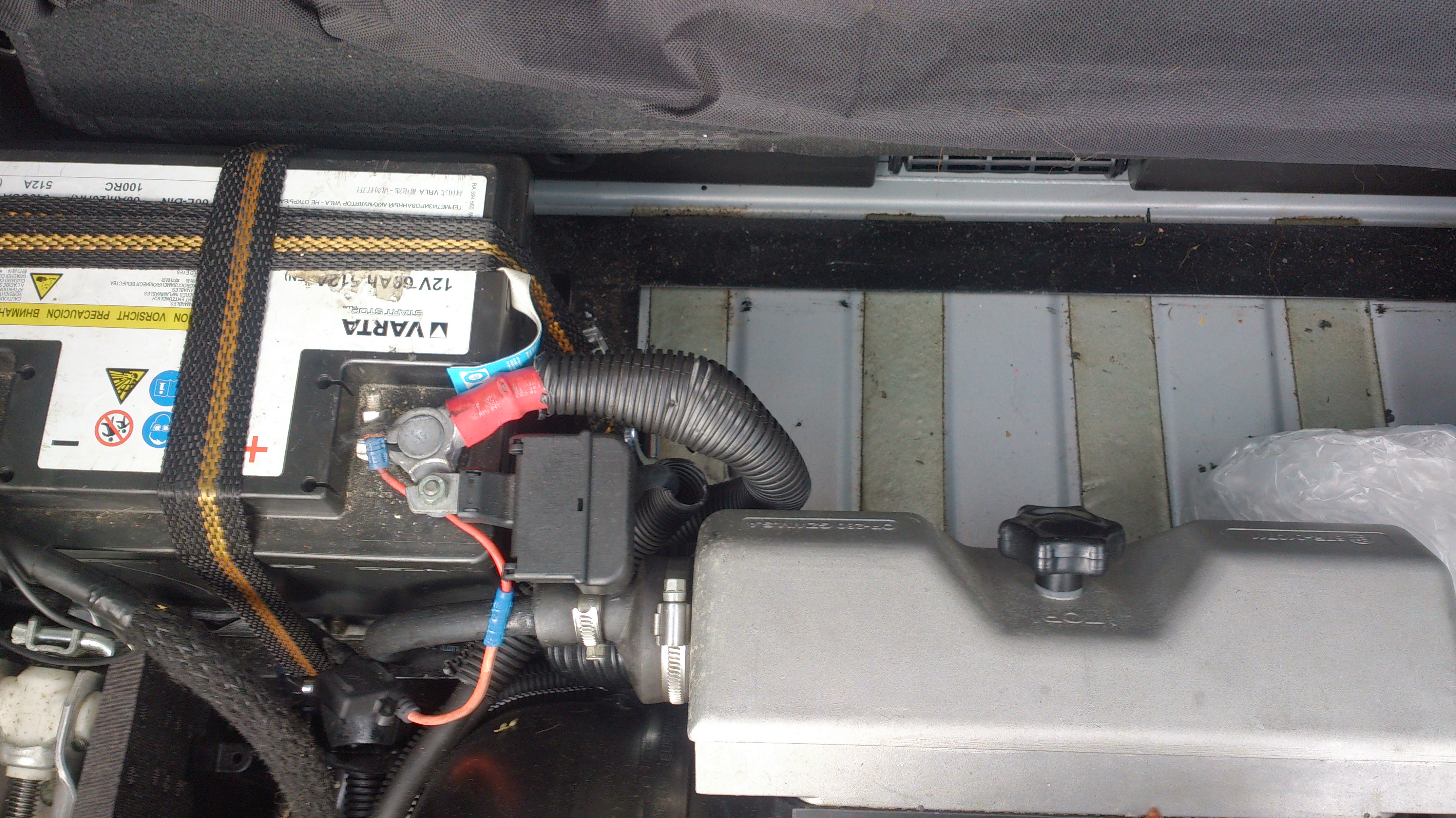

Het heeft maar 5 jaar geduurd maar dan als nog de lpg inbouw foto's
De accu is verplaats naar boven ,de bak onder in gewoon leeg gehaald schotten eruit gezaagt .
Ik heb een 52 liter tank geplaatst . deze blijft dan precies onder de tweede bodem.
Wat ik wel heb moeten maken is een frame voor de tank en accu.
Het is eenvoudig stripijzer beetje meten buigen en lassen zwart spuiten klaar.
De tankframe onder de tank heb ik eraan vast gelast dit is noodzakelijk omdat het een plastic bak is.
De verdamper heb ik op de baksteun geplaatst dat was precies een mooie plek om de koelvloeistofslangen en aansluiten zo mooi kwijt te kunnen.

@audiJan Het enige wat jij dus gedaan hebt is accu uit de bak, krik, compressor, etc eruit gehaald, schotten weg gezaagd en tank in de bak. Vervolgens alles om de tank heen geplaatst en dan past alles precies onder de vloerplank als ik het goed begrijp?
Heb zelf helaas niet de expertise om het hele zwikkie zelf in te bouwen en vervolgens te laten keuren maar dit soort voorbereidende werkzaamheden natuurlijk wel.
Dat heb je goed omschreven. makkelijk zelf te doen.
Als je goed op de foto kijkt zie je zwarte strippen dit zijn staal strippen die heb ik rondom gelegd en naar beneden op het frame tank gelast.
Bij de accu rond gelegd voor de bestiging.
Paar gaten boren op de originele bevestiging , dan kan jem zo aan de carrosserie bevestiging.
Dit lijkt allemaal moeilijk is het niet hoor
De accu heb ik gewoon met een sjorband vast gezet doen zelfs enkele merken zo af fabriek.
