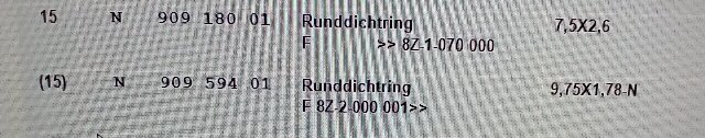

de peilstok op zich heeft 1, 0-ring klopt; echter de geleiding waarmee de peilstok in het blok komt heeft ook nog O-ring, en die kan wel eens zweten, deze zijn echter voor diverse bouwjaren verschillend, zie foto. Ik heb het hier over de Aua motoren.
oliepijlstok invoer blok.jpg (30.42 KiB) 1092 keer bekeken
