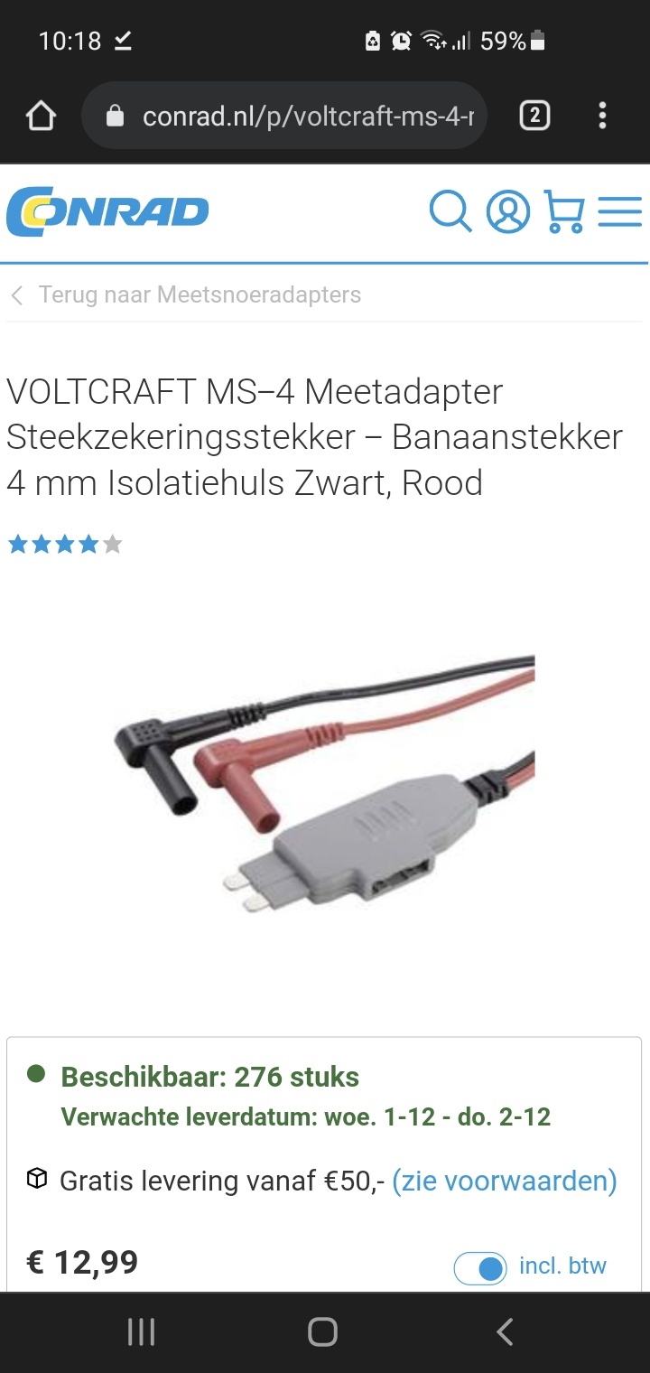

Voor de personen die niet draden willen solderen etc.
Ze zijn ook in de winkel verkrijgbaar ,zo duur zijn ze niet en er zitten ook meteen de juiste stekkers aan voor multimeter .
De zekering je uit zekeringkast trekt stop je in die module aan de zijkant .
Deze is voor max 20 ampère zekering ruim voldoende ,er vast ook zwaardere uitvoeringen verkrijgbaar.
Vooral als je wilt meten ,wat er door vorige eigenaar eventueel iets extra is aangesloten of er hoeveel ampère werkelijk belast wordt op een ader van een bepaalde zekering nr.
