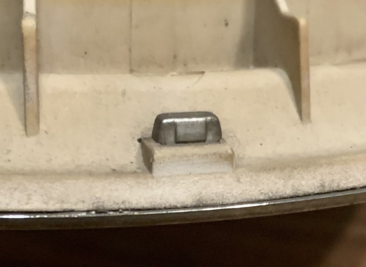

De buitenste rand zit met dezelfde nokjes vast als de Audi ringen, dus anders dan bij jouw kapjes. Die nokjes hebben aan drie kanten “weerhaken”:

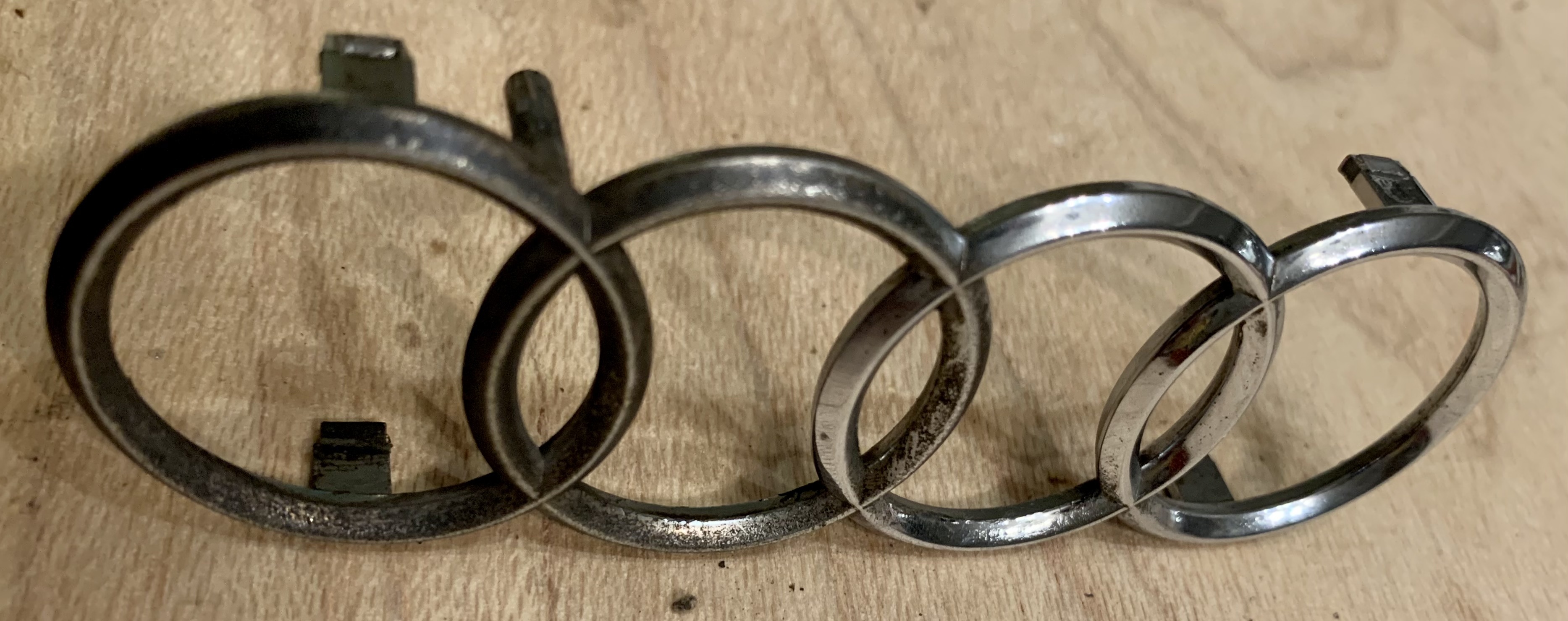

In dat stukje schreef ik over de Audi ringen, dus het Audi logo.
Ik denk dat jij het over de buitenste metalen ring hebt. Die kun je alleen verwijderen op de manier zoals beschreven in het topic.

Ik bedoel zowel het logo als de buitenste ring (die zit hier niet gefelst!).
Zal morgen eens de dremel aanslingeren, en de heatgun. De ringen zijn gemonteerd op PPO/PA plastic dat (moest ik even opzoeken :innocent: ) tot +-175graden vormvast is, dus ook dikke handschoenen aan!

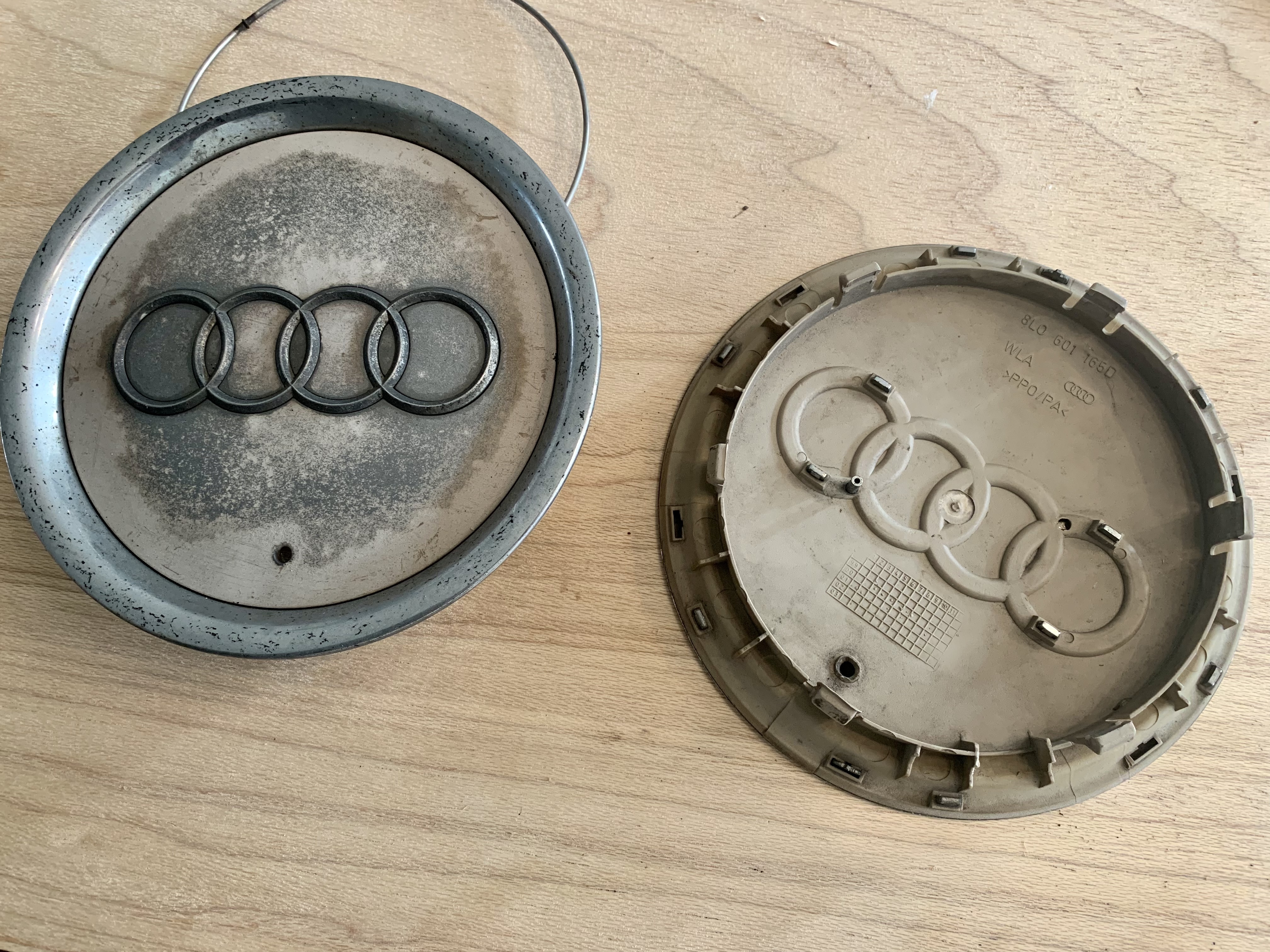

De Fabriek heeft in vers en nog zacht plastic de ring & logo erin geramd!
Nu plastic meer als 10 jaren ouder is en hard geworden zou ik voor Dremel en
weg slijpen nokjes kiezen.
Dan komt plastic zonder schade en Logo en Ring moet je dan met druppeltje uit lijmpistool
vast gaan zetten na afloop.

Na gehele middag overgegaan op nok weg slijpen en los gehaald.

Het is idd de dremel geworden. En die Commandant voor het chrome is de gouden tip @eekhoorntje ! :thumbmin:
Hier halverwege:

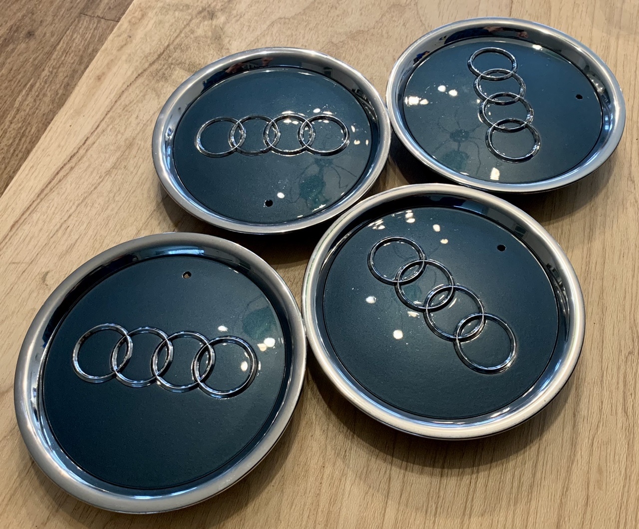

01 dec 2021, 12:22 7 x
Het duurt even, er zijn een hoop arbeidsslagen overheen gegaan (poetsen, schuren, primen, kleur, blanke lak en weer in elkaar lijmen), maar dan heb je ook wat!
