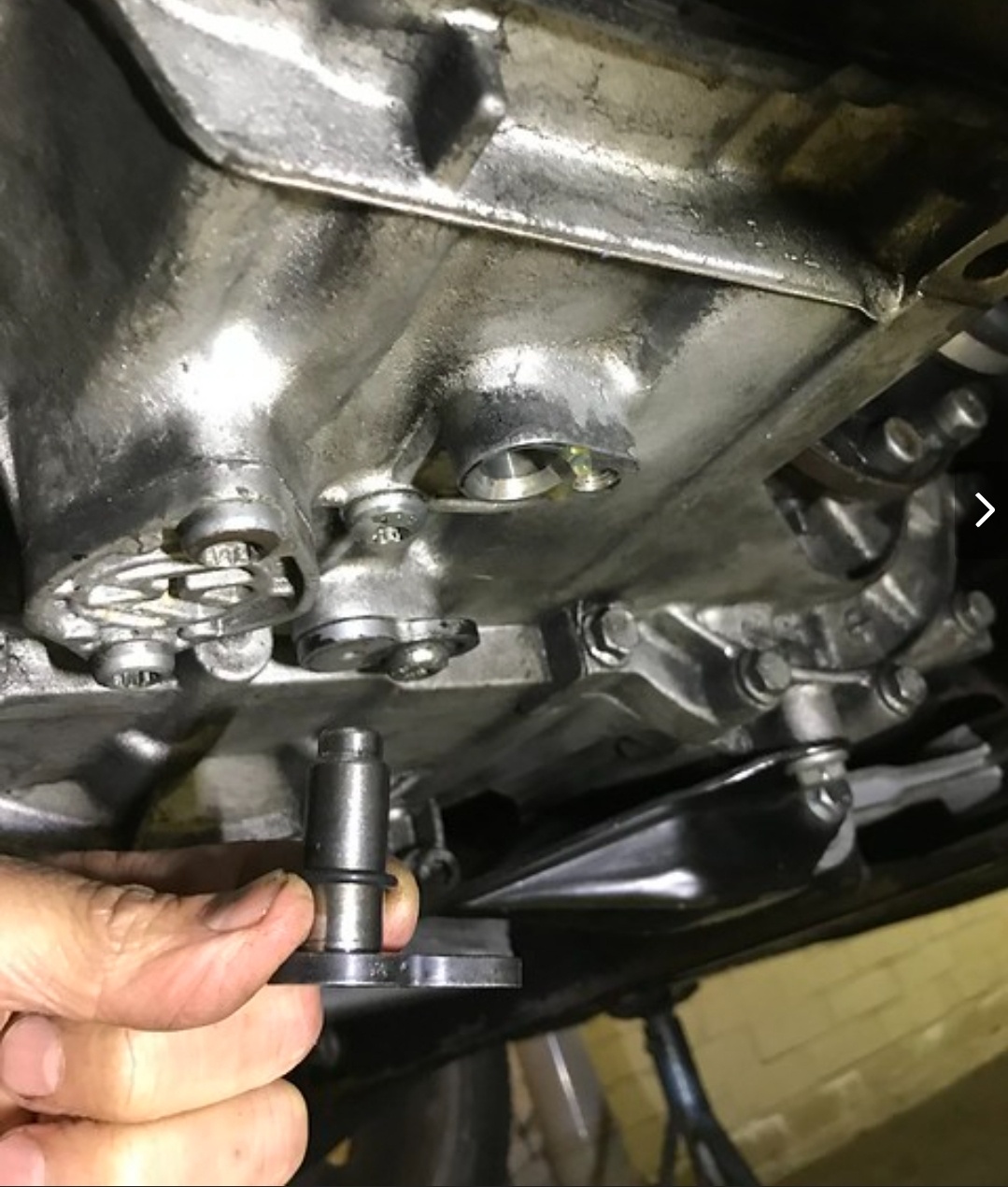

Toch hing er al langer (viel me telkens op bij het olie verversen) een druppeltje onderaan de bak. En wel aan dit plaatje waarvan er 2 onderaan de bak zitten:
Wat ‘ze’ bij de bakrevisie blijkbaar vergeten waren te installeren, was een O-ring onder deze ‘plug’… op de foto heb ik er alvast een nwe O-ring omgelegd, maar die zat er dus niet toen ik dat plaatje los haalde.. en lekte het daarom.
Nu is dat plaatje en cilindervormig ding (of zoiets) uiteraard niet de officiële aftap plug. Die zit namelijk _onder_ (echt waar) de plaat waarmee het onderste motorrubber vastzit (degene die het draaien van het blok tegenwerkt). Die hele motorsteun moet dus los om alleen de olie (formeel) af te tappen. Die had ik iig anders nooit gevonden als ik dat niet bij unsere A2 Freunde had opgezocht.

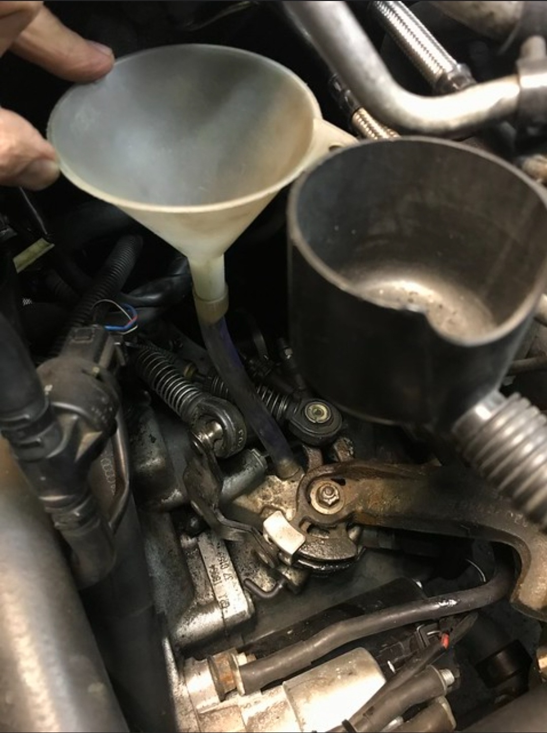

Bijvullen gaat bij deze bak ook niet door een aparte plug daarvoor, maar door de ontluchtingsopening! Had ik ook niet verwacht, maar wat moet, dat moet, dus slang om de nippel en de relatief dunne bakolie langzaamaan door de trechter laten druppelen. Gooi je het er te snel in, dan komen er wel erg forse luchtbellen terug die uiteen spatten boven je trechter en zit alles onder de bakolie. Ask me how I know..

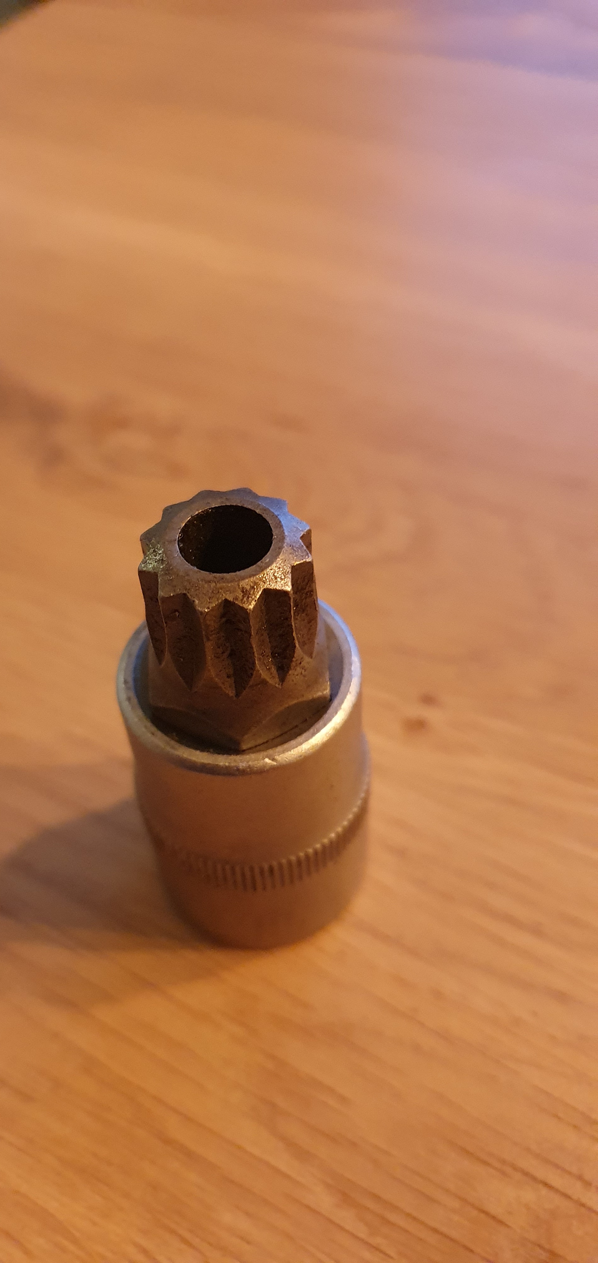

Ik heb 2 weken geleden ook de versnellingsbakolie ververst, FDM versnellingsbak, er staat bij Audi geen interval voor, maar na 20 jaar lijkt, ook mij, verse olie geen overbodige luxe. Bij de AUA en BBY blokken is dit een makkelijk klusje wat iedere hobby sleutelaar ook wel aankan, de aflaatplug zit links op de versnellingsbak en de inlaatplug rechts. je hebt er meestal deze dop voor nodig M16. Maar heb begrepen dat er diverse soorten zijn, ook met imbus dop. Ik heb 1,7ltr Castrol kunnen bijvullen door de inlaatplug, gewoon dmv de schenktuit van de handige flessen, de overige 0,2ltr ook door de ontluchtingsnippel zoals hierboven, effe goed zoeken want deze nippel is voorzien van een kunststof afdekdopje, doorsnede +- 15mm. Ik heb deze gebruikt. https://www.ebay.de/itm/271386853001
