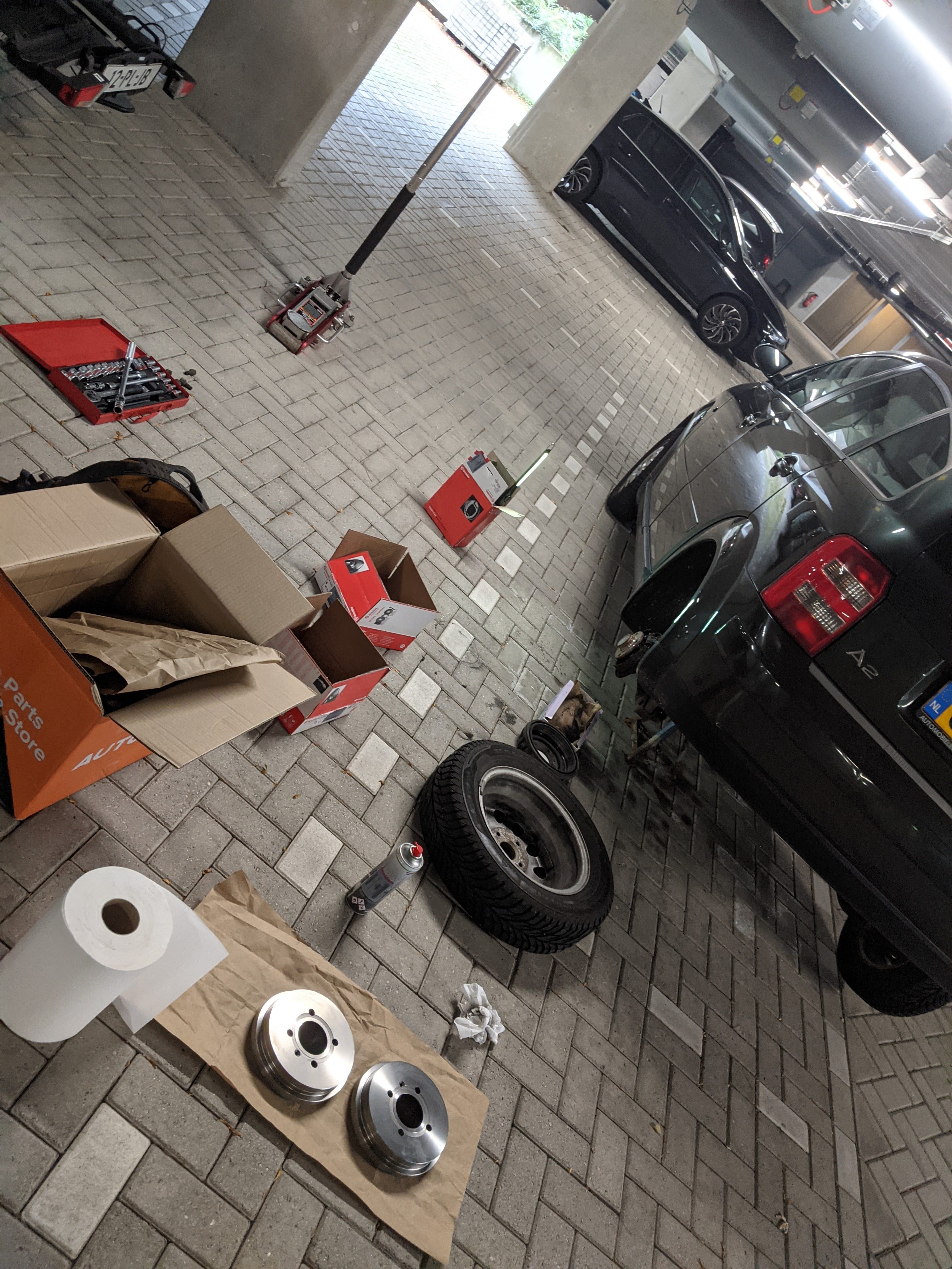

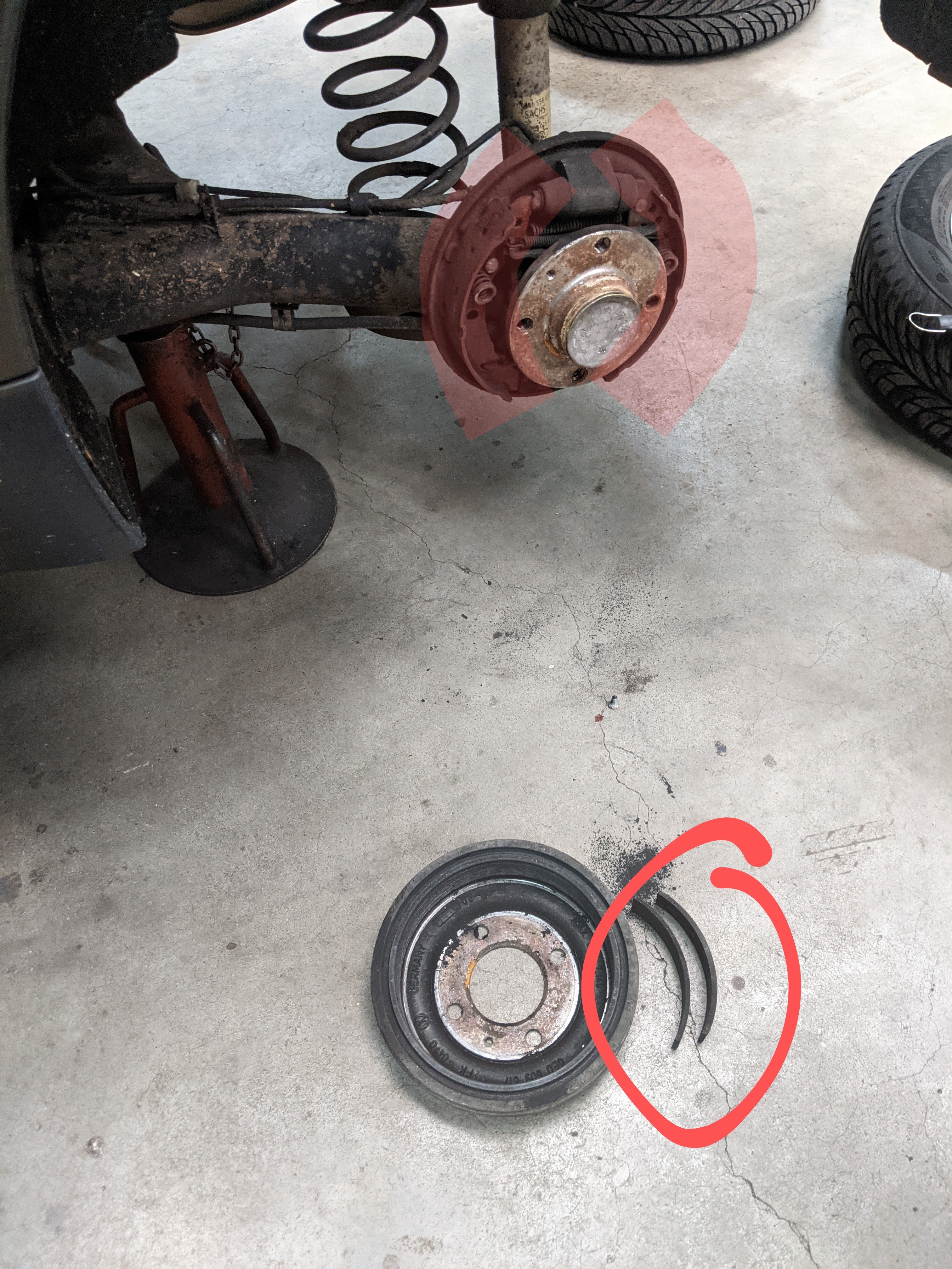

Bij de klusmeeting werd pijnlijk duidelijk dat mijn trommelremmen aan hun einde waren. Het remmateriaal viel linksachter zo van de schoenen af bij het afnemen van de trommel! Heel voorzichtig naar huis gereden, lekker staal op staal bij het remmen.....

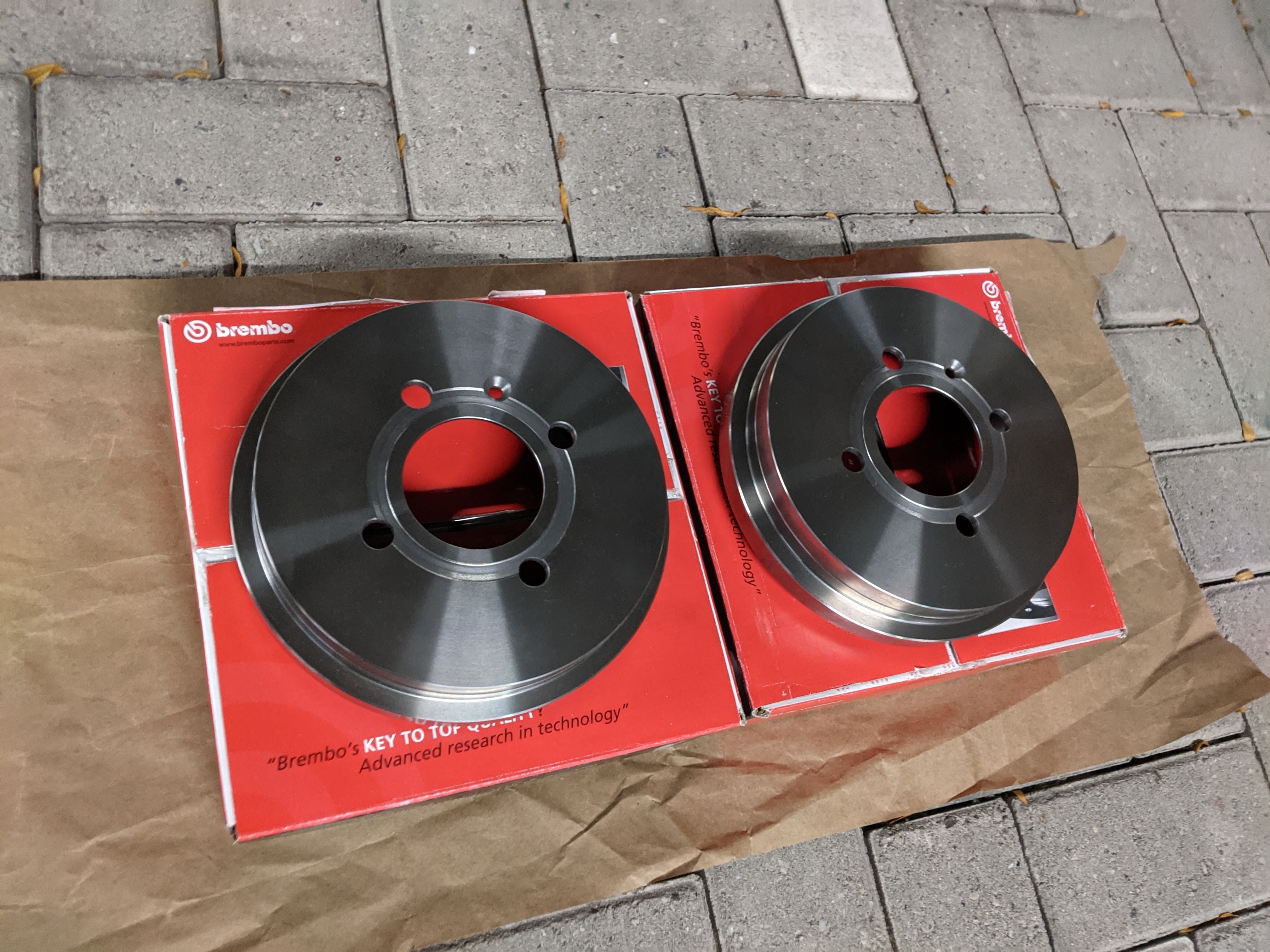

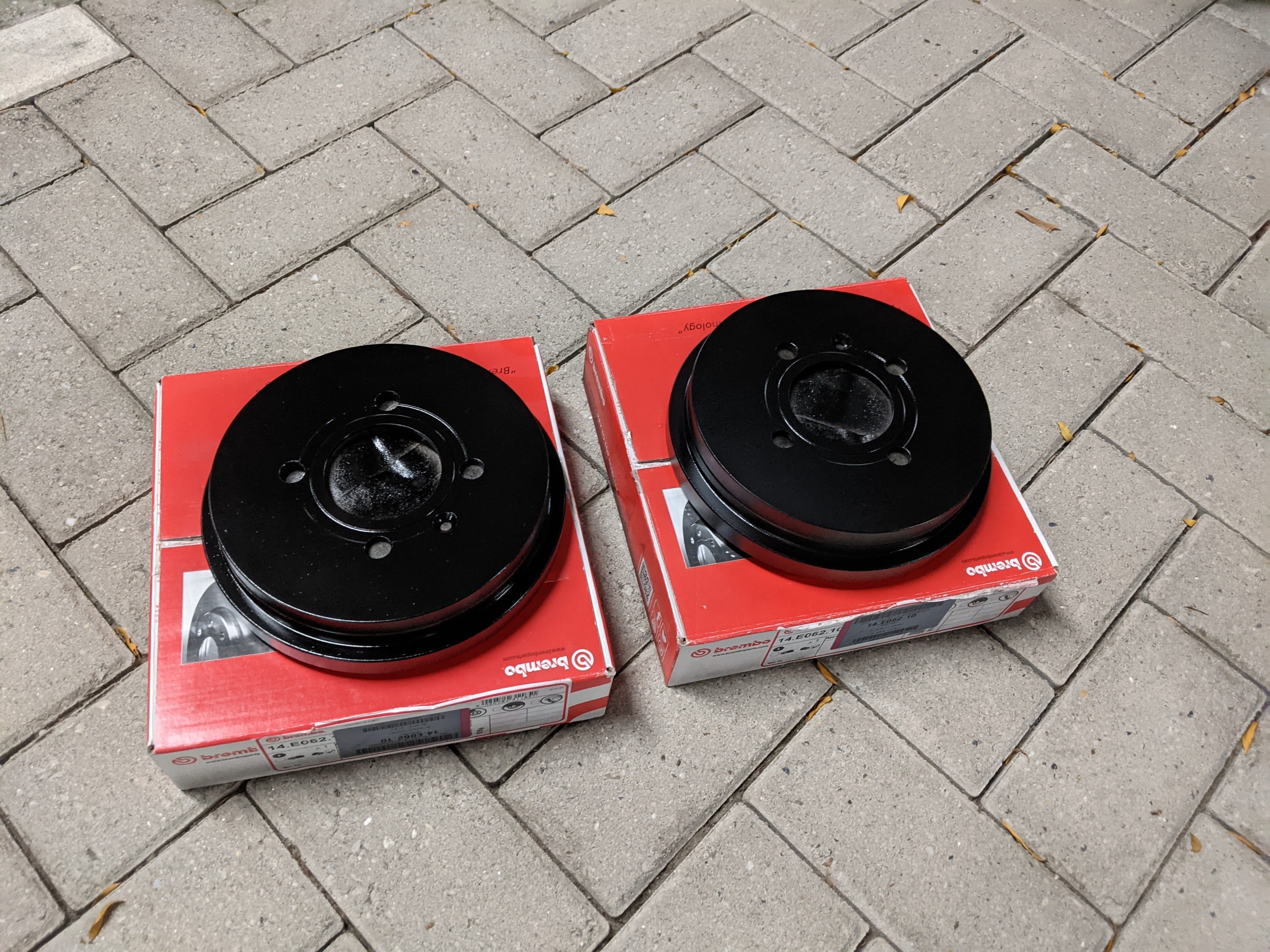

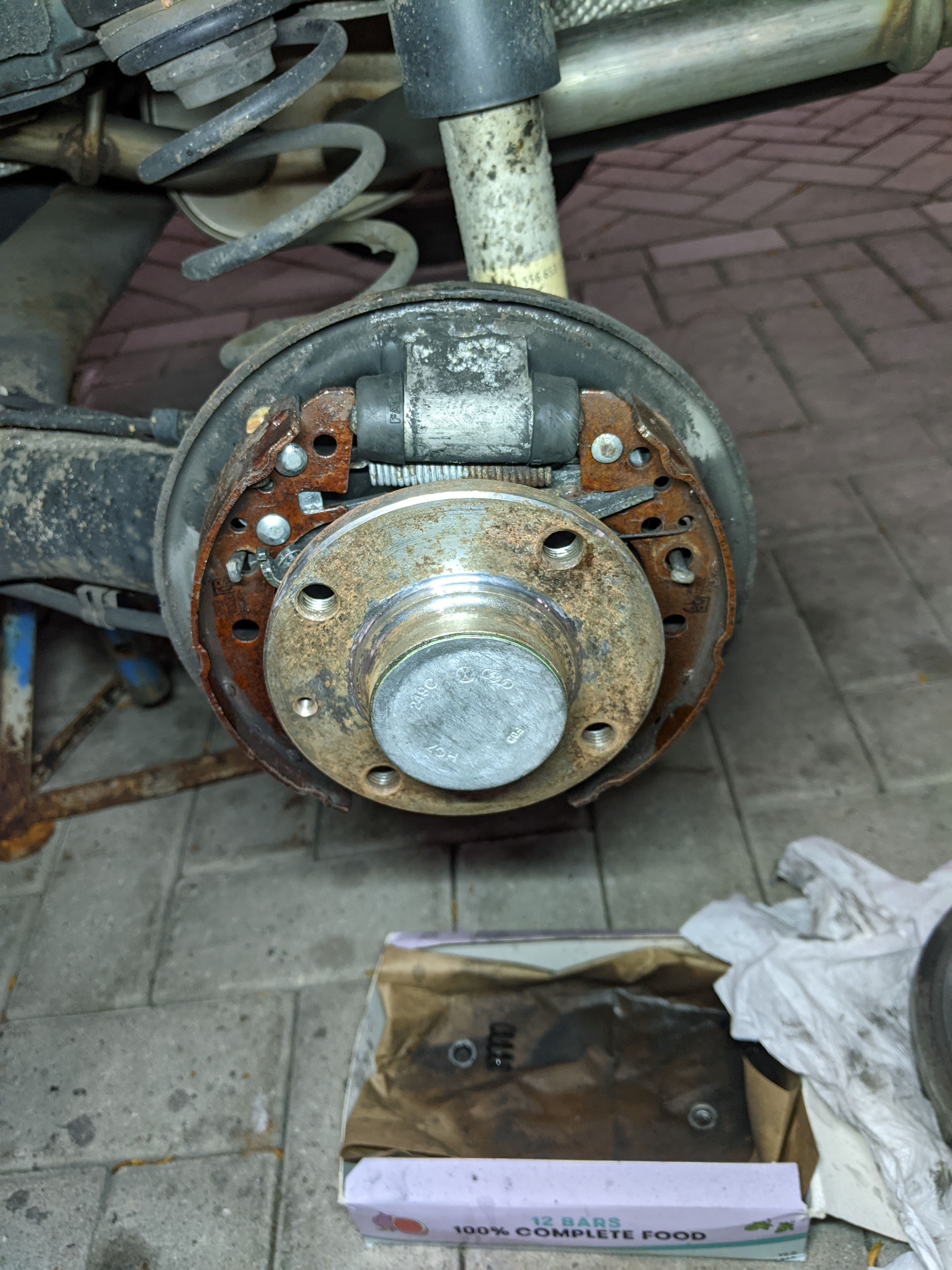

Nou heb ik twee nieuwe trommels en een remschoenenset binnen. Net even gekeken of alles past en wat beginnend werk gedaan: de boel schoonspuiten met remreiniger, trommels ontvetten en zwart spuiten tegen het roesten, etc. Nou wil het dat de nippel op de remleiding, waarmee hij in de remcylinder is geschroefd, een beetje stroef los kwam. Wat blijkt? De nippel en remleiding zaten volledig aan elkaar vast, en dus heb ik de remleiding zelf getordeerd. Die moet je dus vervangen. Onze Duitse vrienden zijn er reeds bekend mee: https://a2-freun.de/forum/forums/topic/ ... msleitung/
Daar had ik natuurlijk wat beter bij kunnen opletten.. Maar goed, nu is het een kwestie van: stukje remleiding afsnijden, en er een nieuwe nippel op zetten, verbindingsstuk plaatsen, en een nieuw stuk remleiding maken tot de remcylinder. Ik heb het nog nooit gedaan, dus dat zal wel goed gaan.
Heeft iemand hier ervaring mee, of een felsset ter beschikking? Eventueel tegen een schappelijke vergoeding.
Zoals je ziet beschik ik over een zeer professionele autogarage.. Foto's voor het leedvermaak:

Ik heb recent mijn achterremmen (van de A2e) geheel vervangen, maar liep tegen hetzelfde probleem aan (links ging prima los, rechts zat vast aan de iets verbogen remleiding).
De nippel iets losdraaien en dan de remcilinder van de leiding af draaien (eerst de ontluchtingsnippel eruit draaien) spaart de leiding. Echter, bij het opdraaien van de nieuwe remcilinder kwam ik een halve slag verkeerd uit...
Ik durfde de leiding niet 180 graden te torderen... Dus de oude remcilinder maar weer terug geplaatst, want ik moest toch snel weer een APK hebben en de oude cilinder mankeerde niets.
