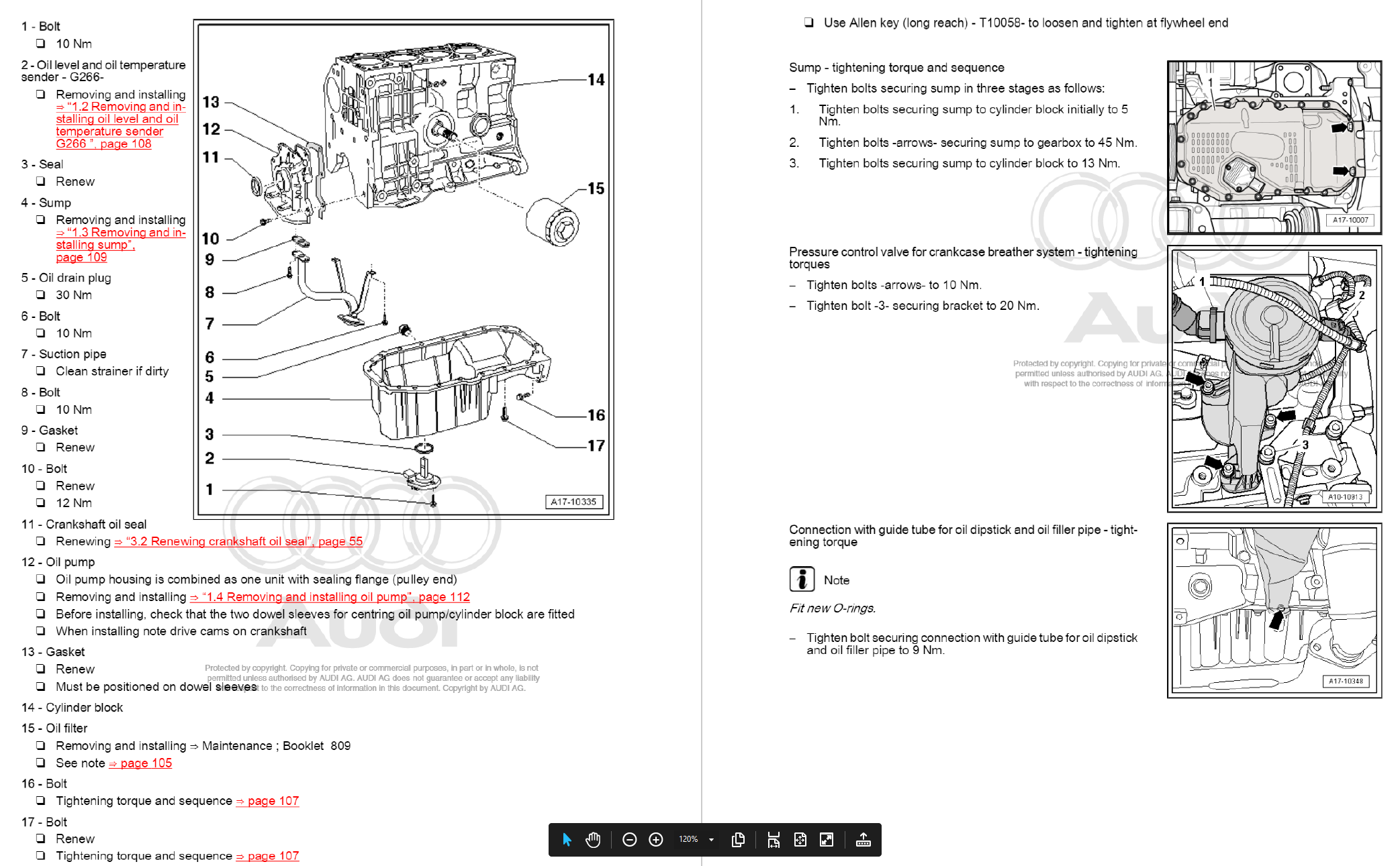

Ik heb wat problemen met oliepeil meldingen. Vermoed de sensor aangezien na wederom meten met peilstok vanochtend voldoende olie had. Maar aangezien de carterpan behoorlijk zweet lijkt mij een nieuwe (vloeibare) pakking een optie. Lijkt me niet een heel lastig klus maar advies over de werkwijze en mogelijk aanhaalmomenten zijn welkom.
Bij voorbaat dank.
18 okt 2021, 14:39 0 x
Heb je hier iets aan: werkplaats manual 1.4 benzine motoren blz 106/107 (had je bijna zelf kunnen bedenken ;-)

Weet je hoe veel pijn dat doet! :joy: THX @Peter_Maathuis
