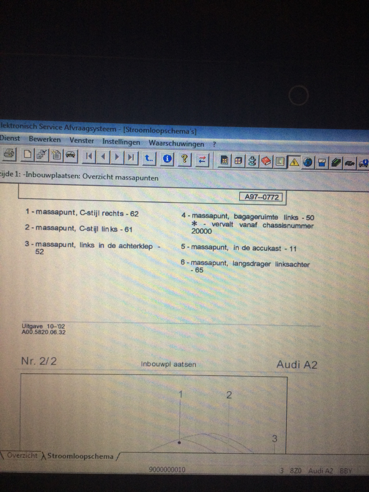

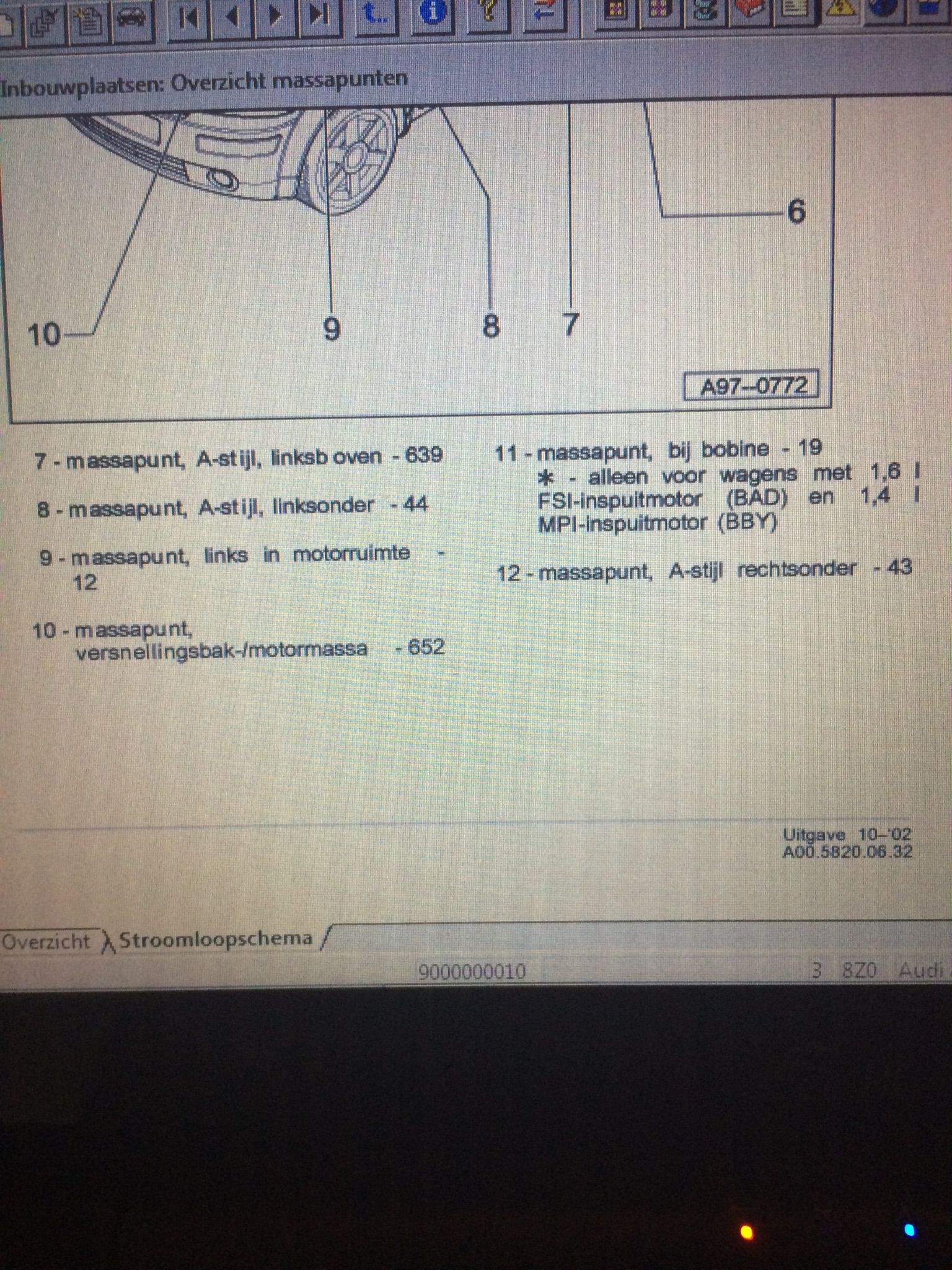

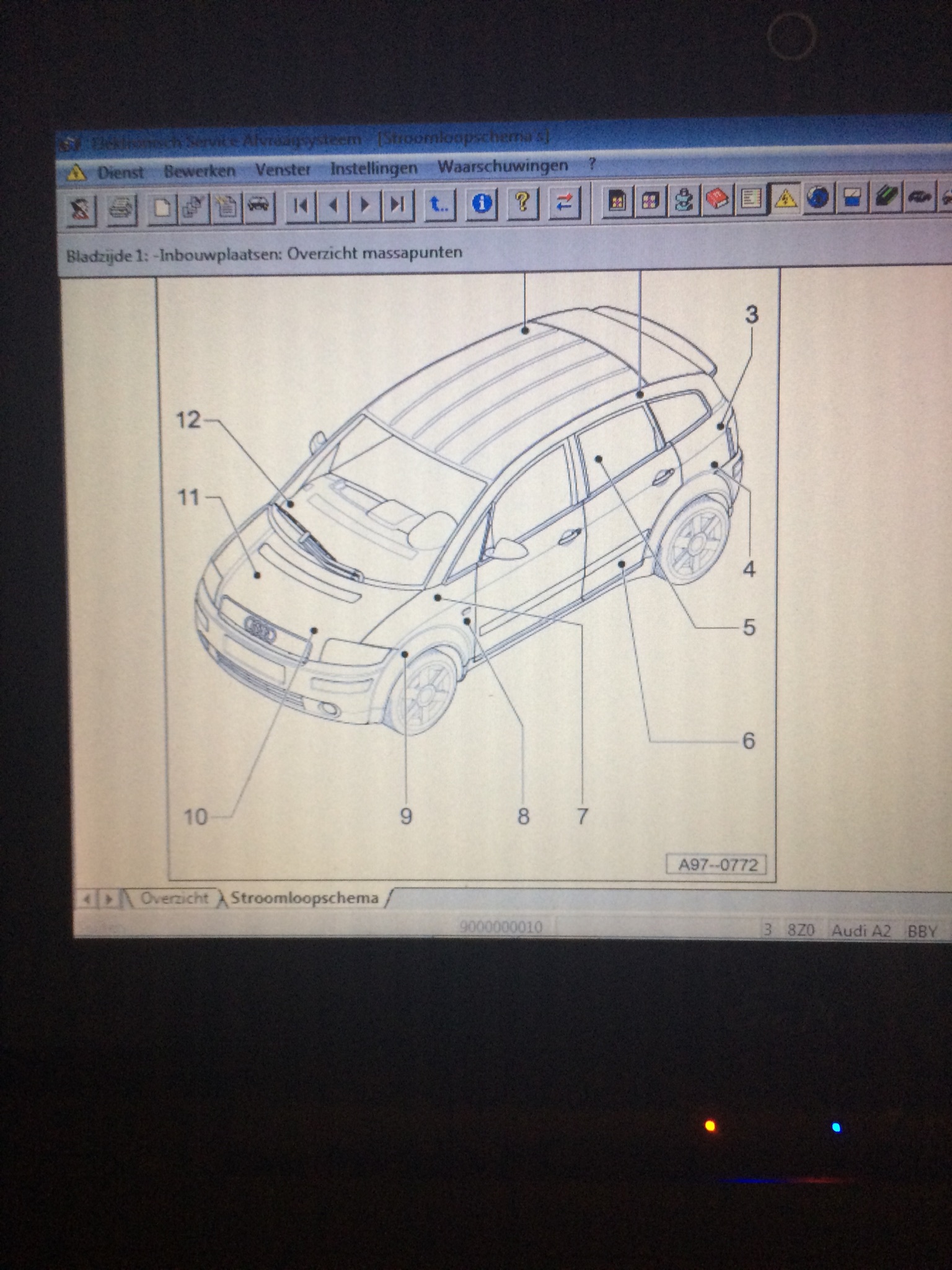

de massa punten. Waar zitten die trouwens?
Nou……hier
Excuses voor de mindere kwaliteit van de foto’s

Massapunt onder de linker koplamp is het ook niet. Helemaal schoon, geen corrosie of iets. De dikke massakabel die hier vast geschroefd is komt ws vanaf de accu ??
Kan verder onder de motorkap geen massapunten ontdekken, volgens de plaatjes van @edje13 zou massapunt (motor/versnbak) daar moeten zitten, maar die kan ik niet ontdekken.
Zal nog even de OBD Eleven eruit halen, begreep dat die ook storing kan veroorzaken wanneer die er altijd in zit.
