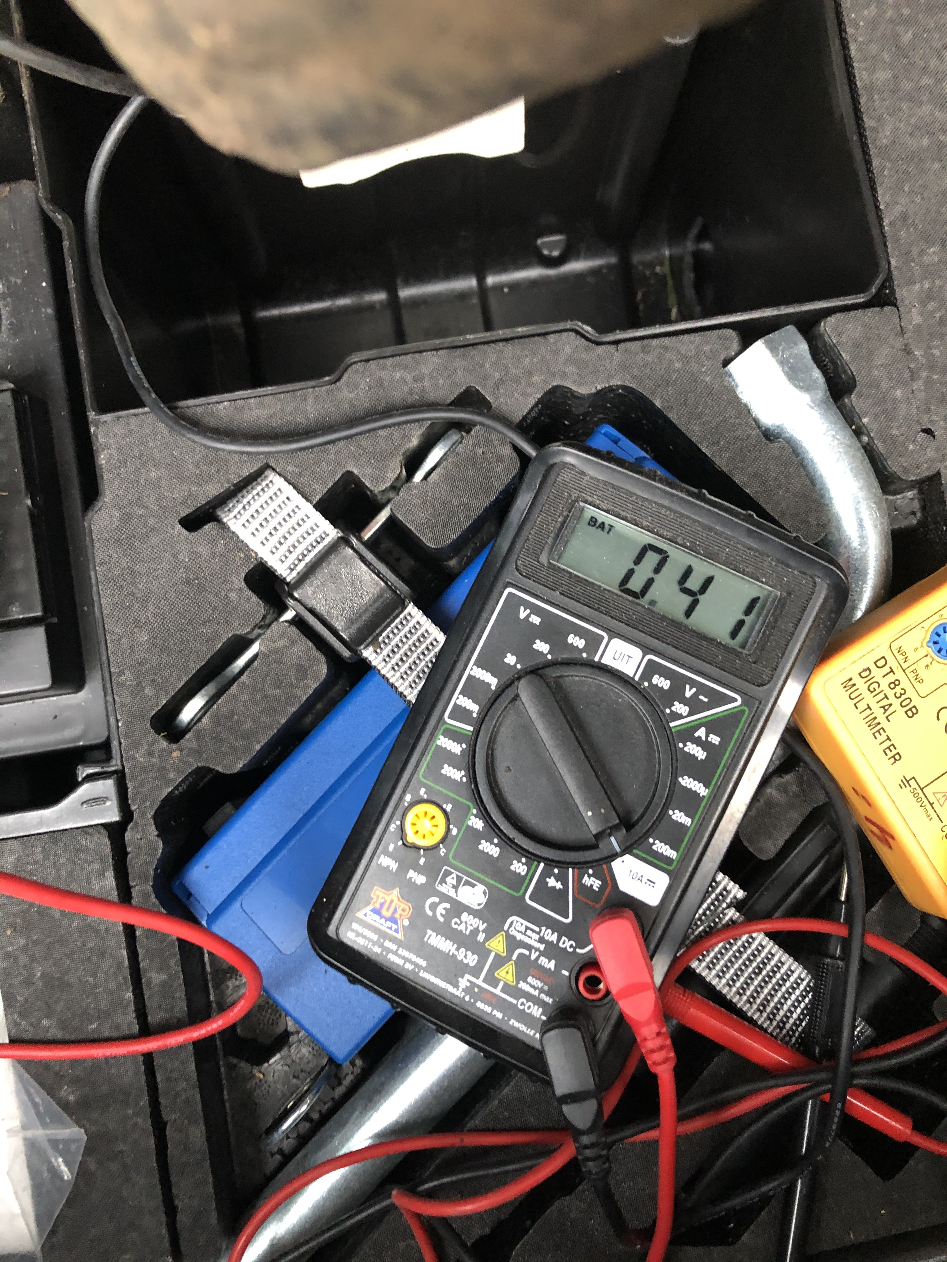

Ik heb alleen maar de eerste zekering eruit kunnen halen en volgens mij is dat die van de comfort module? 10 A in ieder geval.
De lekstroom halveerde, dus van 0.80 naar 0.40. Verder heb ik nog niet kunnen kijken, want er kwam een fikse regenbui aan.

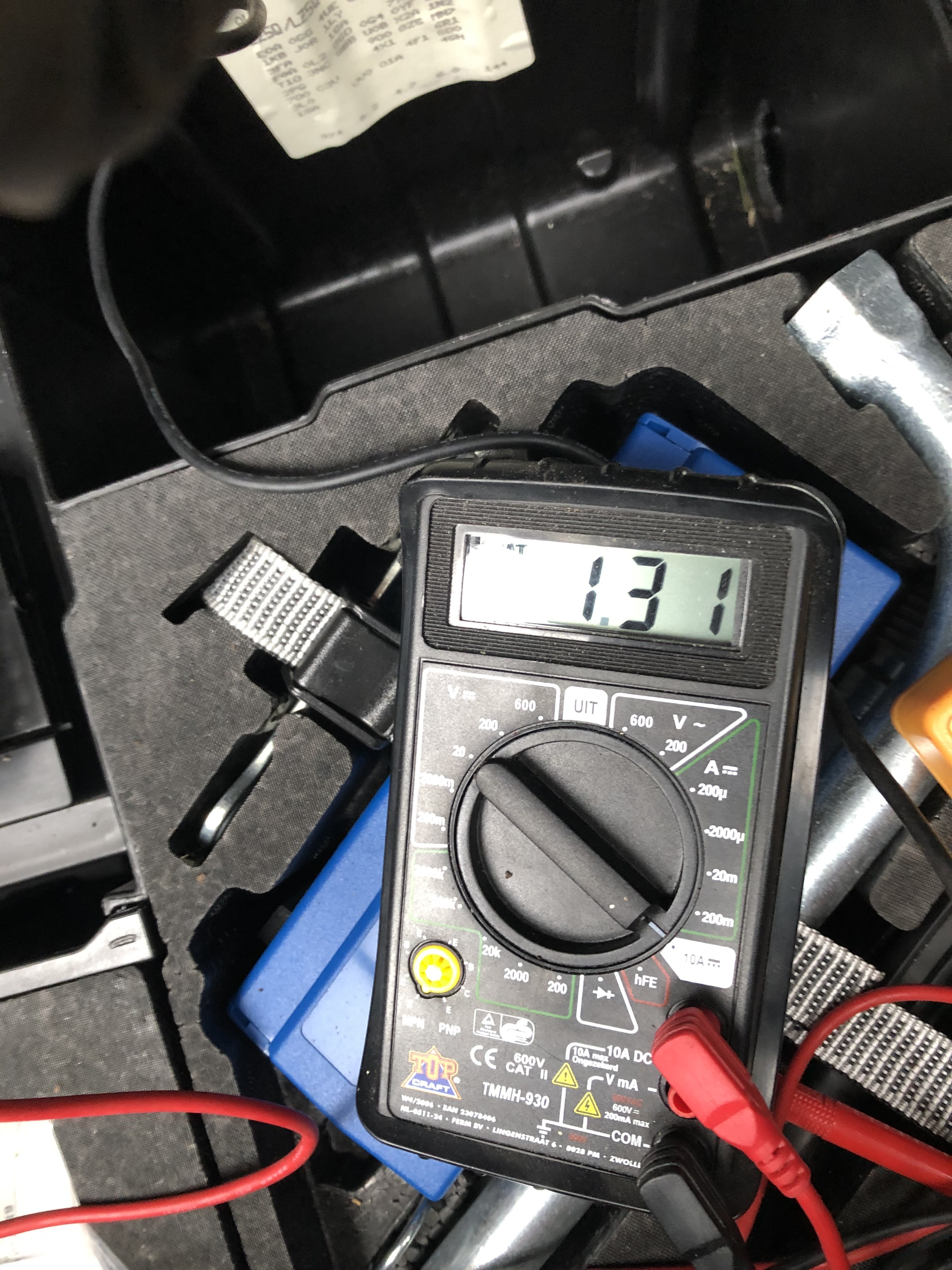

De A2 heeft eerst een aantal uren aan de lader gestaan, met vergrendelde deuren en achterklep open. Zonder te ontgrendelen heb ik de klem van de minpool ontkoppeld en ben ik gaan meten.
Je zou denken dat de auto dus in volledige rust was op het moment dat ik ben gaan meten.
Gemeten piekspanning was 1.30 A en dit zakte toen naar een stabiele 0.80 A.
Een defecte comfort module en/of deurslot module lijkt mij ook aannemelijk, maar het kan nog zoveel meer zijn... :dizzy:

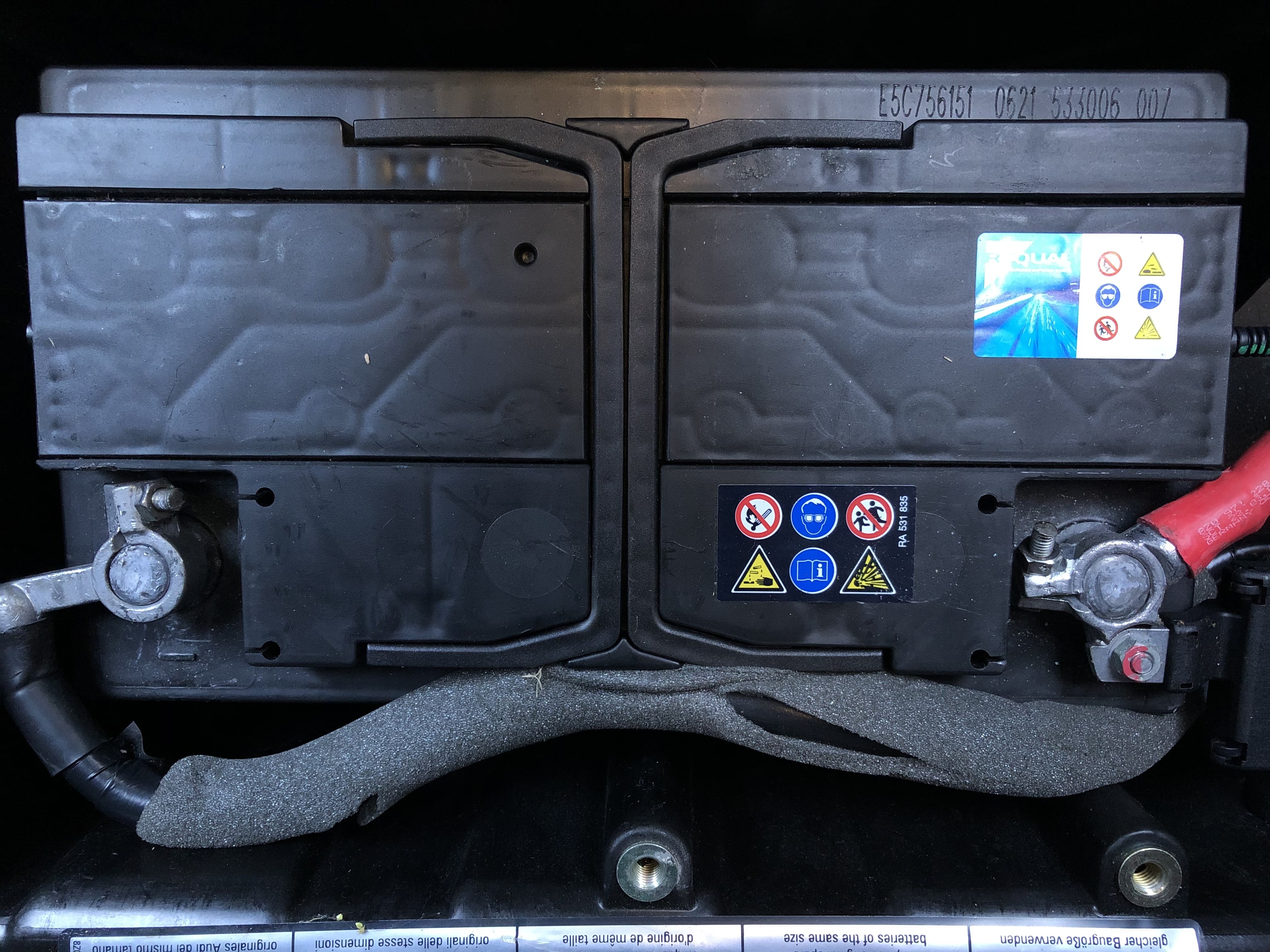

In zowel de blauwe als de gele zit dezelfde accu, namelijk een REQUAL 680 AMP 74 AH accu.
Het enige mogelijke verschil zou kunnen zijn dat de accu van de gele echt nieuw is en de accu van de blauwe een gebruikte is...
De originele VARTA in de gele CS vond Jan toch wel snel teruglopen dus heeft hij deze vervangen.
https://www.autopartscenter.be/shop/req ... terij-74ah
Accu van de blauwe AUA.
